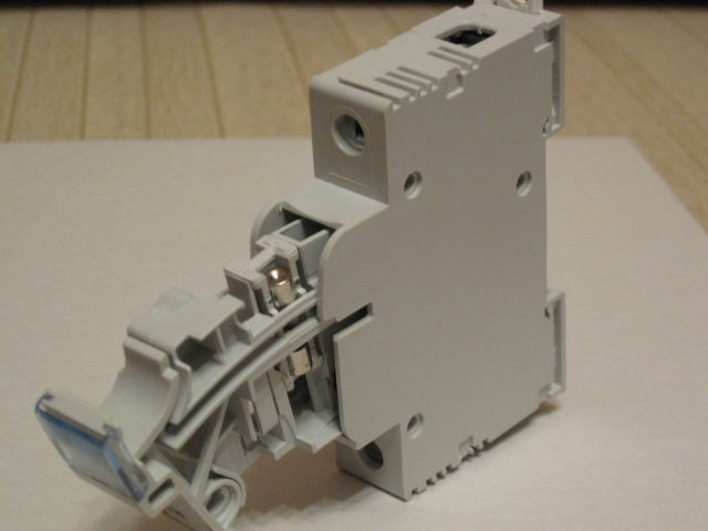

vadm Опубликовано: 23 декабря 2011 Поделиться Опубликовано: 23 декабря 2011 Вы уже получили Ваш заказ? Есть возможность сделать маленькую фотосессию? Извиняюсь за длительное молчание... Цитата Ссылка на комментарий Поделиться на других сайтах Больше способов поделиться...
Tom Waits Опубликовано: 23 декабря 2011 Поделиться Опубликовано: 23 декабря 2011 Я сегодня тоже получил взял по совету Остановился на держателе Legran 05812 (~ 200 руб. ) и предохранителях 12316 - 16А (~ 40 руб.). Доволен. Завтра если поборю лень - поставлю ! Цитата Ссылка на комментарий Поделиться на других сайтах Больше способов поделиться...
александр шумилов Опубликовано: 23 декабря 2011 Поделиться Опубликовано: 23 декабря 2011 Я сегодня тоже получил взял по совету Похож? Цитата Ссылка на комментарий Поделиться на других сайтах Больше способов поделиться...
Tom Waits Опубликовано: 24 декабря 2011 Поделиться Опубликовано: 24 декабря 2011 Похож? Тоже самое ,только наклейки другие .... аудиофильские и цена Цитата Ссылка на комментарий Поделиться на других сайтах Больше способов поделиться...

Tom Waits Опубликовано: 24 декабря 2011 Поделиться Опубликовано: 24 декабря 2011 Вот этот на легран не похож : http://www.allcables.ru/hifituning_Modular_Fuse_Base_16A.html Цитата Ссылка на комментарий Поделиться на других сайтах Больше способов поделиться...

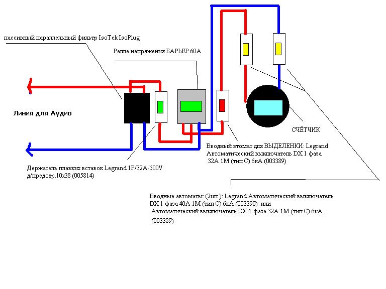

magelan Опубликовано: 1 января 2012 Поделиться Опубликовано: 1 января 2012 vadm,Tom Waits Спасибо за фото! Вообщем, пока пришел к вот такой идее по приведению в порядок своей выделенки: 1. Замена старых, ещё советских, вводных автоматотв на 16А, (которые идут сразу после счетчика) на автоматы: Автоматический выключатель Legrand DX 1 фаза 40A 1М (тип C) 6кА (003390) или Автоматический выключатель Legrand DX 1 фаза 32A 1М (тип C) 6кА (003389). Ещё не решил какой будет правильней... http://www.legrand2....nd.html#f186987 2. Поставить отдельный автомат для возможности обесточивания выделенки для аудио, использовав :Автоматический выключатель Legrand DX 1 фаза 32A 1М (тип C) 6кА (003389) Дальше будет стоять релле напряжения Барьер 60А. 3. За Барьером, с целью обеспечения безопасности, установить держатель плавких вставок (практически аналог бредовых Silent Wire и Hi-Fi Tuning) Legrand 1P/32А-500V д/предохр.10х38 (005814) http://www.legrand2...._show_3975.html За ним будет установлен пассивный параллельный фильтр IsoTek IsoPlug. Примерную схему коммутации прилагаю: Цитата Ссылка на комментарий Поделиться на других сайтах Больше способов поделиться...

Nickcave Опубликовано: 2 января 2012 Поделиться Опубликовано: 2 января 2012 Похож? Во-во! Это наглейший фейк. Под наклейкой предохранителя надпись легранд, а держатель один в один легранд! Цитата Ссылка на комментарий Поделиться на других сайтах Больше способов поделиться...
magelan Опубликовано: 2 января 2012 Поделиться Опубликовано: 2 января 2012 Купил Silent Wire держатель и предохранитель. Держатель- один в один легранд, вся маркировка до по ладней цифры совпадает!!! А когда стер наклейку с предохранителя- там под наклейкой легранд написано на корпусе!! По польку через одного уважаемого человека покупал, то не стал скандалить, но вообще безобразие невероятное. 4 тыс в общей сложности выбросил в помойку Это называется ребрендинг! Кстати, я так и подозревал, см. сообщкние №20 http://soundex.ru/in...opic=33779&st=0 А можно уточнить маркировку, что написано на корпусе или фотку выложите если не трудно. Предохранитель Sillent Wire/Legrand какого размера, 10,3 х 38 ? По идее с этой моделью должен совпасть - LEGRAND 05814: http://www.lepointelec.com/PBSCProduct.asp?ItmID=3750143 Цитата Ссылка на комментарий Поделиться на других сайтах Больше способов поделиться...

Nickcave Опубликовано: 3 января 2012 Поделиться Опубликовано: 3 января 2012 А можно уточнить маркировку, что написано на корпусе или фотку выложите если не трудно. Предохранитель Sillent Wire/Legrand какого размера, 10,3 х 38 ? По идее с этой моделью должен Буду дома- обязательно сфоткую или опишу подробно Цитата Ссылка на комментарий Поделиться на других сайтах Больше способов поделиться...
Nickcave Опубликовано: 3 января 2012 Поделиться Опубликовано: 3 января 2012 Олег , не переживай , не на помойку , ставь -толк есть . Олег, ты понимаешь, я поставил легранд, потом по совету купил сайлент ваер. Нахрен теперь мне этот сайлент ваер, если это точно такой же легранд как у меня стоит.. Да ладно, эт мелочи. Если кому надо- продам кстати со скидкой. Два держателя с предохранителями на 16 A и еще два запасных предохранителя. Цитата Ссылка на комментарий Поделиться на других сайтах Больше способов поделиться...
