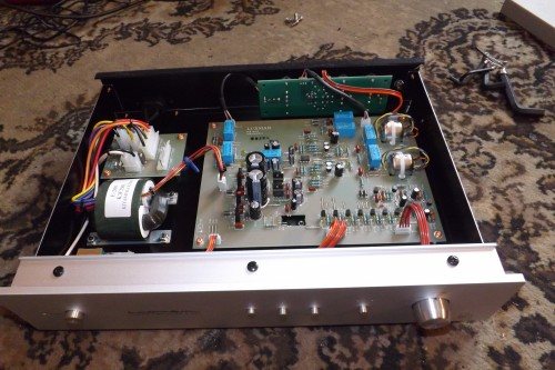

DSD Опубликовано: 23 марта 2014 Автор Поделиться Опубликовано: 23 марта 2014 Дополнение. Аппарат элементарно переключается на 230 вольт. Нужно на плате возле трансформатора переставить разъем с места 100\110 вольт в место 230 вольт. 3 Цитата Ссылка на комментарий Поделиться на других сайтах Больше способов поделиться...
DSD Опубликовано: 23 марта 2014 Автор Поделиться Опубликовано: 23 марта 2014 Важное дополнение. При проверке на спектроанализаторе виден уровень помехи по питанию в 50Гц. Уровень порядка -75dB. Он есть у всех корректоров, как у усилителей, работающих с очень низкими входными напряжениями с головок, и как следствие имеющий очень высокий коэффициент усиления сигнала. Все что находится рядом электрического влияет на входные кабели с головки. Это мизерная величина и практически не слышна. Но этот электрический фон модулирует реальный полезный сигнал. Включение через фильтры питания и развязывающие трансформаторы ожидаемо не дало никакого результата в данном диапазоне. Заменил кабель питания с обычного на фурутек с ЭКРАНОМ, заземленным со стороны вилки питания. Уровень помехи стал на 10dB меньше и теперь составляет МИНУС 85dB. Для тех кому это важно и кто это слышит на своей аппаратуре, смело рекомендую такой вариант кабеля питания. Разница как говорится и слышна и видна приборами. Никакой эзотерики, исключительно физика. 4 1 Цитата Ссылка на комментарий Поделиться на других сайтах Больше способов поделиться...
Ale xey Опубликовано: 23 марта 2014 Поделиться Опубликовано: 23 марта 2014 Дополнение. Аппарат элементарно переключается на 230 вольт. Нужно на плате возле трансформатора переставить разъем с места 100\110 вольт в место 230 вольт. Luxman-E-200.jpg Очень полезная информация! Спасибо! Цитата Ссылка на комментарий Поделиться на других сайтах Больше способов поделиться...

SergeyVP Опубликовано: 24 марта 2014 Поделиться Опубликовано: 24 марта 2014 добавлю еще несколько фоток внутренностей для вскрытия рекомендую г-образный шестигранный ключ, винты на моем были затянуты со всей дури. Цитата Ссылка на комментарий Поделиться на других сайтах Больше способов поделиться...
DSD Опубликовано: 24 марта 2014 Автор Поделиться Опубликовано: 24 марта 2014 Это ценное замечание, спасибо! Видел ещё пример (показанный с плеером Маранц-7, который также без земли), когда на IEC-разъём сетевого провода одевается экранирующий металлический цилиндр и заземляется, что также приводит к уменьшению шума. То же тема, хотя в таком случае сам кабель питания свистит 50 герцами вокруг не меньше. Цитата Ссылка на комментарий Поделиться на других сайтах Больше способов поделиться...
Ale xey Опубликовано: 24 марта 2014 Поделиться Опубликовано: 24 марта 2014 На трансах не стоит никаких маркировок? Цитата Ссылка на комментарий Поделиться на других сайтах Больше способов поделиться...
SergeyVP Опубликовано: 24 марта 2014 Поделиться Опубликовано: 24 марта 2014 Сетевой маркирован, МС без. Цитата Ссылка на комментарий Поделиться на других сайтах Больше способов поделиться...
Ale xey Опубликовано: 24 марта 2014 Поделиться Опубликовано: 24 марта 2014 Понятно думал узнать характеристики мс трансов в этом корректоре Цитата Ссылка на комментарий Поделиться на других сайтах Больше способов поделиться...
