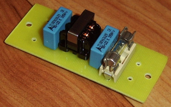

Это
как раз установленно в сидюке, в усилителе,стоит на больший ток. (усилок у меня не мощный,30 Ватт на канал)
Пи.си. Пошёл,поставил перемычки на дроссель в усилителе. Послушал и так,и так(хотя это уже проделывал). Ударность,хлёскость,контраст, переход с тихого на более громкий звук без изменений.
Вот только без синфазника,опять появилось гундосность в нижней середине и размазанность в басу. Высокие,похоже без изменений.

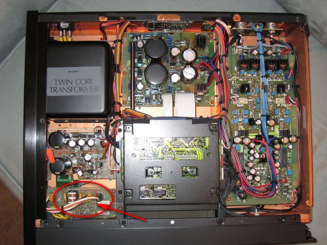

Вот,первое попавшиеся фото сиди Sony ES седьмых серий.
бац
post-43042-0-19223200-1405256469_thumb.j
и бац
post-43042-0-20194000-1405256529_thumb.j
Похоже япошки даже и не догадывались,какой урон звука они наносят дросселями в питании.
Потом приходят жопарукастые и выдерают их, и усё,звук полился как слеза.

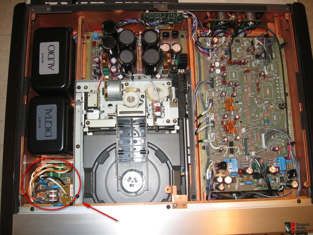

бац
и бац
Конечно, тупо детальки перепаивать куда интересней чем задуматься для чего ж та плата стоит.
 Типичный пример перестраховки, на усилителе собранного жопоруким лепилой,на выключателе усилителя нет гасящей емкости, а в сидюке нет фильтра,при выключении как результат встающие ракам мозги сидюка. И это ещё самый простой и безобидный вариант.
Нет такого слова,есть слово защита. В которую лезти ненужно. Так в чём кал в этом фильтре?
Это
Подъем в нижней середине - на верхнем басу может быть из-за акустики или помещения. Попробуйте убрать этот недостаток не устанавливая синфазный фильтр, он как раз больше всего душит динамику на верхних НЧ - нижних СЧ, делая звук лишенным плотности, снижая чувство ритма.
