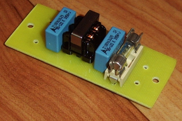

xa6800 Опубликовано: 12 июля 2014 Поделиться Опубликовано: 12 июля 2014 Обычный синфазник, цена запчастей,никакого заземления,эффект день-ночь уже незаметен. Можно приладить в любой прибор,даже в усилитель, на динамику не сказывается. 4 Цитата Ссылка на комментарий Поделиться на других сайтах Больше способов поделиться...

sewerin Опубликовано: 12 июля 2014 Поделиться Опубликовано: 12 июля 2014 Обычный синфазник, цена запчастей,никакого заземления,эффект день-ночь уже незаметен. Можно приладить в любой прибор,даже в усилитель, на динамику не сказывается. +1. Я синфазники ставлю прямо после аккумов. Получается C-L-C-R-C. Шумы в пределах 0.5 мкв (в полосе до 100 мГц, если аккум эранирован и экран заземлён). Обещают нановольтметр подогнать, он размером с 2 стиральные машины. 1 Цитата Ссылка на комментарий Поделиться на других сайтах Больше способов поделиться...

Pitterson Опубликовано: 12 июля 2014 Поделиться Опубликовано: 12 июля 2014 Обычный синфазник, цена запчастей,никакого заземления,эффект день-ночь уже незаметен. Можно приладить в любой прибор,даже в усилитель, на динамику не сказывается. Я такой приладил себе и некоторым знакомым- все довольны, динамика не съедается, наверно потому-что они форумы не читают Но для стирания разницы день/ночь этого недостаточно. Цитата Ссылка на комментарий Поделиться на других сайтах Больше способов поделиться...
