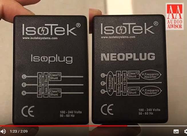

kei Опубликовано: 1 октября 2017 Поделиться Опубликовано: 1 октября 2017 Изол-8 с Изотеком-хозяин-то один- известные чудаки,сначала понапихают деталей,потом чувствуют-перестарались и следующие идут уже с пустыми отверстиями на плате.На фото старый тип Изол-1080,в моей версии минус два жёлтых, в виде капли, у выходного разъёма,как они,две модели, отличаются влиянием на потребителя,мне неизвестно. Цитата Ссылка на комментарий Поделиться на других сайтах Больше способов поделиться...
kei Опубликовано: 1 октября 2017 Поделиться Опубликовано: 1 октября 2017 Скорее всего,эти две *капли*-конденсаторы между фазой и землёй,и нулём и землёй,при отсутствии заземления появляется потенциал на контакте земля,при касании пробником свечение его мало отличается от свечения фазы,а у аппаратуры есть проводок от инлета- земля на корпус и при использовании трёхпроводных кабелей этот потенциал появляется и на корпусе аппарата.Они и убрали те два жёлтых чтобы не провоцировать.Или вариант 2-использовать двух проводные кабели или просто оторвать землю от инлета на корпус,в аппарате,-это для старого типа 1080 будет полезно,при отсутствии дома заземления,кстати-у меня земля есть. Цитата Ссылка на комментарий Поделиться на других сайтах Больше способов поделиться...

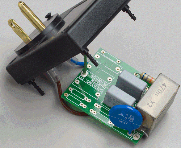

Lenivo Опубликовано: 1 октября 2017 Поделиться Опубликовано: 1 октября 2017 В 12.09.2017 в 18:04, kei сказал: Сегодня расковырял Е-спира,два конденсатора разного размера,номинал неизвестен так как они вклеены,сопротивление и варистор,земля неприделах,вот фото!Аллюминевая нашлёпка напоминает кипу,ничего из важного она не касается. То есть если брать по розничным ценам магазинов в РФ - то себестоимость деталей вместе с вилкой - вряд ли больше 200 рублей. А нам такое предлагают от 900 рублей до 27 000 рублей (правда, там ещё карбоновый корпус+ засыпка -то ли турмалином, то ли ещё какими магическими камнями). Короче делаем выводы............ СПАСИБО KEI за фото. Давно хотел узнать , чего там они в вилку запихнули и нам в качестве фильтров впаривают. Цитата Ссылка на комментарий Поделиться на других сайтах Больше способов поделиться...
kei Опубликовано: 1 октября 2017 Поделиться Опубликовано: 1 октября 2017 25 минут назад, Lenivo сказал: Короче делаем выводы............ СПАСИБО KEI за фото. Давно хотел узнать , чего там они в вилку запихнули и нам в качестве фильтров впаривают. Мне они достались где-то за 14000-давно это было, и так как у меня результат от них был от отрицательного до никакого,я и расковырял-ФИГНЮ НЕ ЖАЛКО! 1 Цитата Ссылка на комментарий Поделиться на других сайтах Больше способов поделиться...
kei Опубликовано: 1 октября 2017 Поделиться Опубликовано: 1 октября 2017 Вот нарыл полный вариант Изотека-изоплаг,видно конечно плохо но плата забита под завязку. Цитата Ссылка на комментарий Поделиться на других сайтах Больше способов поделиться...
kei Опубликовано: 1 октября 2017 Поделиться Опубликовано: 1 октября 2017 Фото понравилось,два главных разводилова в электронике!Просто песня! Цитата Ссылка на комментарий Поделиться на других сайтах Больше способов поделиться...
kei Опубликовано: 1 октября 2017 Поделиться Опубликовано: 1 октября 2017 58 минут назад, Lenivo сказал: То есть если брать по розничным ценам магазинов в РФ - то себестоимость деталей вместе с вилкой - вряд ли больше 200 рублей. СПАСИБО KEI за фото. Давно хотел узнать , чего там они в вилку запихнули и нам в качестве фильтров впаривают. На итальянском сайте,родном сайте,Системс и Мэджик прайс на е-Спира 215 евров,они всех доят нещадно, а не только нас,просто бизнес-ничего личного! Цитата Ссылка на комментарий Поделиться на других сайтах Больше способов поделиться...
