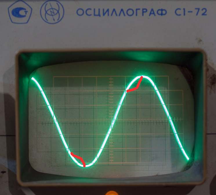

нужно для мощных транзисторных усилителей улучшить сеть ...и чтобы "динамика" не ухудшилась
для примера форма синуса у одного из знакомых..в нескольких других местах смотрел- немного лучше...

Это уже через транс? Попа, однако.

Без регенератора никак не исправить, а с ним для мощника беда - динамика портится.

30 минут назад, moon1 сказал:
Тут все индивидуально. Например, у меня регенератор даже улучшил динамику мощников.
1. Зависит от степени испорченности сети.
2. От мощности регенератора. Брать регенератор на 1000 ВА при БП в усилителе на 1200 Ватт глупо.

никак это не исправить, мурзилки всё.
лучше сменить жилище))

А что, ЭТО сильно слышно? Или только для золотоухих?

6 часов назад, Глобальный Предиктор сказал:
сменить на что? я чуть лучше форму синуса наблюдал ещё в  четырёх удалённых друг от друга местах города...везде вершина искажённая ....

Это проблемы генерации, смена жилья не поможет...

У меня вершина синуса  хуже вашего ,  да еще и постоянка  в сети ,незнаю что  и делать. Приличный регенератор стоит неподъемных денег. Думаю разделительный трансформатор поставить.

Сеть невозможно улучшить. Можно только попытаться сделать порадикальнее  заслон помехам между сетью и выходными каскадами усилителя.
CLC фильтры после диодных мостов. Наращивать С, особенно ту которая после L.

10 часов назад, sewerin сказал:
Про CLC после диодных мостов, это вообще не имеет отношения к проблеме.

В 07.03.2018 в 09:50, ULF сказал:
Имеет. Если не зацикливаться на абстракции - "сети в вакууме", пляски с сетевыми трансами, как и пляски с диодами, снабберами, ёмкостями - направлены на одно и то же - на ... сами знаете что)))

Простите,а можете показать как будет выглядеть плохая синусоида и как правильная? Чтобы понимать

3 минуты назад, Andrei73 сказал:
Плохая на картинке в первом сообщении. Хотя бывает и ещё хуже. А хорошая, это которая"синусоидальной" формы,  а не пила. :)

1 минуту назад, Andrei73 сказал:
Ладно,как мерить эту синусоиду? Электрика вызывать или как?
Форму смотреть осциллографом, который позволяет с входным уровнем 230в работать(делители есть для этого). Электрика вызывать бесполезно. Форма синусоиды не нормируется.  Напряжение в сети в норме? Частота 50Гц соответствует? По искажениям синусоиды претензии Вы вряд ли предъявите.

1 минуту назад, ULF сказал:
Я подключаю стабилизатор с гальваноразвязкой завтра. Сейчас электричество по ощущению какбудто пустое.
Не поможет?
