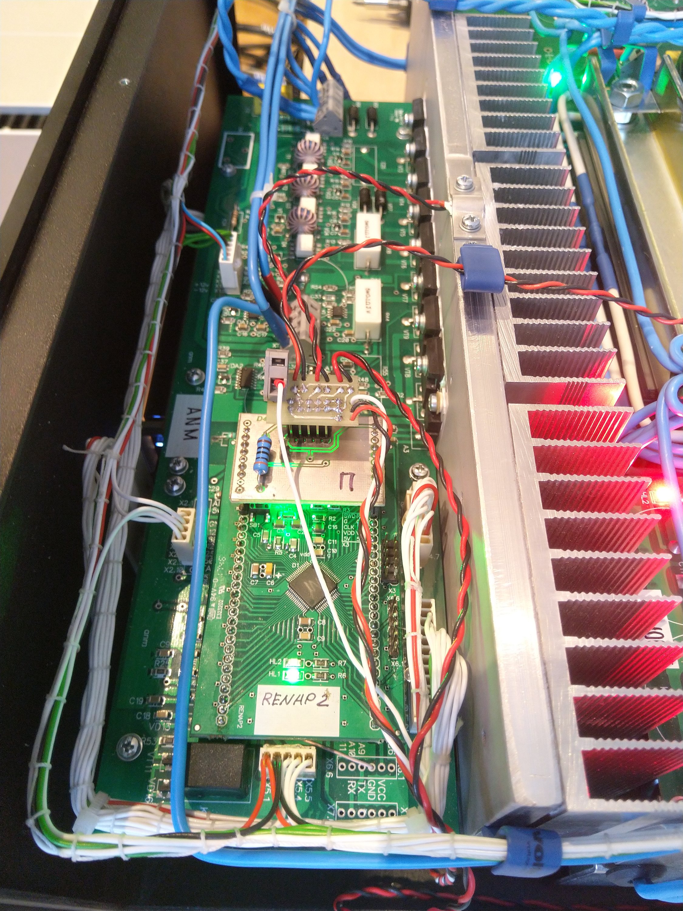

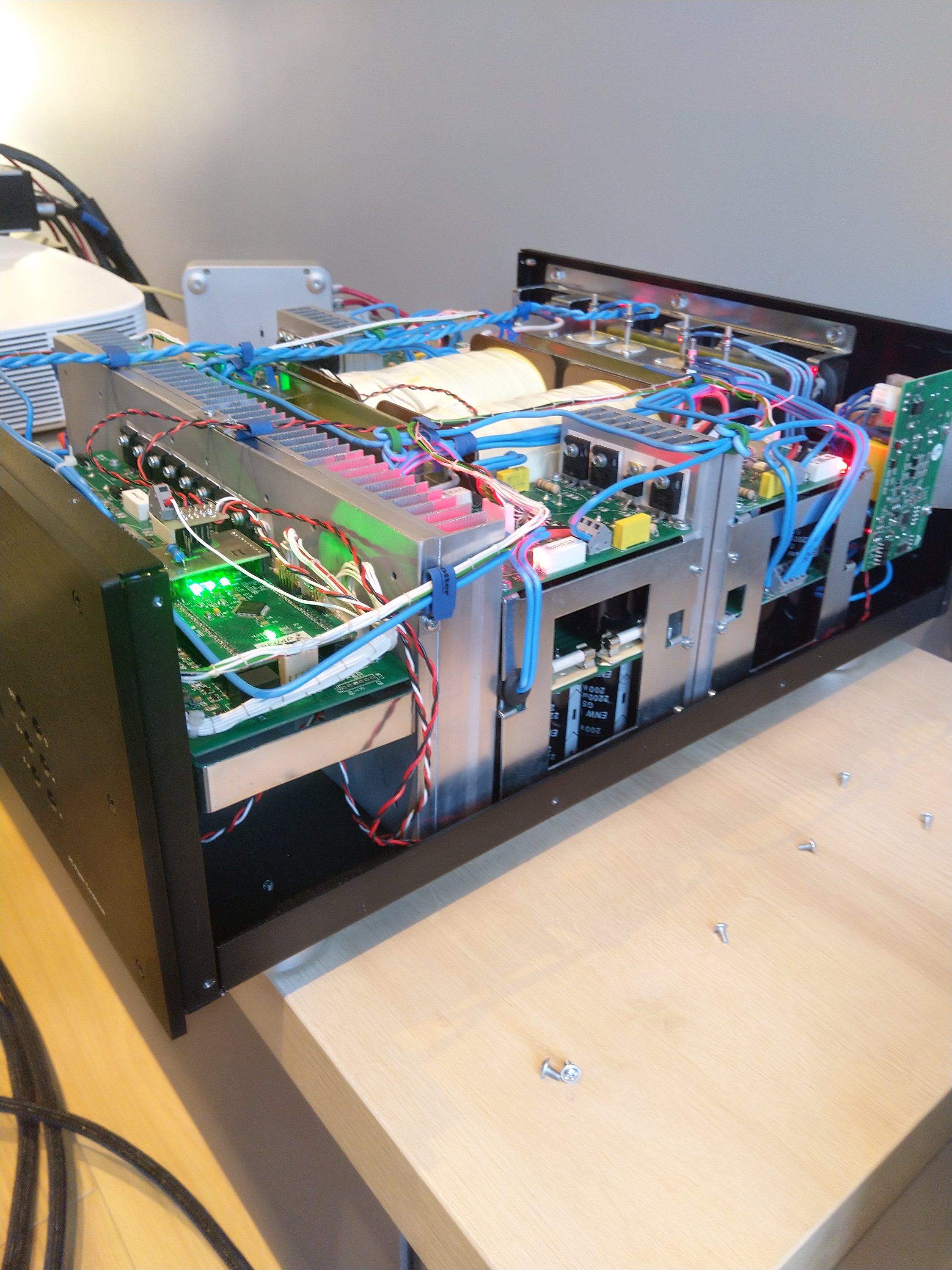

... немного фоток внутренностей , для понимания и оценки серьезности данного регенератора .

400+ тысяч за  устройство от Украинского производителя бытовых стабилизаторов (не аудио бренд)  -это очень комфортная сумма!))) ну ну! хоть один продайте на пару с Молочником.
Я, кстати, примерно такую цену имел в виду говооря о немерянно денег :)

У меня есть подозрение, что это вообще китайское устройство, которое заказывают со своим логотипом.
Ну и не понимаю зачем показывают фотки внутри - монтаж так себе, на объявленную сумму не тянет
Да тут все в подозрения, любое устройство. Постоянно, из ветки в ветку, куда не приди: Китай, дорого, я подозреваю...
послушайте, друзья: двери открыты. Берёте в охапочку свой регенератор, приезжаете и сравниваете. Это же не серая продажа, не чёрная, не буро-малиновая. Я, собственно, сравнил с другими регенами. А вы?
