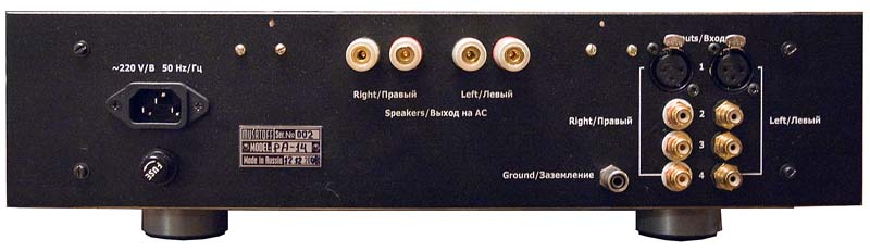

Всеж не плохо и "задницу" сфоткать.
Точная копия РА-6, поскольку корпус от него.
http://www.lampovik.ru/Musatoff/PA-6/Musatoff_PA-6.htm
