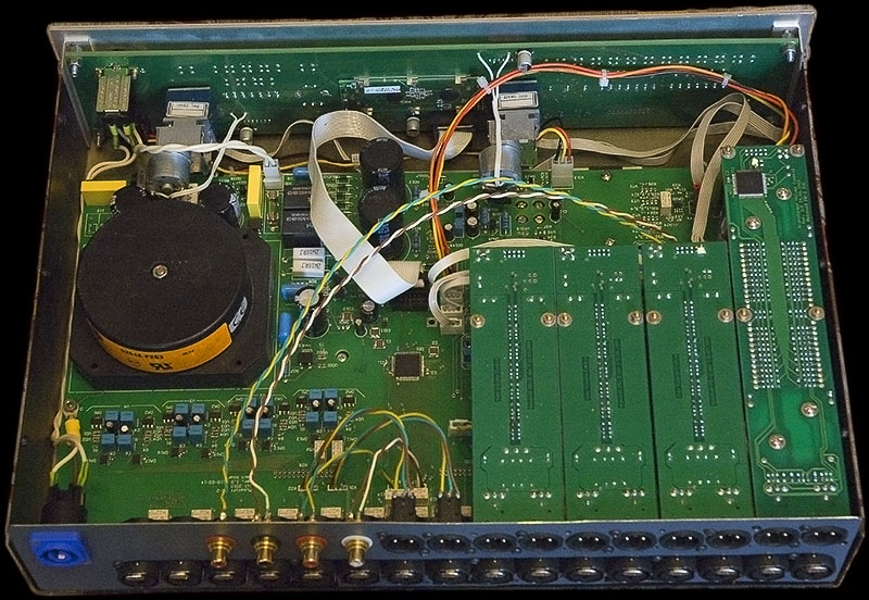

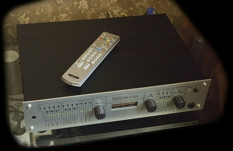

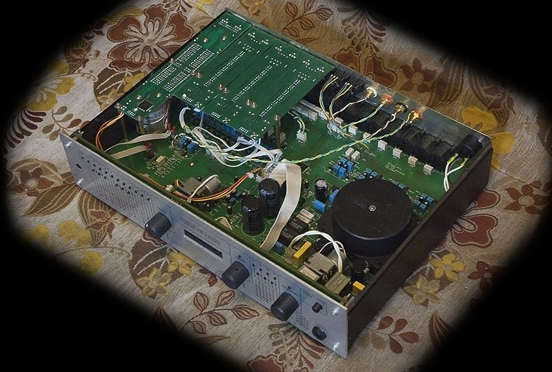

Вот и появилось что показать. На следующей неделе довезу его в нашу КДП
Выглядит симпатично.
Ещё хорошо, что свето-диоды зелёные (а не синие как теперь стало модно ... <_< ).
В нашу КДП.. В МТУСИ ?
Да, именно туда :)
