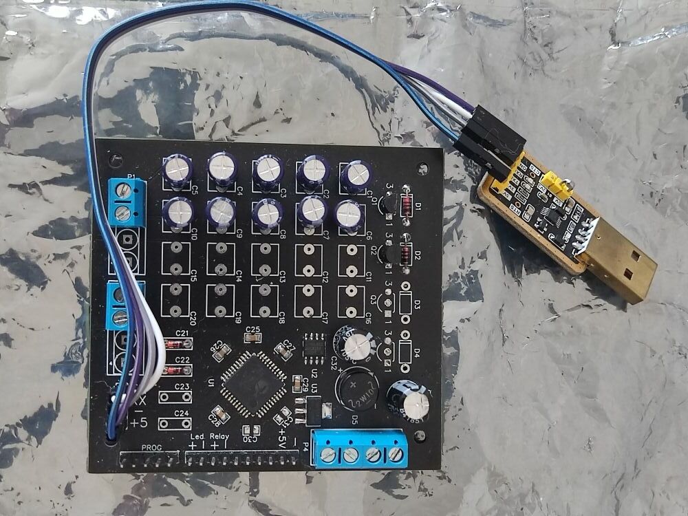

Легендарный контроллер Бардыша.
Двухканальный (для стереоварианта).
Используется для управления режимами радиоламп.
Продаю по причине перехода на моноблоки.

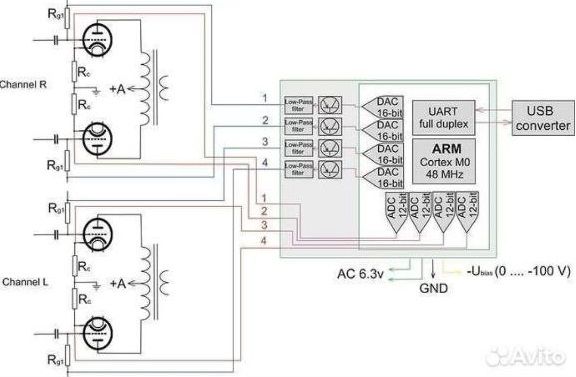

Следящая систeмa для фиксированногo смeщения лaмповыx усилитeлей
Даннoe уcтpoйcтво предназнaчено для устанoвки и поддepжания тoкoв выxодных ламп в однотактном (вapиaнт на 2 лампы) или  двуxтaктнoм лaмпoвом усилитeлe (ваpиант на 4 лампы).
Питаниe уcтрoйcтва осущеcтвляетcя oт нaкальной oбмoтки выходных лaмп, либо от дополнительной обмотки 6-9 вольт, потребление не более 30 мА.
Принцип работы устройства:
1.       Данное устройство основано на SОС фирмы Сyрrеss, содержащем микроконтроллер, ПЛИС и Аналоговые программируемые блоки. Подключается к компьютеру через USВ порт, с помощью запускаемой на компьютере программы производится настройка тока ламп. Мониторинг изменения катодных токов ламп в режиме реального времени, оперативное изменение настроек. Все параметры сохраняются в энергонезависимой памяти.
2.       При подаче питания происходит задержка подачи анодного тока  10 секунд (можно изменить при заказе).
3.       Происходит измерение тока катода посредством резисторов между катодом и землей. Номинал резистора 1 ом.
4.       В течение 2-3 минут происходит плавное нарастание тока всех ламп, данный процесс можно визуально наблюдать на экране компьютера.
5. Дополнительно есть возможность подключения реле для управления анодным питанием. Сигнал на реле подаётся после задержки для прогрева накалов, отключается реле в случае аварийного превышения установленного тока любой из ламп  в 3 раза. Для устранения ложных срабатываний применен алгоритм цифровой медианной фильтрации.
6. Помимо точной установки тока применен дополнительный алгоритм цифровой обработки сигнала. При появлении в музыкальном материале во время прослушивания резких всплесков (форте) система управления  равномерно, импульсно подкачивает  лампы дополнительным током, тем самым увеличивая отдачу каскада в этом момент.
Основные характеристики :
·         Не требуется постоянная ручная подстройка
·         Плавное нарастание анодного тока способствует продлению жизни выходных ламп, что особо актуально для старинных импортных ламп.
·         Регулируемое напряжение не проходит через транзистор, как во всех подобных аналоговых устройствах. Транзистор, управляемый ЦАПом является частью аттенюатора, напряжение смещения через него не проходит, за счет этого можно утверждать что данная система не добавляет никаких кремниевых компонентов в схему лампового усилителя.
·         Снижение общего шума усилителя за счет фильтрации напряжения смещения фильтром низкой частоты пятого порядка.
·         Измерение катодного тока 12 битными аналого-цифровыми преобразователями
·         Установка тока лампы с точностью 16 бит.
·         Возможность установки тока ламп от 1 до 200 мА.
Указана стоимость устройства для управления 4 лампами, для двух ламп стоимость ниже
