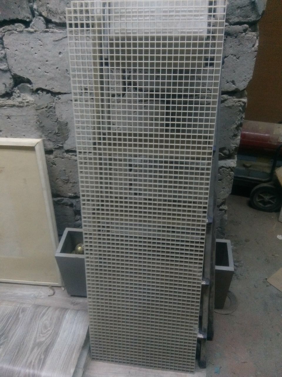

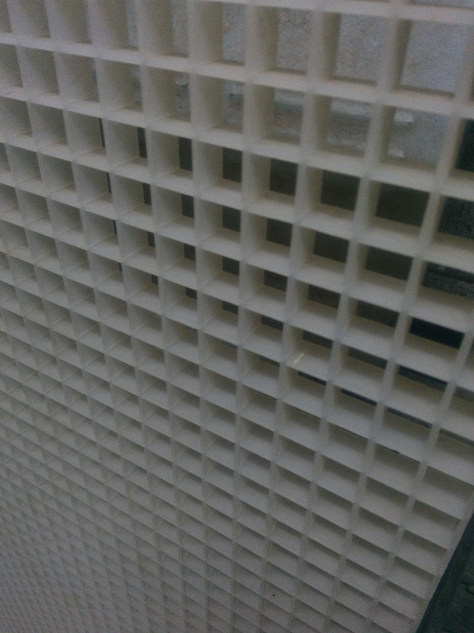

На потолок их, родимых. Две в месте первых отражений над асами (задняя часть перекрывает проекцию АС, все остальное вперед), а третью посередине,(середина между ТП и ас) , располагать соосно длинной оси КДП. Можно обтянуть тканью, в зависимости от слышимого или измеренного. Если покажется маловатым эффект- увеличить относ от потолка(5...15см ) По моему скромному опыту(потолок из фанеры 16мм ) можно пробовать не обтягивая, с относом 10 сантимов.
Нашел три таких панели. Примерно 600х1200х20. Ячейка 16х16 мм. Вот думаю, может сколхозить что ни-будь из них. Чем-то обтянуть, как картинки сделать...

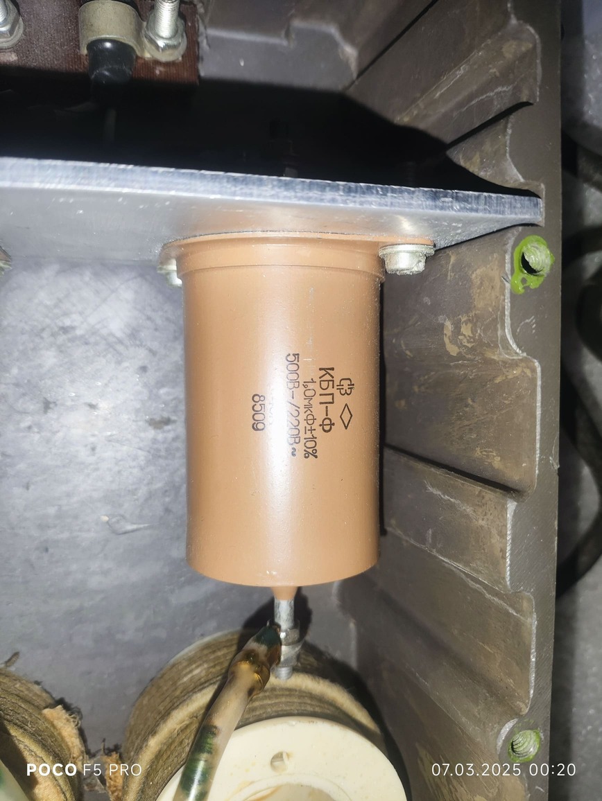

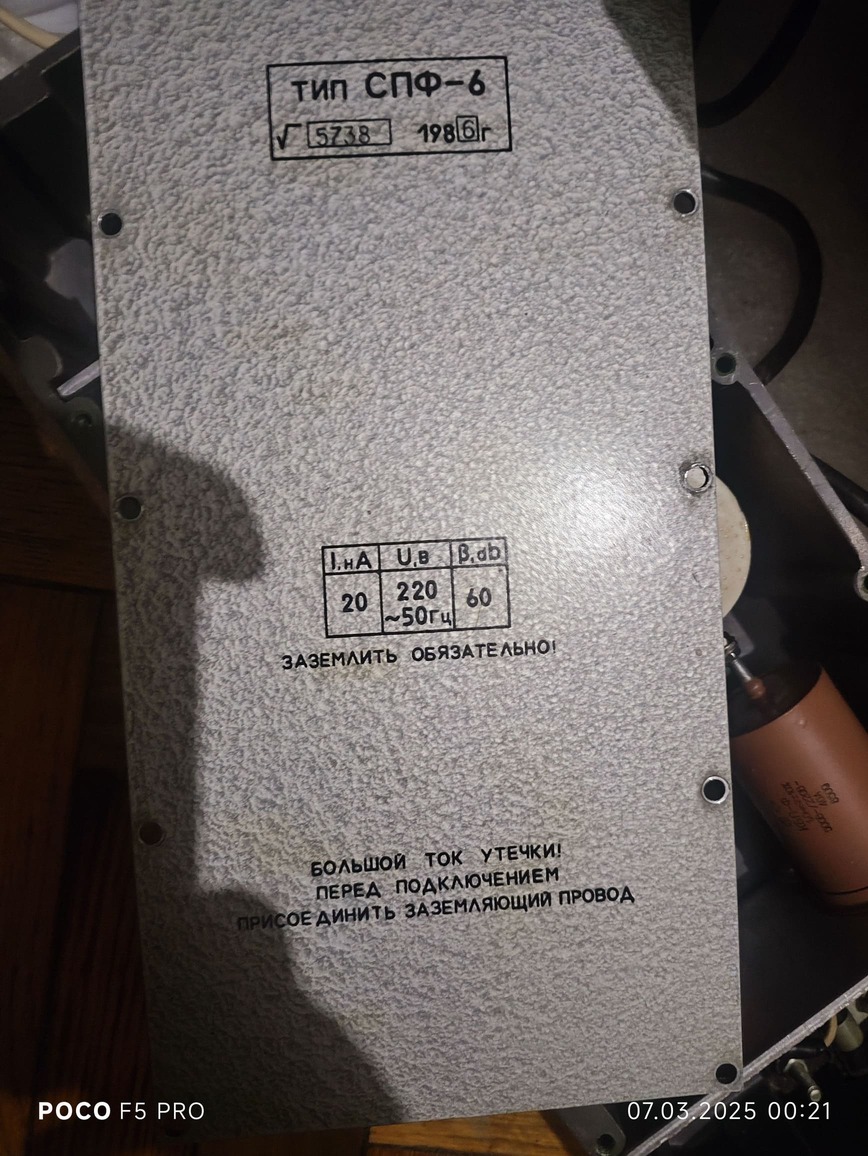

А чтобы неонка зря не "портила эфир", можно ее в земляную цепь, правильно-не горит, не правильно-горит...
Неонку с резистором бросил с одного из силовых на земляной провод. При подводе туда фазы - горит, если ноль - нет.
А можно попросить у вас схему индикатора входящей фазы? Как вы его реализовали?
