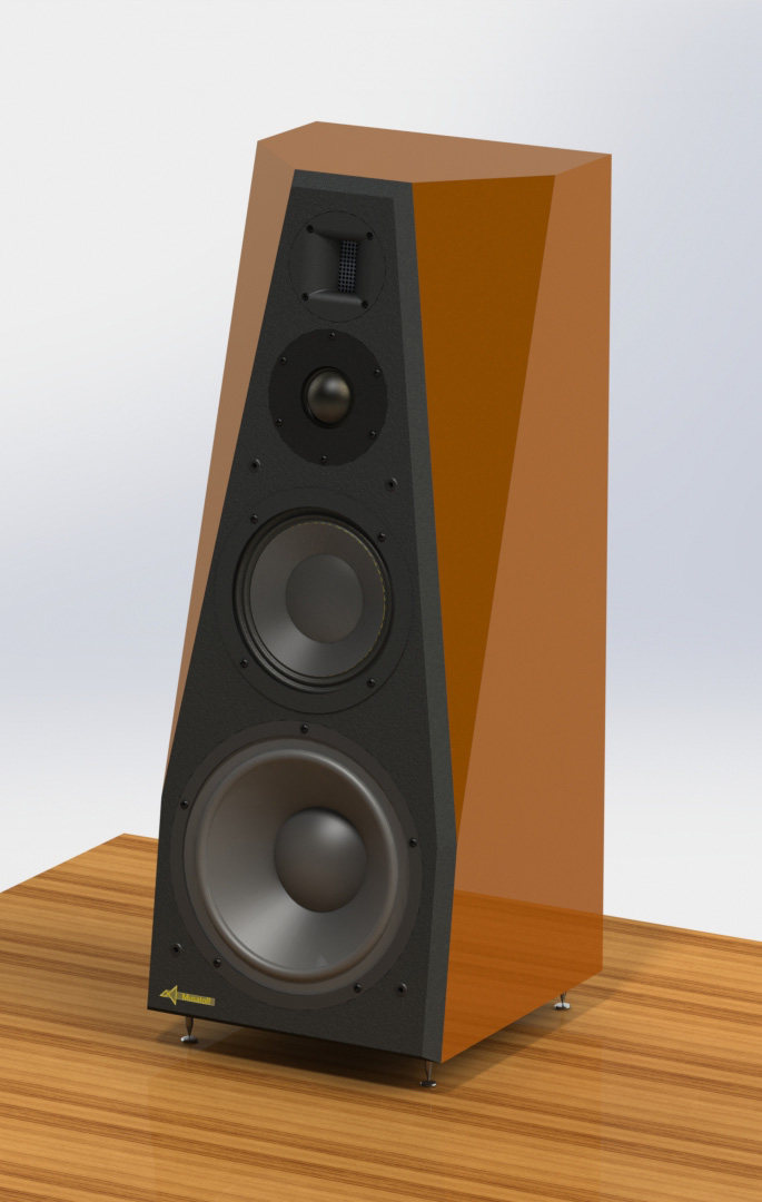

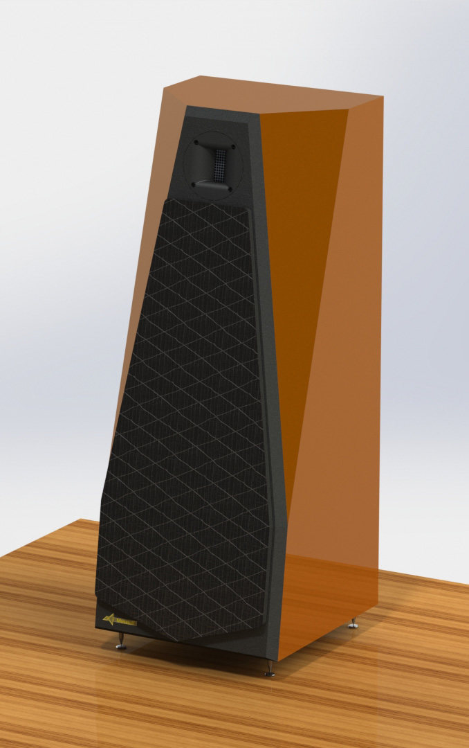

  29. Проработал новый вертикальный дизайн для AS-10, использовав наработки, полученные при создании старшей модели AS-12.
