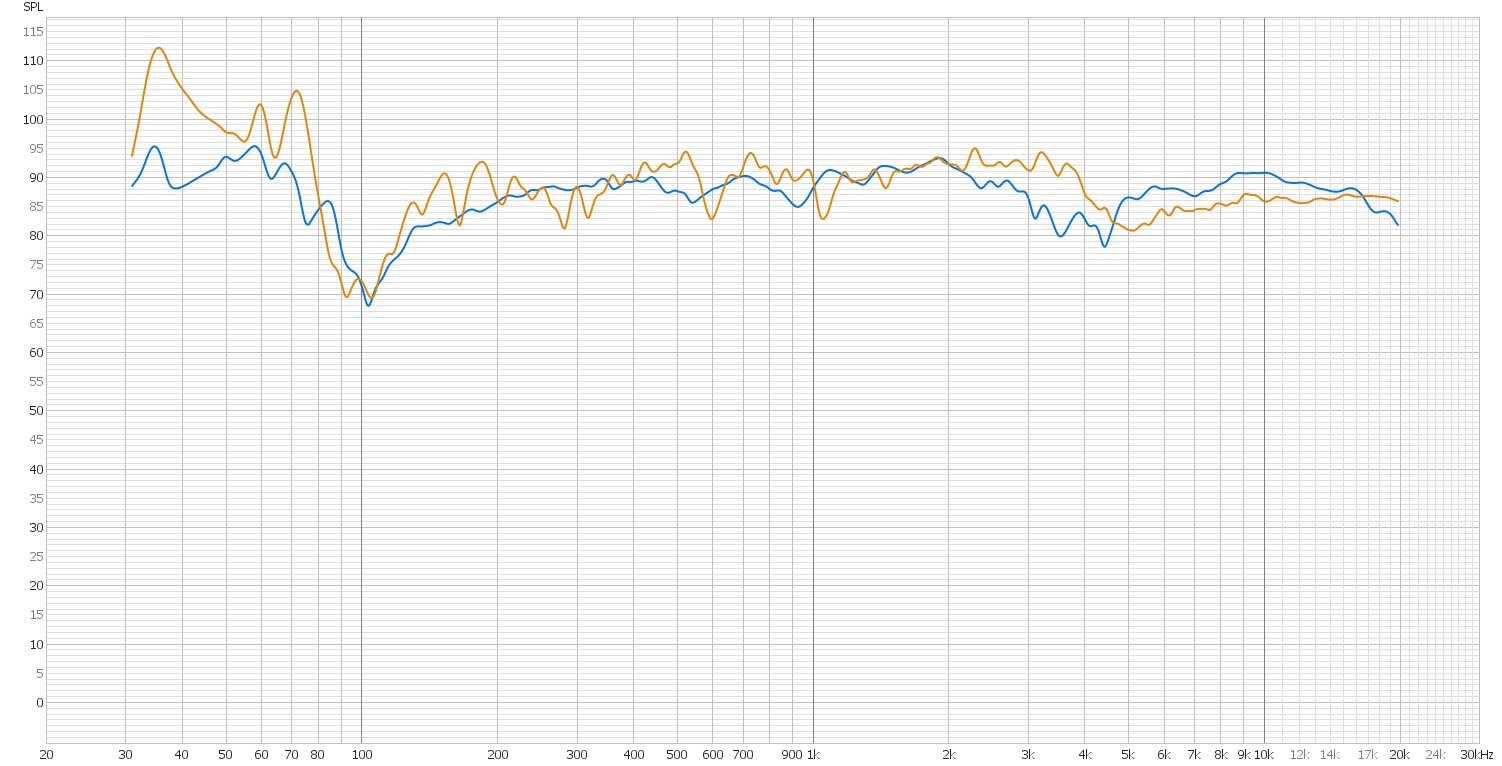

  • Audio system

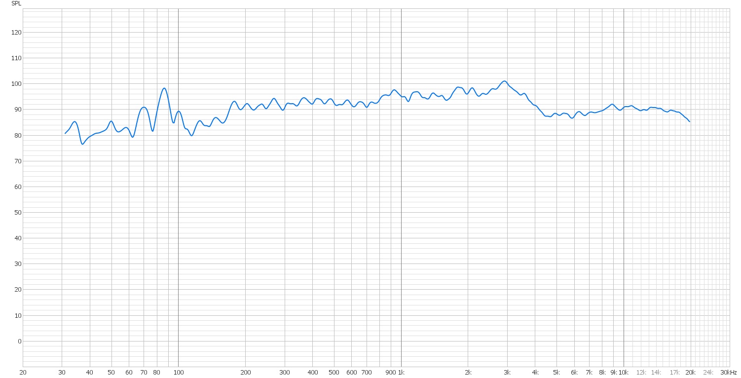

  1. За 20 лет, прошедших с момента покупки этих колонок, китайцы всё-таки чему-то научились. АЧХ с новыми пищалками такая вот вышла. Рупорки небольшие выточил всё-таки.

  10. Проверил - фазоинвертор нормально настроен, на 35 герц. При первых измерениях колонка вверх ногами стояла и НЧ динамик получался примерно посередине между полом и потолком, вот отражения от них и аннигилировали в районе динамика, это как я понял, возможно ещё что-то. Поставил колонку как положено - на низах этот провал исчез, сейчас получше выглядит.
