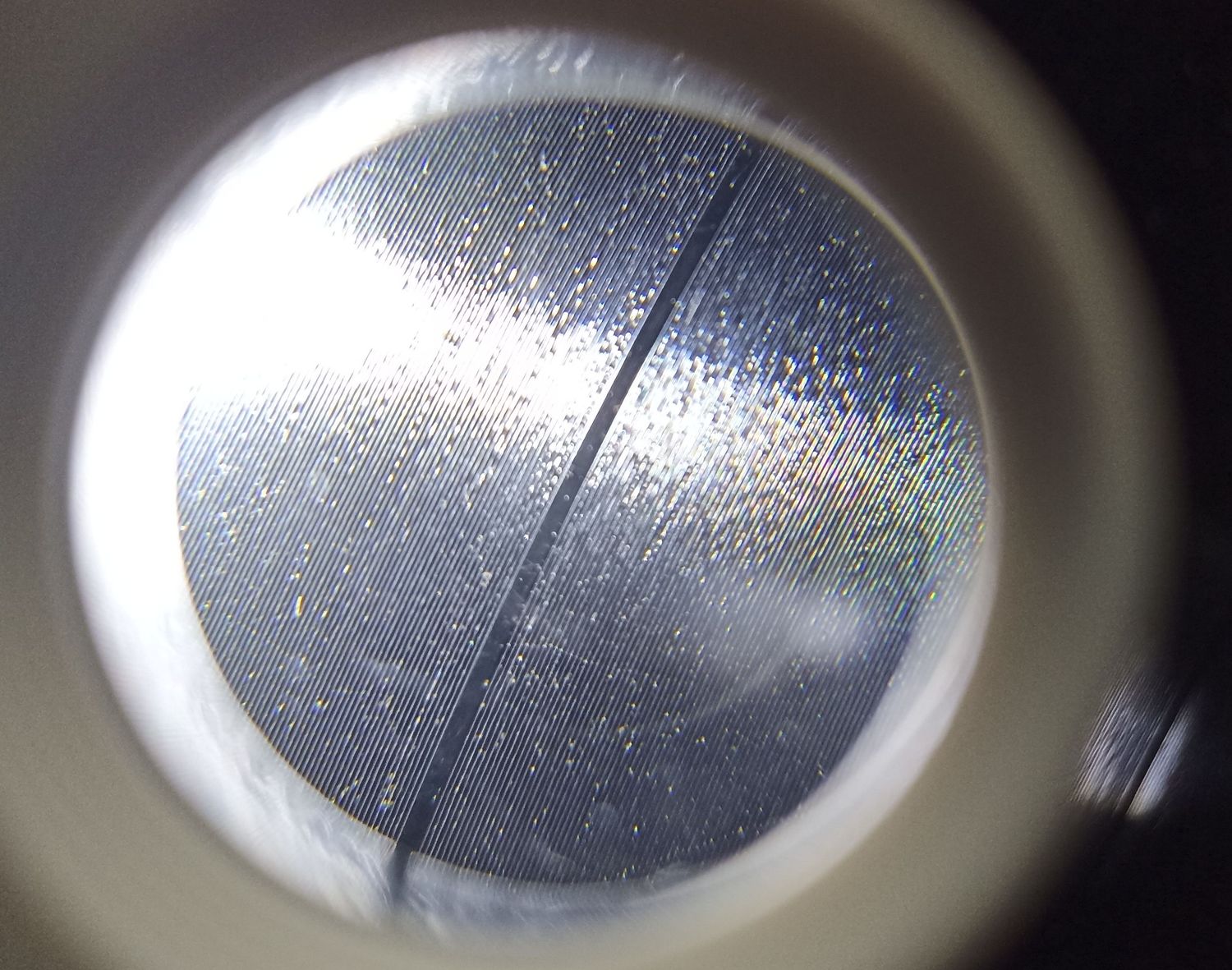

  7. Приветствую. Имеется пожилая виниловая пластинка 50-х гг. Одна сторона играет приемлемо (для возраста), а вторая - громкий непрерывающийся шип и треск. Пример на несколько секунд Фото дорожек прилагаю. Мыл в УЗ с изопропилом и лимонной кислотой (с дистиллированной водой, разумеется), чистил ПВА - не помогает. Что-нибудь еще можно сделать или на выброс?
  8. Инспектирование с лупой 40х не выявило дефектов. В итоге я поставил пластинку на вертушку и швейной иглой углубил последнюю канавку. Проблема исчезла, игла остается на сбеге.
  9. Всем спасибо, попробую швейной иглой прочистить канавку и еще проверю, не налезает ли бумага на канавку.
