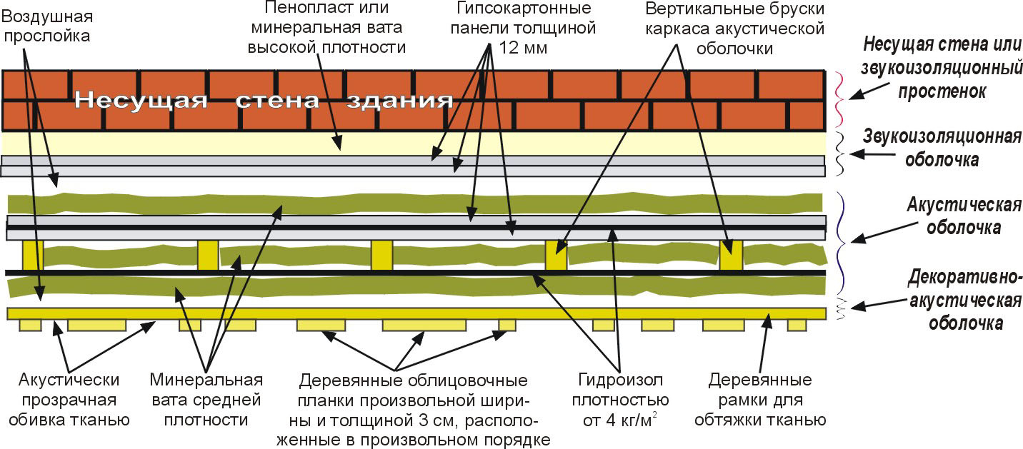

  10. То что есть на данный момент-да, вы правы , все верно оно и было рассчитано на звукоизоляцию и эту функцию выполняет хорошо. Дальше предполагалась стройка по картинке-это было в 2016. Если вкратце я не хочу дальше строить по картинке-хочу как то минимизировать.Поэтому там растет сейчас на одной стене нчкп.После оценки его эффективности я думаю его либо пересобрать на толстой фанере, либо оставить так как есть и строить еще 1,2 или 3 а может и на потолке.Дальше везде будет вата/поролон(поглощение того что останется).Это если совсем коротко З.Ы герметика уходит довольно много
  11. Мне порой кажется что вы сознательно игнорируете мои посты. Дискуссия ради дискуссии ну такое по мне…Прочитайте стартовый пост пожалуйста.Тут гдето в ветке я выкладывал картинку по которой начиналась стройка. Прикреплю ее еще раз

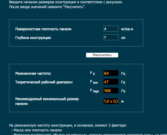

  12. Я изучал ваш опыт по постройке мембранных поглотителей в соседней ветке-очень познавательно.Попробую натянуть внутри своей каркас, из тонкой веревки прибивая ее строительным степлером(просто это то что есть под рукой в достатке)Если будет болтаться поеду таки за укрывным материалом - мне кажется он не будет должным образом продуваться а это как я понял важно. потому что в основном все пишут-задняя стенка, воздух, наполнитель, воздух, мембрана
  13. Вроде неплохой. 7 см.Не 1. еще в соседней ветке говорилось что наполнитель должен быть ближе к мембране и для конструкций небольшой глубины это не принципиально. Я если честно не помню, магазин по франшизе Литр-ра. Его там нарезают от большого куска.С бельгийским разливным хугарденом(хоть я его и не очень люблю) идет отлично.Есть вариант вакуумный-в нарезке из ашана(в районе 400р за пачку) но он суховат и должного эффекта не дает
