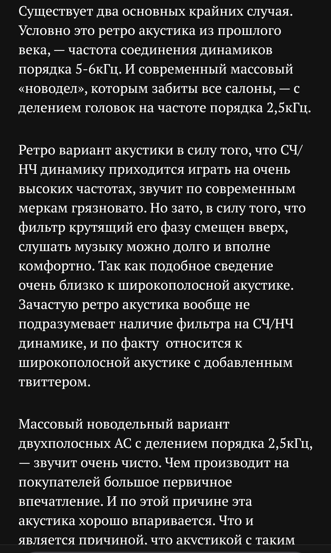

Просматривал характеристики многих ас и обратил внимание на то что львиная часть фирм делит полосы в районе 2000-3000 Гц. Но есть не многие фирмы например epos es и penaudio которые разделяют частоты в районе 5000 Гц. Ещё epos не использует фильтр низких частот, а применяет только вч фильтр 1го порядка. Интересно почему настолько разный подход, с одной стороны способен ли вч динамик качественно воспроизводить звук от 2 кгц, а с другой стороны способен ли 6-8 дюймовой динамик качественно работать до 5 кгц?- 271 replies

Почитал я труд С. Бать, хорошо написан текст. Правда ещё не разобрался с фильтрами и коррекцией. Динамики о которых ранее говорил не лучший выбор т.к. имеют низкий фактор ускорения BL/m. Если гнаться за этим параметром, то выходит 3х полосную ас лучше собирать. Вот вопрос когда говорят о "взрослом звуке" и т.п. что имеется ввиду чисто технически? Высокий фактор ускорения который говорит о высокой скорости работы головок и детальности звука? Максимально ровная ачх? Ещё читал (не в книге), что сращивать головки лучше на частотах 5кГц и выше, так благозвучней.- 271 replies
