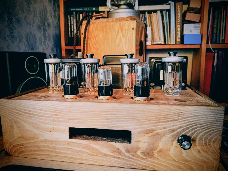

Наслышан, точнее начитан об этом. хороший усилитель. А фото буду считать попыткой подстрекательства к созданию подобного. Ну очень круто выглядит, хотелось бы послушать в живую. -

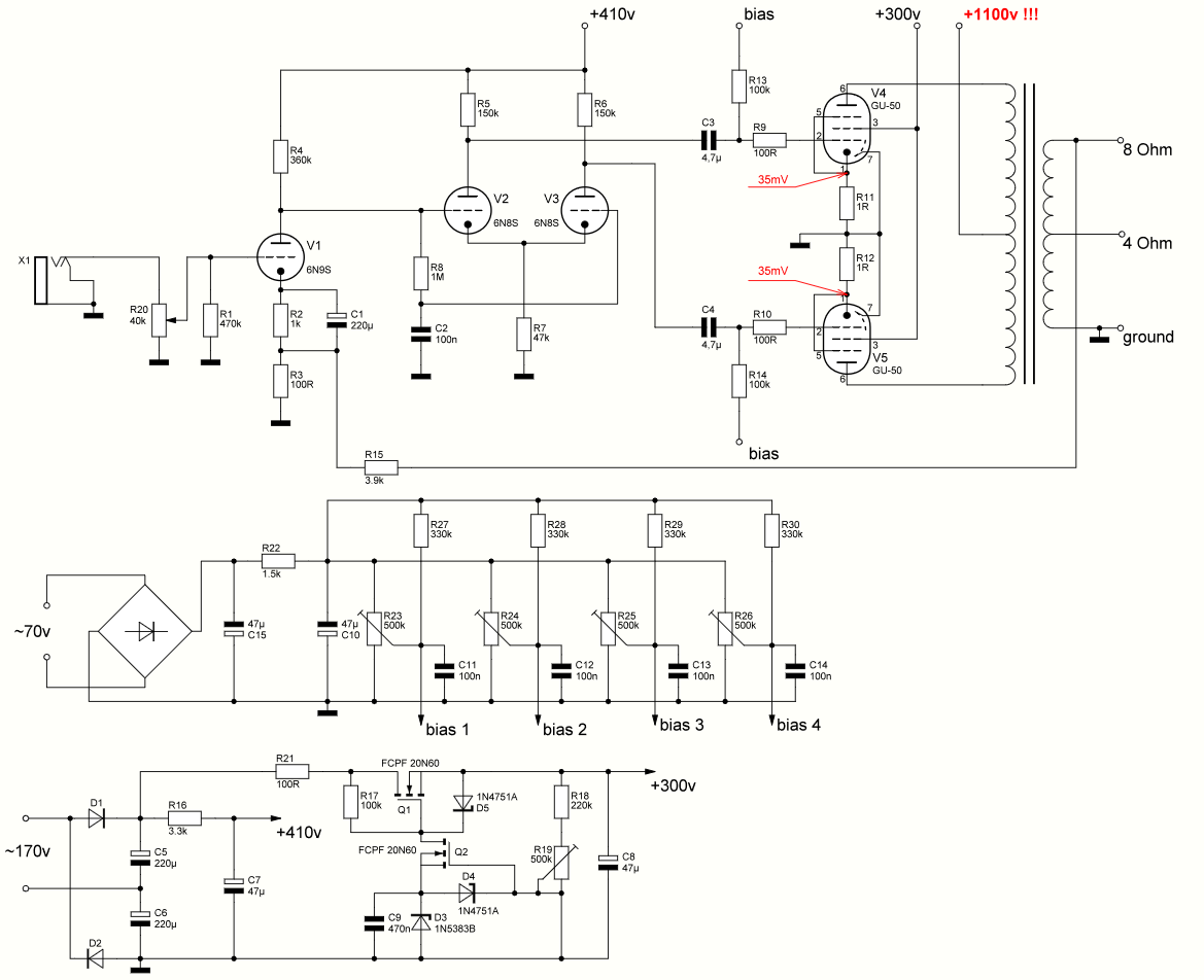

Поздравляю всех участников темы с наступлением нового 2026 года, желаю что бы ваши проекты были доведены до конца и завершены, что бы на это всегда хватало средств, упорства и терпения. Проект усилителя, опасный для жизни: 2 по 100Вт на ГУ-50 завершен. Реально удалось достичь мощность до 150 Вт на канал. при КНИ <0,5% при мощности 100 Вт КНИ <0,4% Неравномерность АЧХ 20-20000Гц <4дб. Выражаю огромную благодарность участниками форума за помощь в поиске технических решений. Настоятельно не рекомендую проект к повторению по причине наличия опасного для жизни анодного напряжения более 1000 вольт!!! -

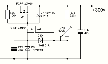

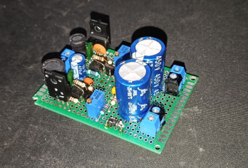

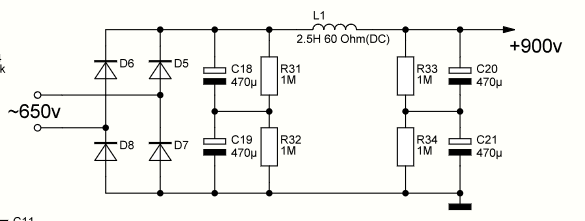

У меня есть "трофейный" запас резисторов МЛТ-2 разной мощности, в таком количестве что некоторые номиналы можно подобрать с точностью в 1% иногда использую их. Сейчас в макете до 950в анодного напряжения при включении и работают нормально. Где-то читал что вроде как частично лечится улучшением фильтрации питания. По поводу стабилизированного питания сетки, думаю это надо делать обязательно, либо делать так как если напряжение на сетке проседает, то усилитель не развивает максимальную мощность и теряет динамику. Полностью согласен. При этом наблюдается такой эффект: когда напряжение сети плавает то анодное напряжение увеличивается вместе с напряжением смещения, и таким образом мощность рассеиваемая анодом остается практически неизменной. А при нестабилизированном напряжении экранной сетки есть риск что мощность рассеиваемая анодом и экранной сеткой будет превышать допустимую и лампам со временем придет кирдык. На этапах запуска было пару раз что лампы "краснели". ГУ-50 долго лежавшие по началу и так склонны сваливаться в "саморазогрев", а тут еще и это. Я для питания анодного в экспериментах часто использую маломощный "преобразователь Никси" типа такого: Мосфет можно поставить на 1200в, индуктивность на 1А, подобрать диод на необходимое напряжение, вместо BC547 использовать TL431, пересчитать делитель получается стабилизированый источник питания. На фото двухканальный такой блок питания, прост в повторении, работает достаточно стабильно. Раньше такой применял когда собирал ламповые педали эффектов для электрогитары. -

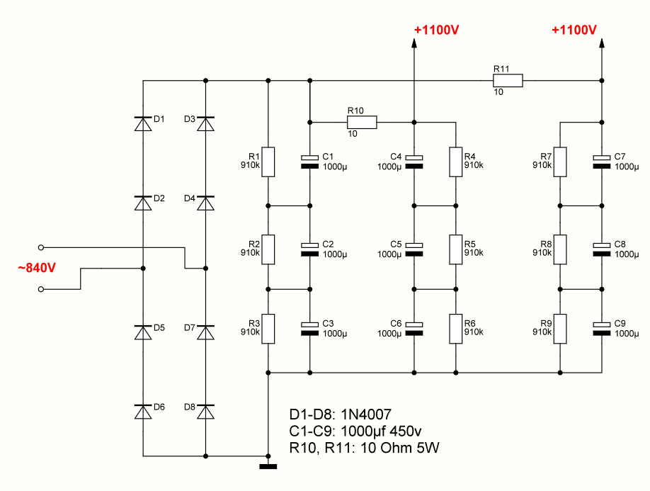

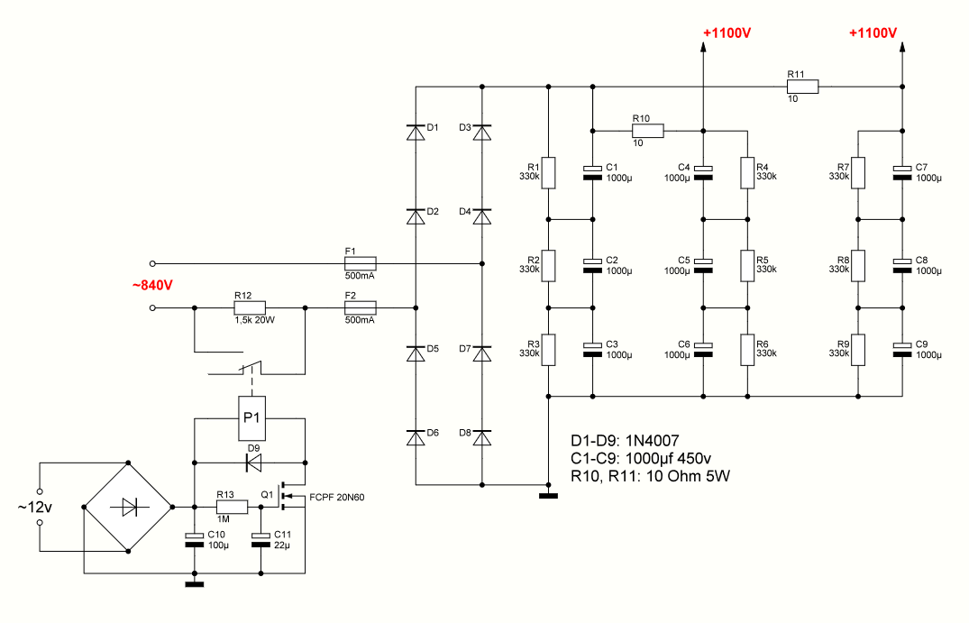

Если буду заниматься тонкой настройкой или если по спектру гармоник будет совсем плохо, то посмотрим. Есть такой момент что при увеличении глубины обратной связи после какой-то величины теряется устойчивость работы усилителя и появляется генерация частоты <1 Гц. Сделал стабилизированное питание экранной сетки. Теперь напряжение не проседает при максимальной мощности. Еще заказал другой силовой трансформатор для того что бы поднять напряжение анода до 1000-1100в (крайне не советую так делать без навыков и знаний ни кому!) Собрал соответственно плату питания для нового трансформатора, как транс придет буду испытывать. Вообще по идее диоды тоже надо шунтировать резисторами для балансировки падения напряжения, но обратное сопротивление всех диодов почти одинаково и проблем быть не должно. 1N4007 диод с обратным напряжением до 1000в, на емкости после моста, при напряжении сети 230в (у меня так бывает), может быть не более 1300в, поэтому по два диода последовательно должно нормально работать. Второй момент в том что если поставить дроссель 2,5Гн в фильтр питания вместо резистора 10 Ом картина на спектре гармоник ни как не меняется. При этом колебания питания составляют 10-15мВ и слышимого фона 50/100Гц в АС нет вообще. -

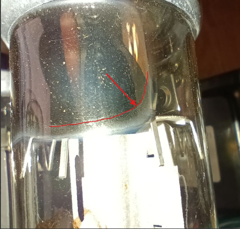

По опыту использования ГУ-50 могу сказать что на долго хранившиеся, неиспользованные лампы не стоит сразу подавать анодное напряжение, начинают стрелять, необходимо прогреть сутки без анодного напряжения, потом подать анодное и постепенно поднимать анодный ток и следить что бы лампа не свалилась в саморазогрев. Объяснение данного феномена простое, лампа при хранении натягивает воздух который ионизируется и становится проводником. Спустя несколько десятков часов геттер напыляет новый активный слой адсорбируя воздух и тогда на лампы можно подавать и повышенное анодное в пределах разумного и ничего им не будет. Красным отметил границу напыления геттера до прогрева. -

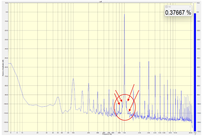

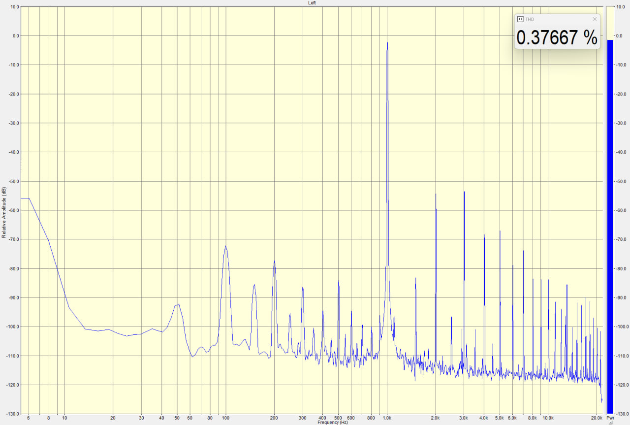

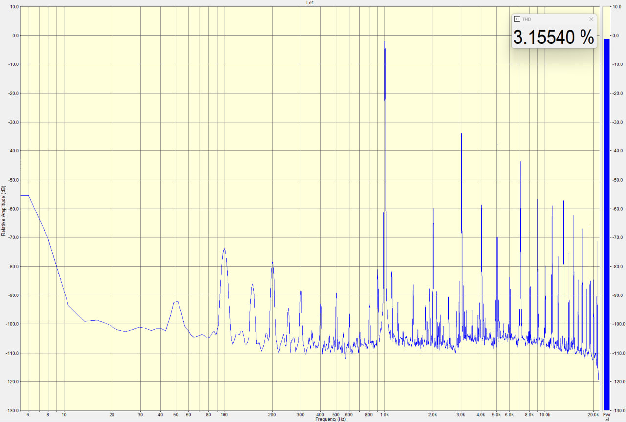

Привожу спектр гармоник от 1 кГц на мощности 80 Вт и 100 Вт соответственно. при мощности 80 Вт: при мощности 100 Вт:
