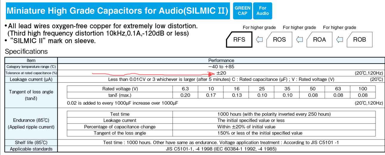

Canton ct800 - Номиналы конденсаторов кросовера
Yroxi replied to Александр Кожемяко's topic in DIY и твики, ремонт и апгрейд
Ну, пошли меряться... Неполярники обычно точнее, у Мундорфовских неполярников тоже 5%, могу сфоткать(но зачем?) отличные, для звука, конды с толейрантностью +50/-20%.... На фото даташит Силмик-2... Игрушки все это. Надо брать и делать.- 15 replies
Вы хотите сказать, что если на корпусе была надпись "22мкф", то он и был ровно 22 мкф? В любом случае, нужно руководствоваться номиналами схемы, а не тем, что поставили на заводе... Хотя, хозяин барин. Как хочется, так и делайте.- 15 replies
В лучшем случае у электролитов точность-+20%, да и со временем они еще уехали... стоит наверное довериться спецификации.- 15 replies
