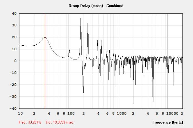

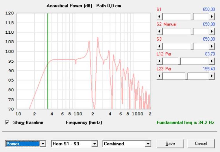

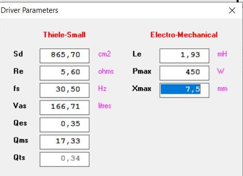

Леонид, насколько мне известно, в расчётах "щита", трансмиссионной линии и рупора - нет такого параметра, как "величина внутреннего объёма АО". Ведь я говорил не о наличии или отсутствии "внутреннего объёма" в конструкции АС, а конкретно о параметре для расчёта АО Я, конечно же, уважаю авторитетное мнение Тиля и Смолла, но мне таки субъективно больше нравится звучание одного крупного НЧ динамика, вместо группы более мелких... И ничего с этим поделать я не могу и не хочу Здесь, очевидно, речь о разных концепциях построения АС. И, с моей точки зрения, это таки вопрос в меньшей степени технический, чем вопрос субъективного восприятия. Опять же, в любой концепции имеют место самые разные варианты практической реализации - и удачные, и неудачные... И о каких таких "модных тенденциях" может идти речь в отношении технологий ещё довоенных Altec и "военных" Tannoy, да, ещё и в моём возрасте...? Просто, это альтернативная концепция использованию "мелких" СЧ динамиков с высокой частотой раздела с вуфером. И у той, и у другой концепции, естественно, есть чисто технические аргументы и контраргументы, а также великое множество поклонников и противников среди пользователей И суть данной концепции, как мне кажется, достаточно проста и понятна - утрированно, это крупный мощный широкополосный динамик, "без сшивок" воспроизводящий большую часть звукового диапазона, "подпёртый" сверху ВЧ драйвером с относительно низкой резонансной частотой, а снизу - мощным вуфером с низкой частотой раздела. Что здесь нелогично? P.S. Леонид, как-то Вы здорово помогли мне окончательно разобраться в механизме работы трансмиссионной линии, а также с вопросом "демпфирования"/"раздемпфирования" акустической системы - сердечно благодарен!
