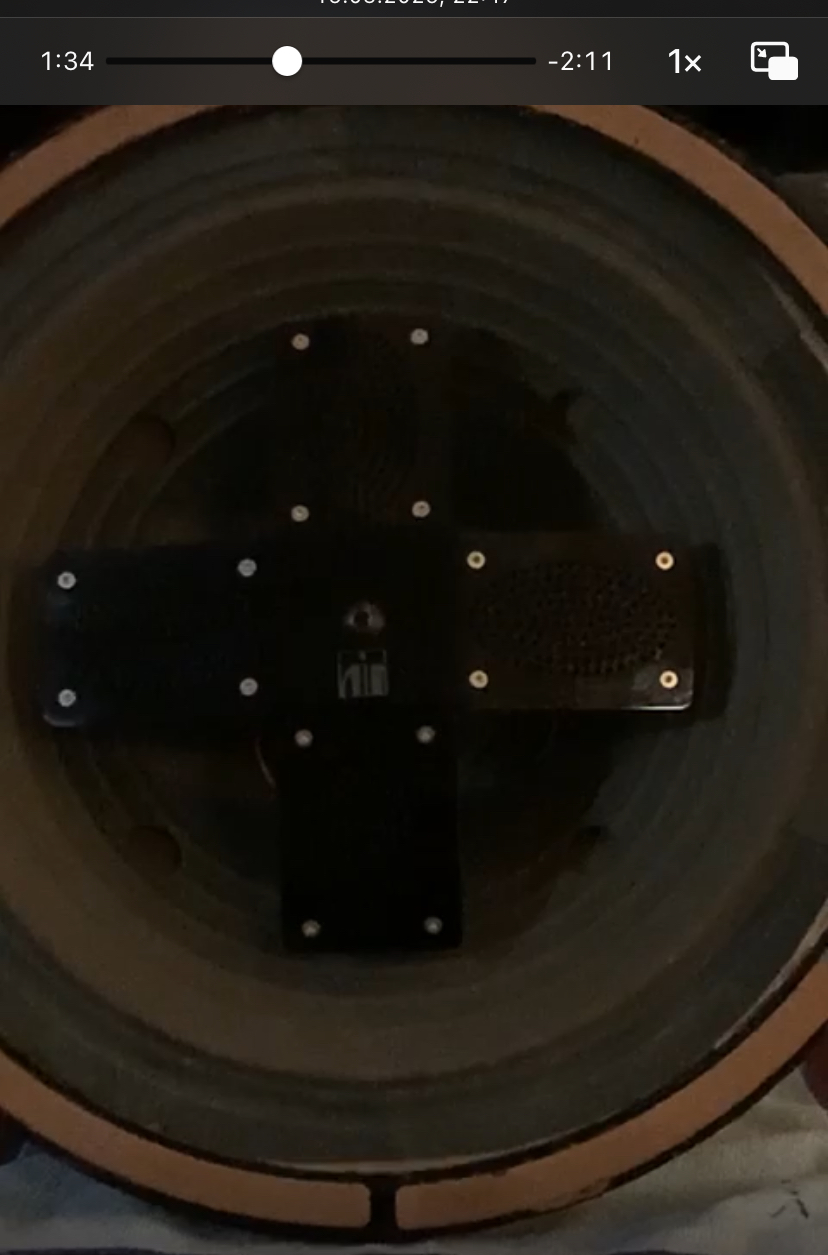

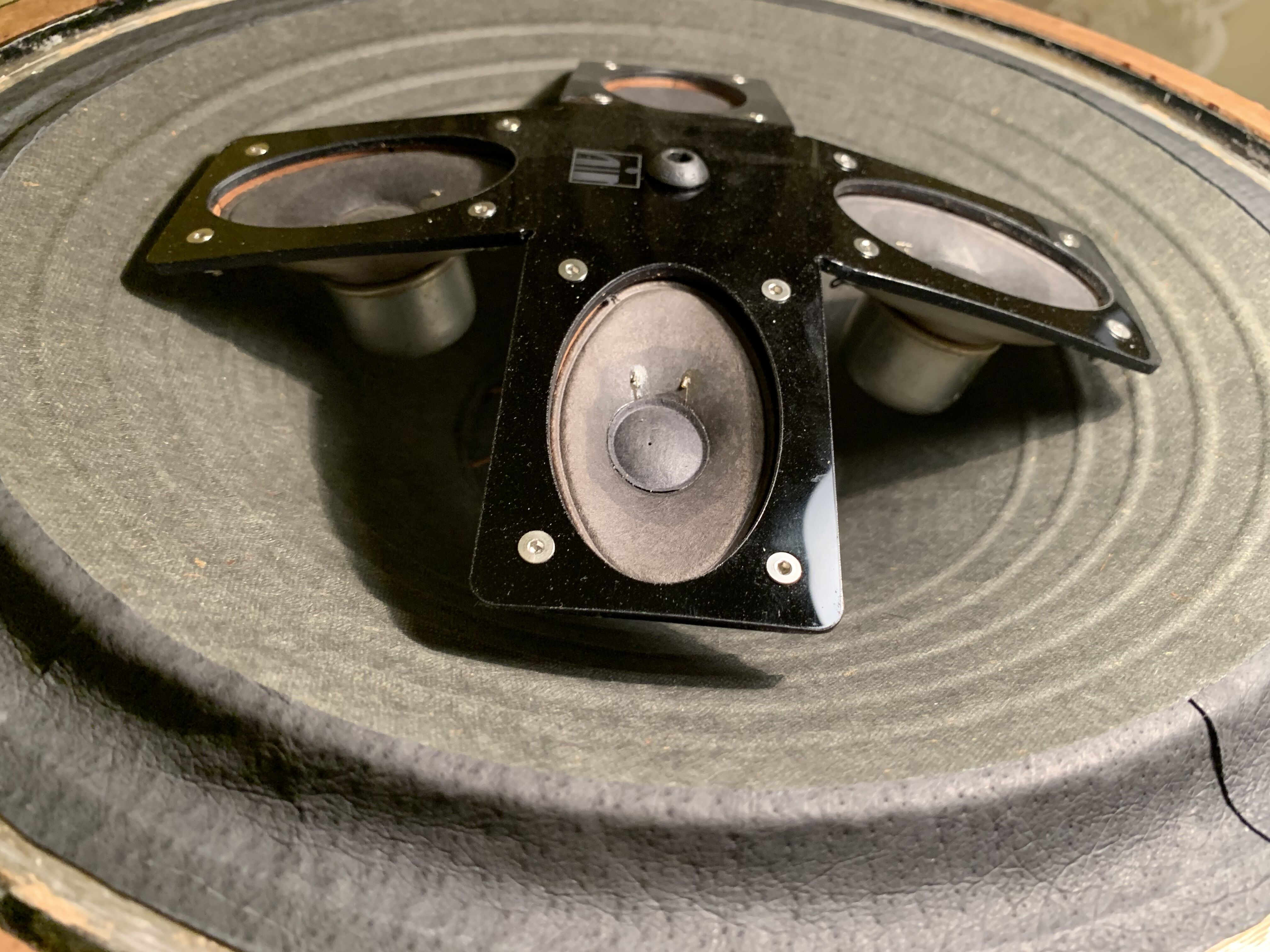

Несквозная трещина в бумажном диффузоре динамика (Audio Note J/Lx)
urakoff replied to torsten's topic in Акустические системы
В диффузоре есть надлом и….звучание стало ЛУЧШЕ- 184 replies
Можно поставить новые диффузоры с подвесами и к тому же более качественные. Если совсем неймется , серебряные катушки, кобальтовый магнит. У человека дети порвали в топовых колонках АН-Е синие диффузоры из конопли ,поставил свои тоже синие ,клиент сказал звучать стало лучше ,сам не сравнивал.- 184 replies

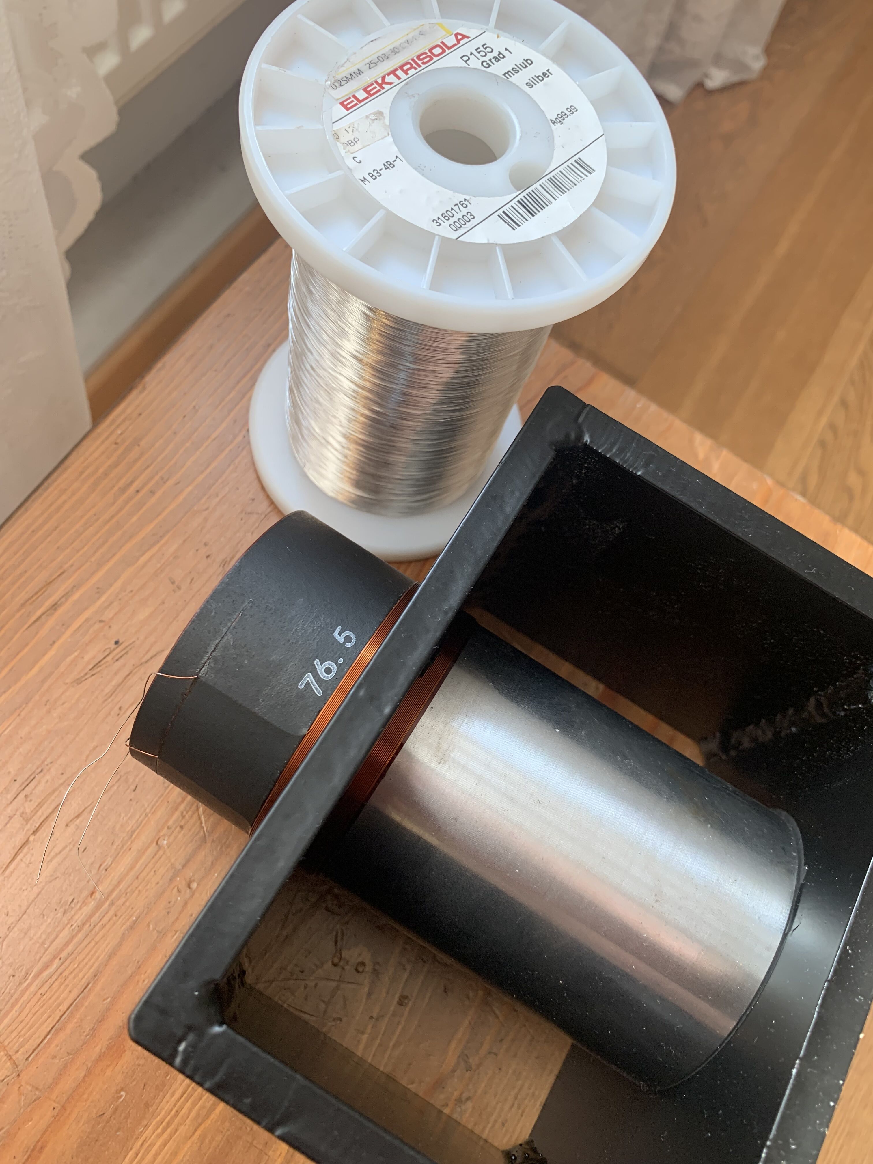

Согласен, именно поэтому делаю несколько вариантов звуковых катушек чтобы люди выбирали сами тот звук , который им больше нравится.К примеру есть медный провод Western electric и есть довоенный немецкий,а также Шведский 20х годов прошлого века. К тому же при сравнении проводов первое впечатление часто оказывается ошибочным.

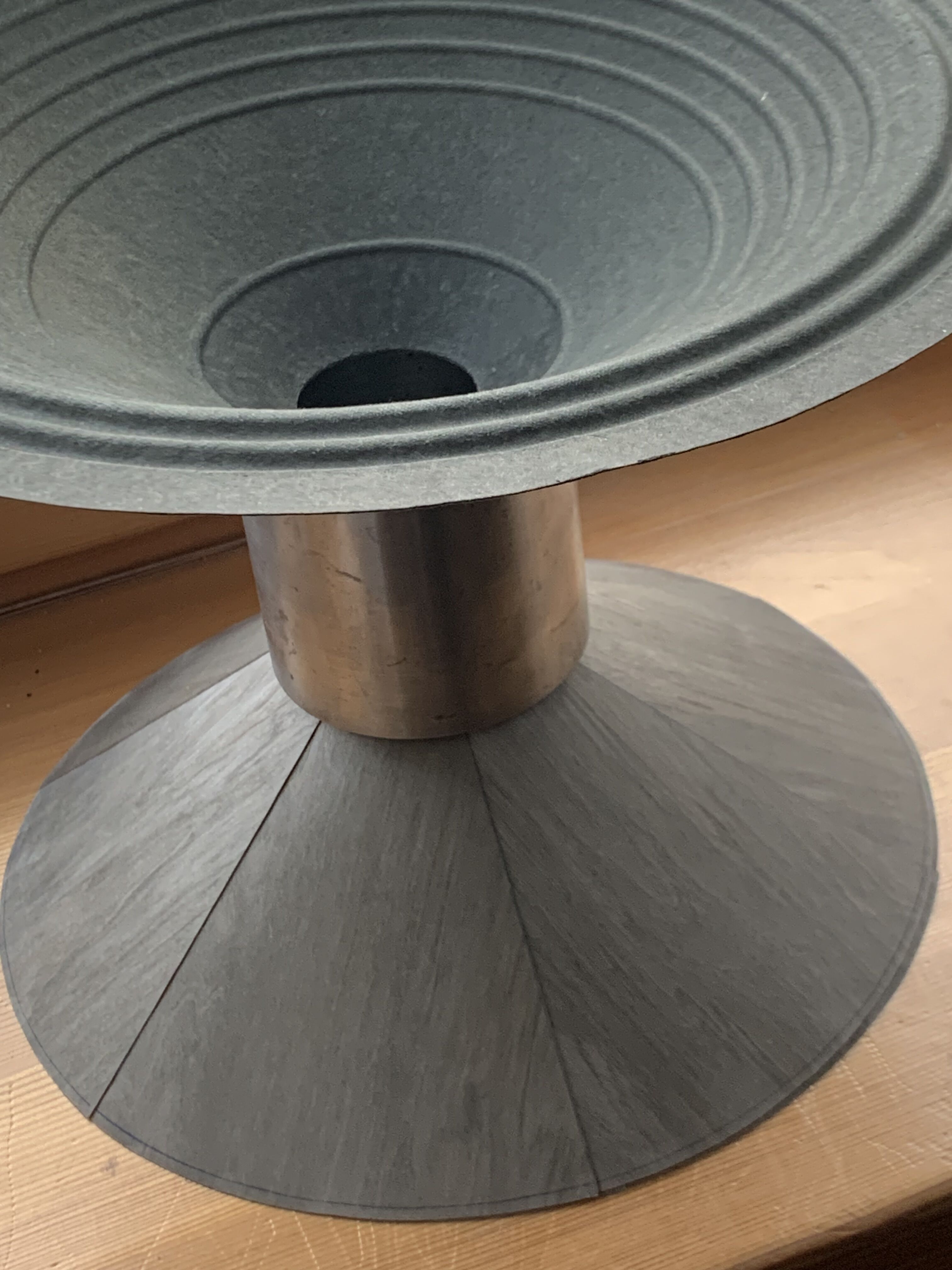

Керн 76мм фрянец 79мм. Соответственно зазор 1,5мм внутренний диаметр катушки 76,5 мм. Делаю две пары 2А-8 с медной звуковой катушкой и две пары с серебряной. Серебро обладает лучшей электропроводностью, чем медь. Если принять электропроводность серебра за 100%, то электропроводность меди составляет примерно 97% от проводимости серебра. Другими словами, серебро проводитэлектричество лучше,

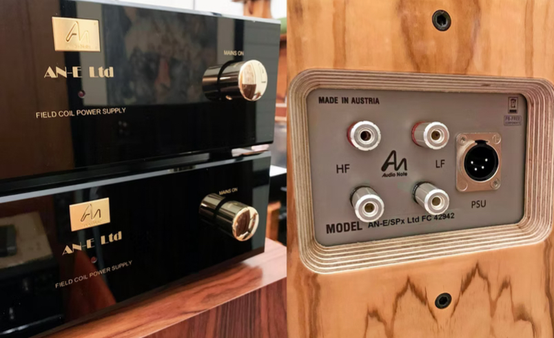

Новинки Audio Note. Meishu Tonmeister и другие
urakoff replied to Сергей Ефимов's topic in Усилители
Появились у дилера в Москве колонки Audio Note field coil. Отзывы противоречивые …. «Звук пока не очень… разигрываются…»Прошло пол года , пока не разигрались… Стоят 6млн . В мае разговаривал с Питером Квортрупом , спрашивал как вообще звучит новая Акустика на подмагничивании в сравнении со старой на постоянных магнитах?? майкл, ты будешь шокирован насколько она ЛУЧШЕ!» Ну то есть старые намного ХУЖЕ??- 254 replies

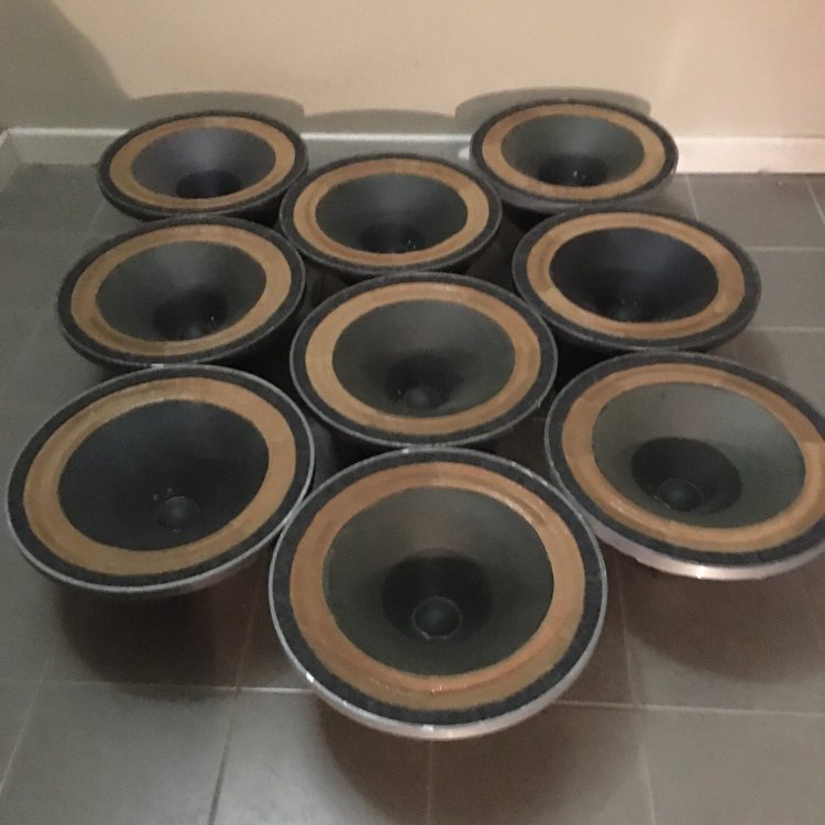

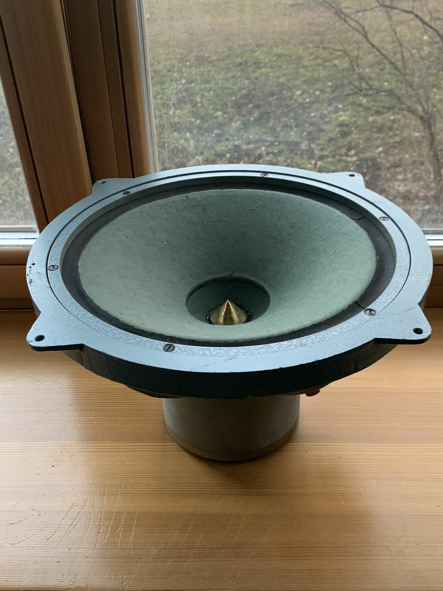

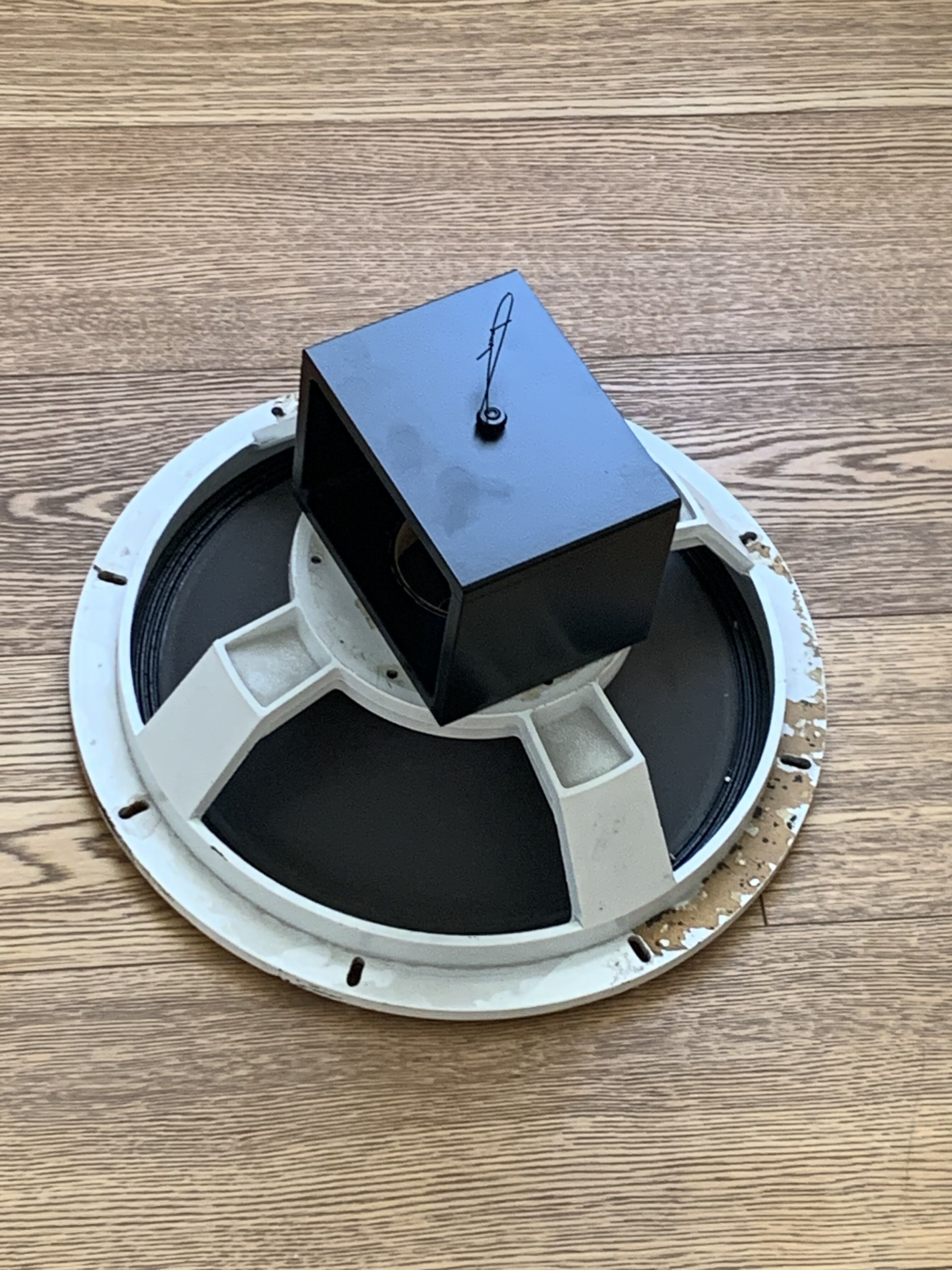

Вот думаю намотать следующие 60см Kurt Muller на 24в подмагничивание. И ставить их с Рупорами на 1а13 они тоже на 24в.
- 170 replies
Вчера было первое прослушивание , хотел поэкспериментировать с задней стенкой , но не успел , заказчик послушал и забрал динамики.
- 170 replies
- 3
Слушал как звучала на выставке в Мюнхене рупорная система Silbatone. Вверху два рупора WE22 сраскрывом 70х70см ,звучало хорошо но бас не догоняет рупора по породе. Потому что у них стоят клоны WE4181 с новодельными диффузорами. У меня были эти динамики фирмы Eltus. Качество диффузоров на 3 балла. Итак осталась порошковая покраска размер 160х120мм под катушку 3’’ ширина зазора 1.5мм
