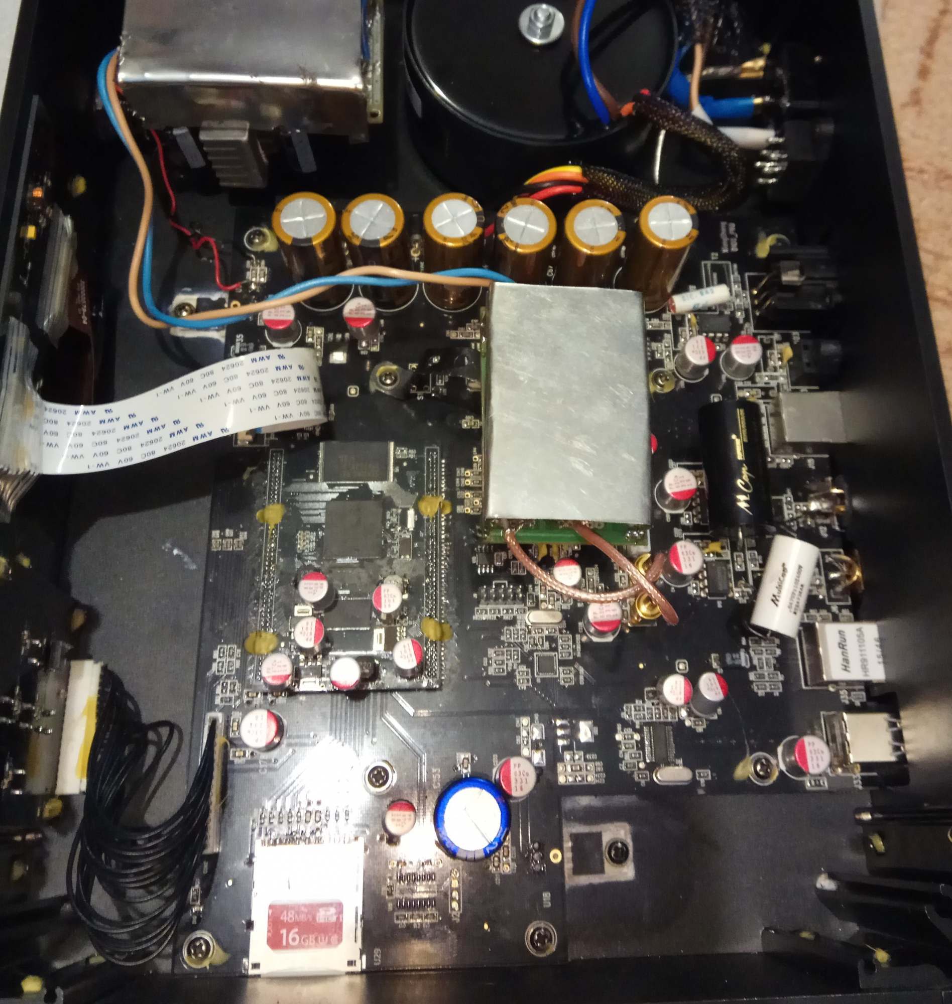

Под крышкой TCXO, так как все разъёмы на плате уже присутствовали, то купил на aliexpress готовый провод и замкнул два контакта на разъёме переключения клоков. -

Очень хорошо слышны изменения при замене конденсатора на выходе rca. Я поменял сначала wima на multicap RTX изменения в лучшую сторону были слышны, но не так сильно как замена multicap RTX на Mundorf MCAP Supreme silver/gold/oil здесь похоже очень большое поле для экспериментов. -

Ну вот как-то так получилось, всё что хотел поменял, остались только маленькие нюансы. Огромное спасибо всем кто в этой ветке выкладывал свои доработки и идеи. Сейчас ещё пока всё прогревается, но звук мне очень нравиться. Конденсаторы заказывал в mouser.com по ссылке Александра. Те кто не хочет глубоко копать но подумывает менять ли конденсаторы Rubycon в блоке питания, обязательно поменяйте, улучшение слышно сразу, всё как описывал выше Влад. -

Всё может быть, я просто экспериментирую, и пока мне нравится, а беленький поставил пока на другой разъём, пускай греются. -

Ну не знаю. Первое впечатление звук стал объёмнее, насыщеннее, особенно на высокие сразу обратил внимание, стали прозрачнее, чище, воздушнее, при этом никакой резкости. Бас глубже и пока ещё местами бубнит, но по мере прогрева становится всё лучше. Пока греется и окончятельный вывод рано делать, но с беленьким звук был попроще.
