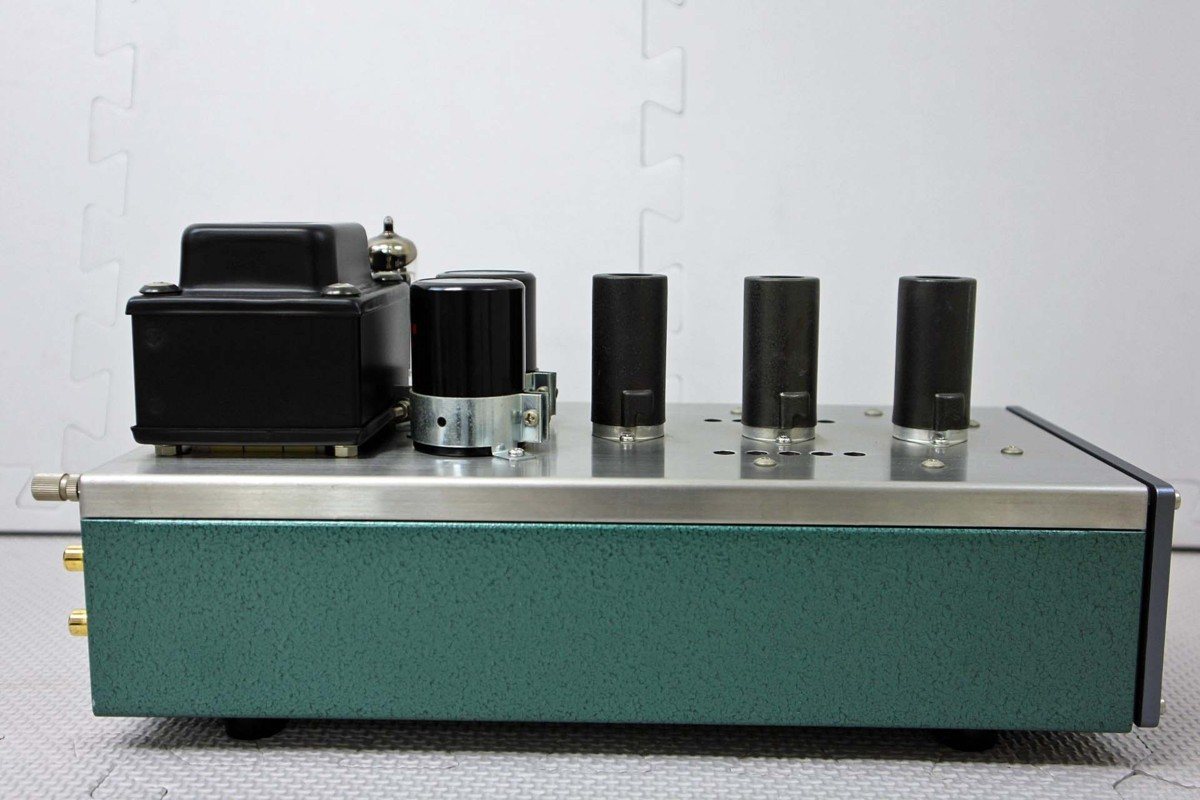

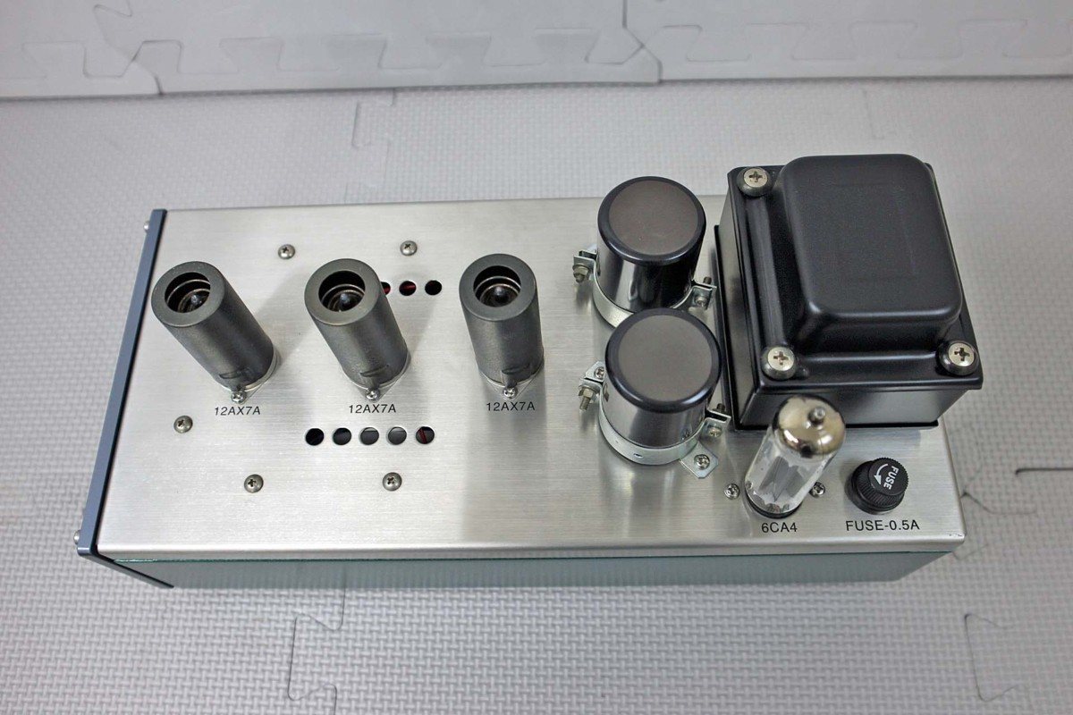

Гость Странник Опубликовано: 28 апреля 2006 Поделиться Опубликовано: 28 апреля 2006 Я не был уверен, куда написать - в винил, либо в DIY и решил всё же сюда. Если ошибся - старшие товарищи поправят. Те, кто знает меня по hi-fi.ru, возможно помнят, что по Роминому совету и пользуясь его обширным опытом я построил себе какое-то время назад клон EAR834P в полном двойном моно. Корректором я доволен, периодически у меня дома появляется что-то на прослушку, но ещё ни разу я не столкнулся с аппаратом, который бы сподвиг меня на замену. С месяц назад, в результате сложного обменя у меня появился лишний EAR834P Deluxe. Я совсем уже собрался было его продавать, и тут решил прогнать его через все переделки, по ходу дела сравнивая с моим старым. Если кому-то это интересно, конечно же. Амати свалились на меня достаточно неожиданно - после ревью у одного стереофайловца они приехали к моему приятелю-дилеру, и он предложил их мне на месячишко, при условии, что я напишу полномасштабный обзор и позволю его им пользоваться. Однако для паяльничка у меня всегда найдётся часок-другой. Кстати о птичках - Metcal SP-200, очень рекомендую. Цитата Ссылка на комментарий Поделиться на других сайтах Больше способов поделиться...

Гость Странник Опубликовано: 25 октября 2007 Поделиться Опубликовано: 25 октября 2007 Приподниму старую тему. В конечном итоге расклад ламп у меня получился такой: на V1 - 5751, на V2 - 12AX, на V3 - 6922. Все NOS. Philips, Tele, Philips соответственно. За счёт низкого коэффициента усиления 5751 выходной сигнал получается чуть ниже, но зато получается выигрыш по шумам. С Теле могут быть ценовые проблемы (если конечно не покупать югославские), а вот Philips покупается за вполне вменяемые деньги. Цитата Ссылка на комментарий Поделиться на других сайтах Больше способов поделиться...

Гость Странник Опубликовано: 26 октября 2007 Поделиться Опубликовано: 26 октября 2007 а почему несколько раз и кто делал? и почему так дешево? Делал сам (ну естественно Рома сначала мне всё по шагам разжевал!). Несколько раз - потому что некоторые компоненты моей системы являются ликвидами - я их при необходимости продаю. Это - один из них. Дёшево? А там нет ничего внутри. Два десятка деталей, плюс три лампы и трансформатор. Цитата Ссылка на комментарий Поделиться на других сайтах Больше способов поделиться...
