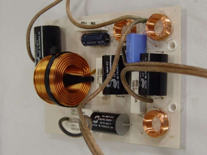

нашел тут фотку фильтра Dynaudio Audience 52 SE
"кабелек" все тот же, что и в C3&C5
правда вместо Solen имеется один электролит...
присутствует еще и защита (как в С3 и С5) "синий" элемент на плате, которая крайне пагубно, как говорят влияет на звук...
Тэкс. Никакая то не защита а лавсановый кондер тип MKT375 от BC( варианты Vishay Philips) эта цепочка находится на входе всего фильтра.Пошлый электролит наверянка в цепи Цобеля при НЧ вуфере.Для полного счастья коненчо меняются на пропиленовые-те ж Солены, а если в кармане есть несколько сот евро то от щедрот на белорубашечные Аудины все меняется

Подскажите какого номинала должен стоять резистор в цепи коррекции импеданса, в Confidence 3. На фото это резистор 7.5 Ом. Предыдущий владелец видимо производил  ремонт. Интересует какой номинал по сопротивлению и мощности должен стоять в оригинале.

Отвечу сам на свой вопрос.
С сопротивлением 7.5 Ом цепь коррекции импеданса в Confidence 3 работает корректно. Сопротивление акустики не падает ниже примерно 5 ом на всём диапазоне частот.
