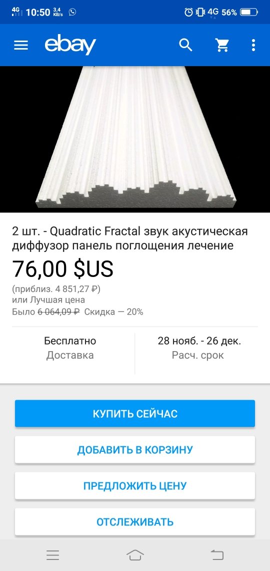

Прошу прощения, что поднимаю старое сообщение )
Но вроде бы важен не размер ячейки, а отношение глубины к ширине. В случае этого отношения > 3-4 происходит значительное поглощение, а когда отношение меньше, то вроде как ОК.
То есть ширина ячейки 6 см - вполне приемлема при глубине дейвайса до 20 см. Более того, если взять распространённую рекомендацию настройки около 800-900 Гц (4 * частоту Шрёдера), то сам Шрёдер предлагает ячейки менее 6 см.
В 13.07.2019 в 15:08, Victor-Blues сказал:
А что касается использования пенополистерола в акустических целях - это уже "жёвано-пережёвано" - ан нет, опять всё по новому.
В 24.12.2011 в 21:01, Andrey Smirnov сказал:
Для правильной работы диффузора, материал, из которого он изготовлен, должен очень хорошо отражать звук. Эффективное отражение звука происходит на границе двух сред, с большой разницей акустических импедансов. Импеданс полистирола незначительно отличается от импеданса воздуха по сравнению с другими материалами, например, деревом, гипомс, металлом и т.п.
Но у него есть важное преимущество - низкая цена и легкость обработки.
В коммерческих образцах диффузоров из пенополистирола их специально обрабатывают с целью увеличения твердости поверхности. Если этого не сделать, то эффективность диффузного рассеивания звука будет неадекватна вложенным усилиям.
Поэтому дерево или продукты его переработки всегда будут предпочтительнее в данном случае :)
Нашёл просто про полистирол в начале ветки )))
