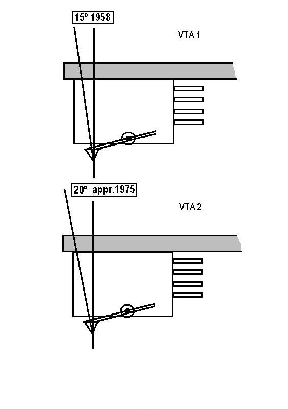

9 часов назад, irharry сказал:
Все равно не понял:
как по приведенной фотографии иглы АТ440 определить величину угла? на глазок?
откуда видно, что vta на первой схеме и на последней - один и тот же угол, на первой отсчитывается от поверхности пластинки, на второй другим способом, тоже мне не понятным
исходя из последней схемы кончик кристалла должен быть направлен навстречу движению пластинки, то есть как бы "вспарывать" канавку как плуг:wacko:
10 часов назад, irharry сказал:
Вы уверены что это единственный правильный чертёж? Это не vta если быть точным. Игла не клеится перпендикулярно линии кантеливера. Как расположена кромка резца при щаписи? Как плуг с наклоном?
2 часа назад, püps сказал:
Именно так.

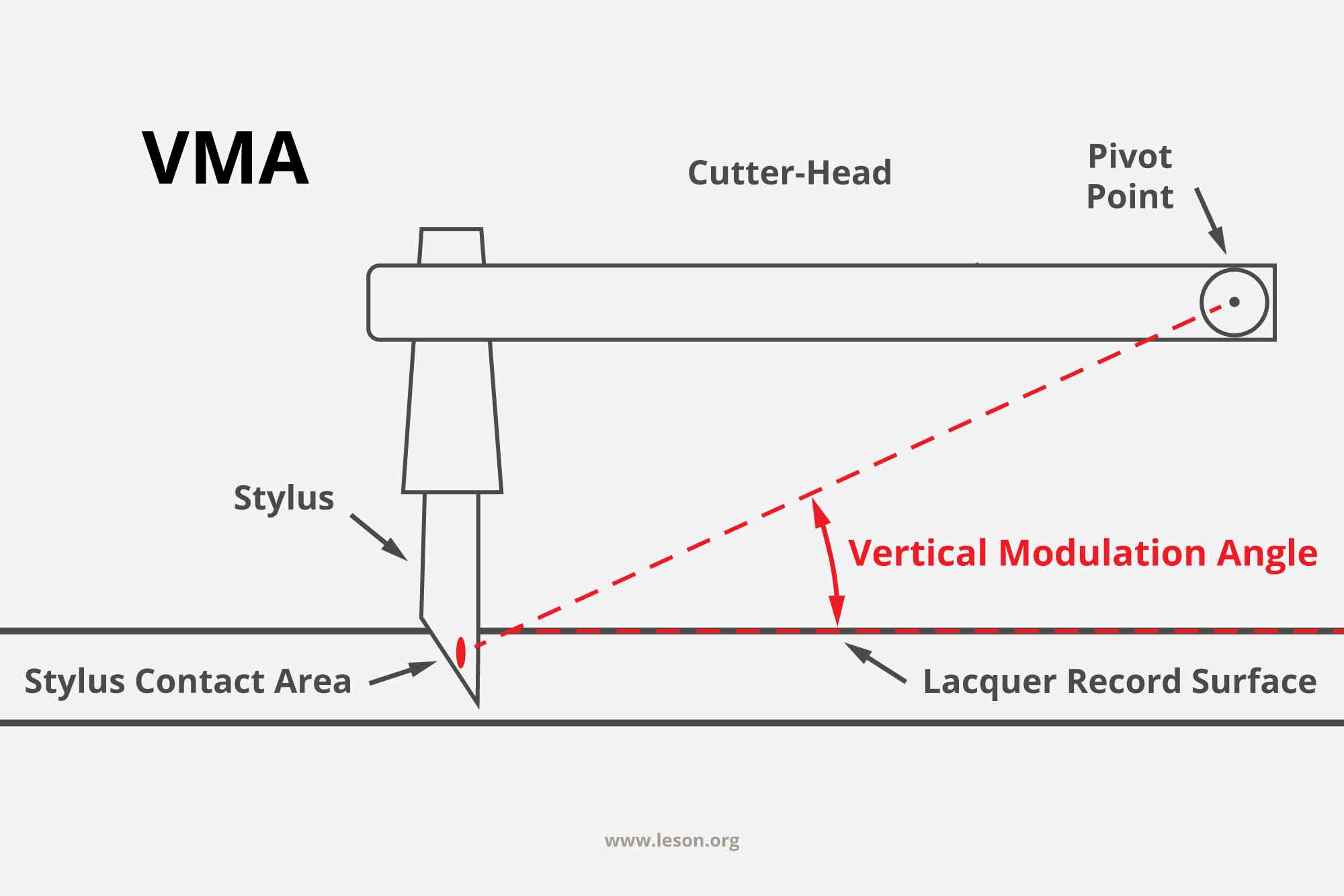

1 час назад, P.W. сказал:
Выставление в горизонт - это ещё не всё. Регулировка высоты тонарма в зависимости от высоты головки даёт искомый показатель
Разве это можно регулировать отдельно? Либо горизонт либо высота. Точнее одно без другого не меняется. Это так из геометрии.
Ну и ещё прижимная сила меняет наклон головки.

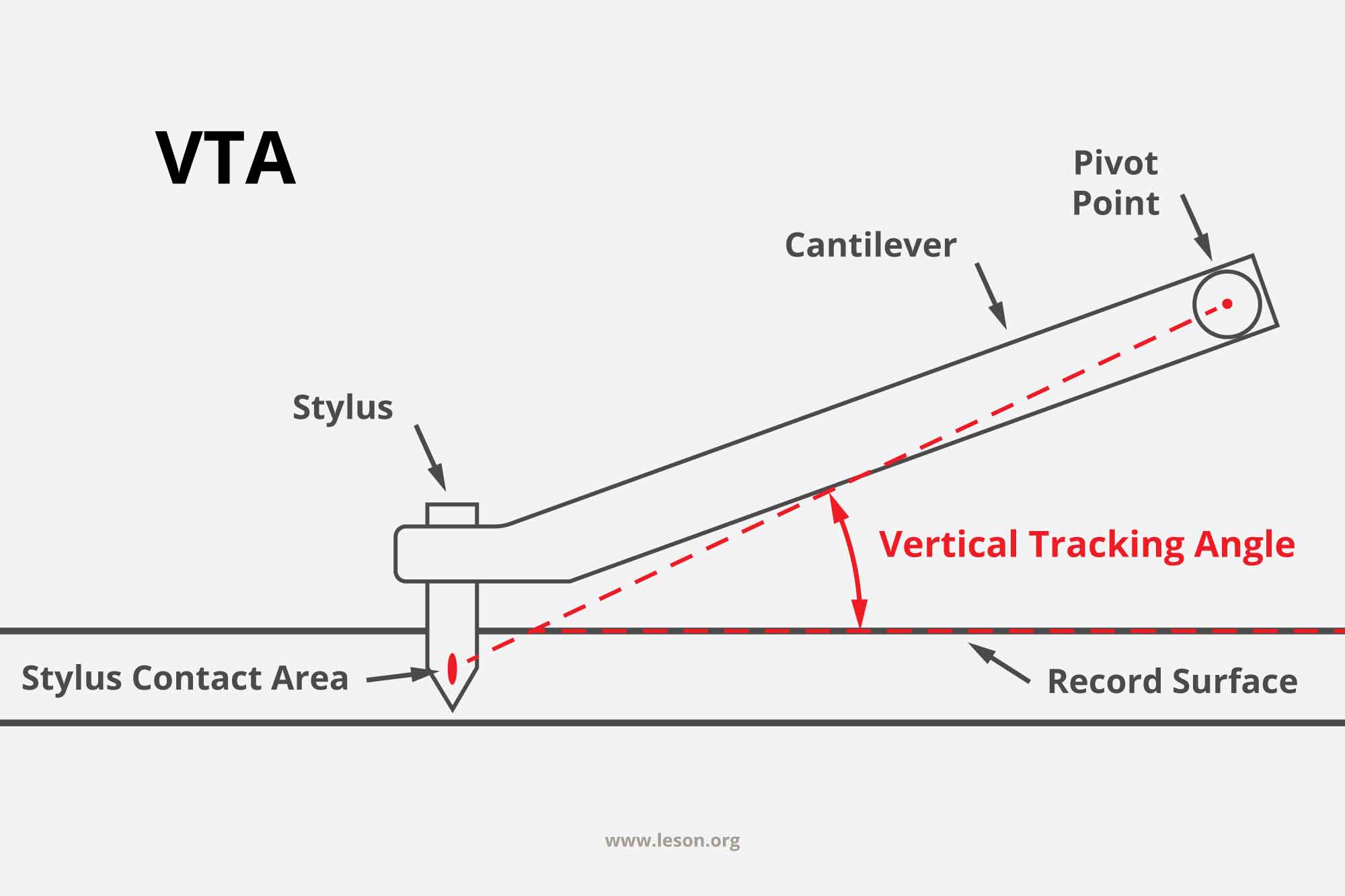

Только что, владлен сказал:
11 минут назад, владлен сказал:
Ну вы хоть почитайте мануал к любому нормальному проигрывателю. Что там и как . В какой последовательности осуществляется настройка. Для примера возьмите мануал Технаря 1210, как весьма подробный, с картинками и простой в применении.
Выставляете горизонт. Вот вам катет. Потом поднимаете или опускаете арм , исходя из высоты картриджа. Вот вам гипотенуза. Это так из геометрии.
Не выдумывайте ничего , не ломайте голову. Все придумано до вас. Удачи.
