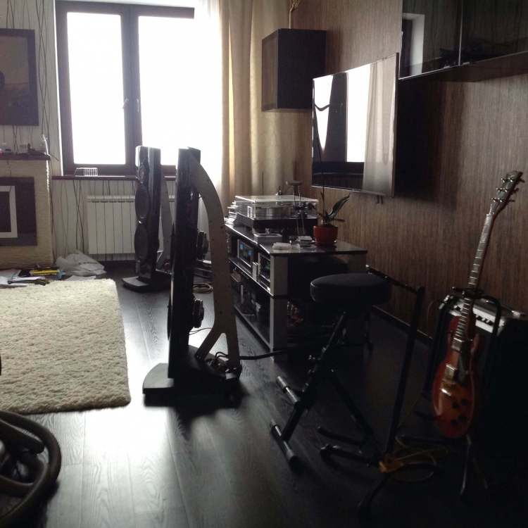

4 часа назад, Мусатов Костя сказал:
Э, а где располагается динамик?
Это была всего лишь мысль. Взять щит, а на обратной стороне разместить скайлайн.
