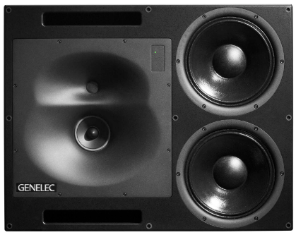

21 час назад, Dmitry© сказал:
Хоба!
70К баксов за пару ... нормально так.
Впрочем, конкурентов у них, судя по буклету, не очень много. Это для тех, кому не хватает многоканала на 8361+371 ...
