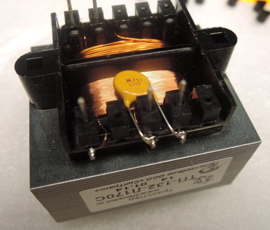

Игвин Опубликовано: 3 мая 2014 Поделиться Опубликовано: 3 мая 2014 Видите желтую хреновину? Это термопредохранитель. Висит на первичной обмотке, последовательно с нею. Обычно его не видно, он под крышкой, или вообще спрятан между витками первички. Но мощные трансформаторы так не защищают. Цитата Ссылка на комментарий Поделиться на других сайтах Больше способов поделиться...

Georgiy Опубликовано: 3 мая 2014 Поделиться Опубликовано: 3 мая 2014 Видите желтую хреновину? Это термопредохранитель. Висит на первичной обмотке, последовательно с нею. Обычно его не видно, он под крышкой, или вообще спрятан между витками первички. Но мощные трансформаторы так не защищают. Т.е. если использовать транс "в обратную сторону" (100\220 - 220\100) , то "желтую хреновину" надо тоже перекидывать с первички на вторичку ? Цитата Ссылка на комментарий Поделиться на других сайтах Больше способов поделиться...
Игвин Опубликовано: 3 мая 2014 Поделиться Опубликовано: 3 мая 2014 Т.е. если использовать транс "в обратную сторону" (100\220 - 220\100) , то "желтую хреновину" надо тоже перекидывать с первички на вторичку ? Ну подумайте, что хреновина должна отключить от транса - сеть или нагрузку? Сеть же наверное... Поэтому схемно - на стороне сети, а физически - на наиболее нагревающейся обмотке. По идее, это и будет сетевая обмотка, если трансформатор считал специалист. 1 Цитата Ссылка на комментарий Поделиться на других сайтах Больше способов поделиться...
