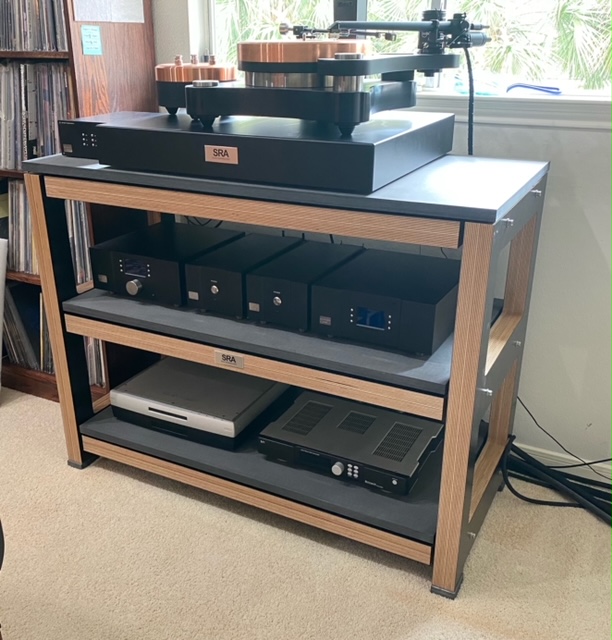

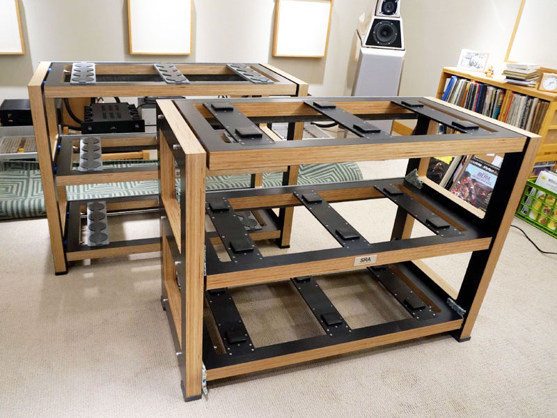

16 минут назад, Sergey57 сказал:
Если бы я делал  из дерева,то наверное что-то такое ,как SRA Scuttle. Они правда из фанеры,но по мне так даже лучше и технологичнее.
sra_sxuttle_3_2.jpg.a020a9912b7cd89297af057cfefa6b99.jpgsra_sxuttle_3_3.jpg.8c3951d5d768828b4c07030988bb4c60.jpg
Фанера это прекрасно жля поглощения вибраций и эстетично при должной обработке. А в Европе так еще и дорого. Я бы тоже делал что-то из фанеры, но в плане стоек пока не уверен, но точно будут подставки для колонок. Я вот не пойму в этих, почему три ряда перекрытий с демпферами, а не четыре, как аппараты то ставить?
И на сколько я помню SRA безумно дорогие предметы
8 минут назад, Iad сказал:
Да ,эти вроде под 10 к$$ ,и это только добавит радости от осознания того, что сделал подобное за условные 100 тыс₽))
29 минут назад, Sergey57 сказал:
А по сути, это фанерный корпус, железные перемычки, какие-то квадратики-демпферы (я уверен, называются очень красиво, но это все разновидности резины, если покопаться), и наверняка очень многослойные полки, а слои эти из мдф и хдф, резины, камня, песка, акрила, прессованых мелкодисперсных отходов различных производств, клея и силикона, чего угодно, но с очень сложным техническим названием. Там же фанера это не "фанера", это "16-ти слойный массив настоящей балтийской березы, расположенный инженерами волокнами поперек друг другу, скленных специальным клеем под невероятным давлением", что в общем-то правда и звучит дороже, чем "фанера".
Но главный прикол в том, что это действительно работает! Мелко дисперсная "шихта" с кристаллами разного размера действительно поглащает вибрации как и песок и дробь. Обычные железные подшипники действительно демпфируют горизонтальную вибрацию. Резиновые бамперы действительно гасят вертикальную вибрацию. Расположение волокон в фанере действительно работает, как и смесь твердых и мягких волокон в дубе. По сути компании сейчас соревнуются в названиях примерно одних и тех же композитов, но за 10000$. А кто-то не вы***ся и делает красивые деревянные стойки ;) за разумные деньги.

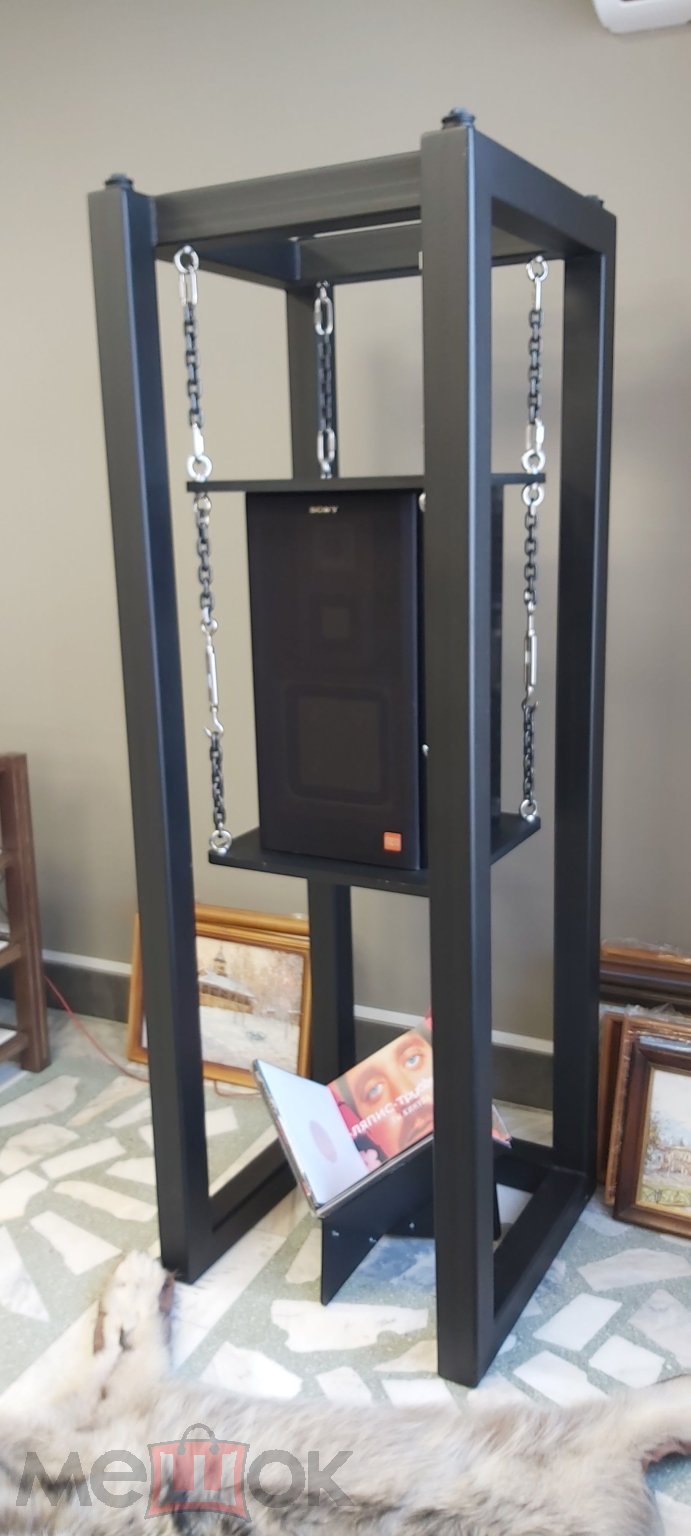

Как человек, погруженный в глубокую аудиофилию с меломанией уже лет 16, скажу, что отличная стойка - тяжелая стойка (более 150кг), а идеальная стойка - это тяжелая стойка, на которой аппаратура не стоит, а подвешена.
26 минут назад, Nickcave сказал:
Делитесь нюансами подвешивания теперь раз уж начали. Тоже думал о таком.
10 часов назад, Iad сказал:
И главное - надо отделять стойки из дерева от сложных "инженерных" стоек за тысячи баксов. У них немного разные задачи.
об этом вам и было сказано в начале..
что вы делаете вполне добротно выглядящую "мебель" под аппаратуру,а стойки для максимальной реализации звука "другие",более высокотехнологичные и соответственно дорогие...
10 часов назад, Nickcave сказал:
надо до конца ЮАМ цитировать : подвесить компонент на цепях ,сжать струбцинами и нагрузить весом ...
а теперь в добавление к этим действенным мерам надо добавить и демпфер кнехт для каждого компонента ...:)
так как  сочетание всех этих мер борьбы с вибрациями даёт наибольший эффект ...:gi:
12 часов назад, mr_bird сказал:
Кроме Artesania других промышленных вариантов я и не припомню. Да и у них честно-говоря вряд-ли можно считать ,что компоненты стоят на подвешенной полке ,имхо. Да ,у нас на последней выставке кто-то выкатил вариант из дерева с подвешенными полками. Но мне лично такой дизайн не близок.
2 часа назад, Sergey57 сказал:
Я вообще не думал, что есть промышленные, я имел в виду особенности самостоятельной реализации.

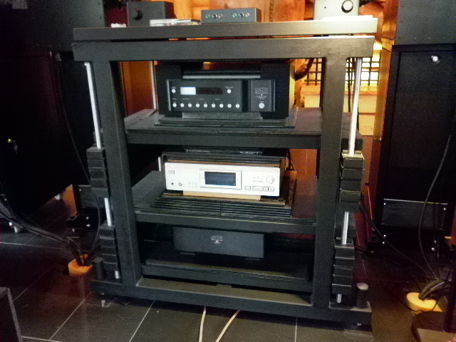

27.05.2025 в 21:32, Nickcave сказал:
можно подвесить и на шпильках, которые закреплены только вверху. Полки набраны из вплотную уложенных стальных засыпанных песком труб. Вес каждой из 4-х сборных полок около 50кг.  Высоту 2х средних полок можно менять гайками на шпильках.  Каркас стойки засыпан песком.  Демпферы и утяжелители - комбинации стали и стекла с резиной, пробкой, оргалитом, фанеры.
