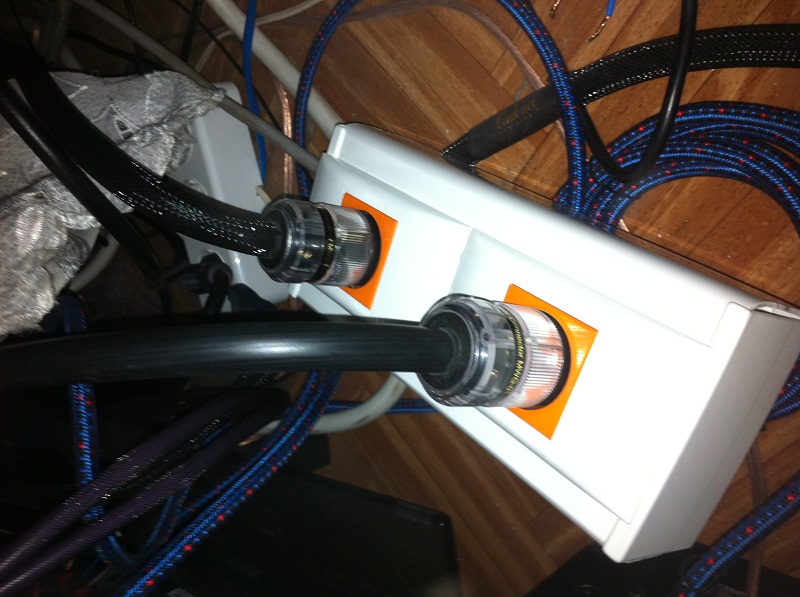

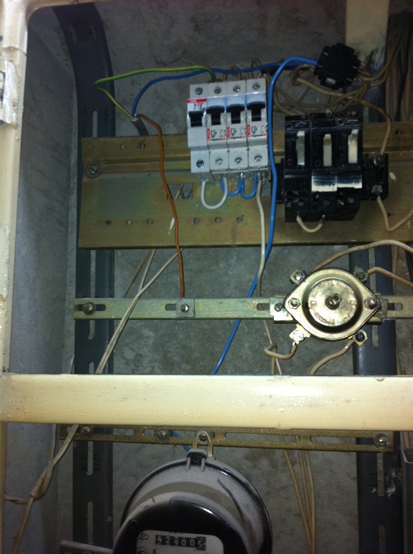

VM Опубликовано: 4 августа 2011 Поделиться Опубликовано: 4 августа 2011 Ура, первый шаг сделан... Стены пробурены, NYM уложен Самые правдивые впечатления - первые! Как Вам NYM ? Спасибо. Цитата Ссылка на комментарий Поделиться на других сайтах Больше способов поделиться...

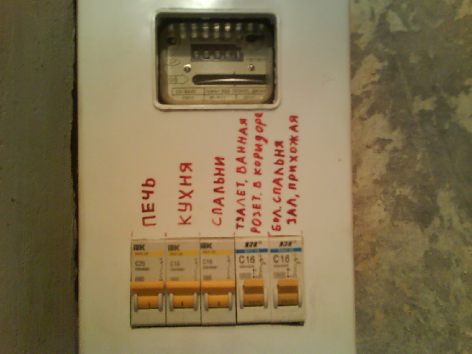

Gary_TLT Опубликовано: 7 августа 2011 Поделиться Опубликовано: 7 августа 2011 Стоял общий счётчик, по которому я платил. После него счётчик соседки, она платила мне. Так называемые "минусовки" в расчетах потребления Было дело, писал программу для учета/расчетов... Для Novokuznev: я понимаю, что проживаете в т.н. у нас "малосемейке", когда владелец один, а проживающих несколько ? Тогда не пойдут, скорее всего, коммунальщики на разделение лицевых счетов. А вообще, все очень сильно отличается в разных регионах. Вы можете просто анонимно позвонить в ЖЭК или управлящую компанию и спросить. Хотя, мне кажется, что лишнее это - заморочка с отдельным счетчиком для выделенки. Сама по себе выделенка уже благо, дешевле будет стабилизатор хороший поставить в коридоре тогда уж Цитата Ссылка на комментарий Поделиться на других сайтах Больше способов поделиться...
Novokuznev Опубликовано: 7 августа 2011 Поделиться Опубликовано: 7 августа 2011 Так называемые "минусовки" в расчетах потребления Было дело, писал программу для учета/расчетов... Для Novokuznev: я понимаю, что проживаете в т.н. у нас "малосемейке", когда владелец один, а проживающих несколько ? Тогда не пойдут, скорее всего, коммунальщики на разделение лицевых счетов. А вообще, все очень сильно отличается в разных регионах. Вы можете просто анонимно позвонить в ЖЭК или управлящую компанию и спросить. Хотя, мне кажется, что лишнее это - заморочка с отдельным счетчиком для выделенки. Сама по себе выделенка уже благо, дешевле будет стабилизатор хороший поставить в коридоре тогда уж Проживаю с родителями и с четырьмя родными братьями. Собственник один - отец, остальные просто прописаны. Когда приватизировали квартиру, так было проще сделать. Учитывая, количество эл.потребителей в квартире и график их работы(стиральная машина работает каждый день, иногда часов по 8, 2 компа работают практически круглосуточно, зарядки от мобильников и т.д.)и какое г...но идёт от пакетника на этажном щитке(на фотографии), хотел подключаться именно туда к этому же пакетнику или установить рядом отдельный и подцепиться непосредственно от толстой фазы проходящей по стояку(справа на фото, рядом ноль такого же сечения - 6 алюминиевых жил сечением 4кв., земли нет). Только такую работу наверное нужно будет проводить под напряжением, т.к. отключить весь стояк мне не позволят. Цитата Ссылка на комментарий Поделиться на других сайтах Больше способов поделиться...
Gary_TLT Опубликовано: 7 августа 2011 Поделиться Опубликовано: 7 августа 2011 Вряд ли разрешат, увы... Делайте "по шагам"... Замените автоматы на приличные, провода после счетчика упорядочить на шину, выделенку бросьте... А там видно будет - мешают они или нет... Трансформатор поставите (стабилизатор) на 2 КВт. 1 Цитата Ссылка на комментарий Поделиться на других сайтах Больше способов поделиться...
Gary_TLT Опубликовано: 10 августа 2011 Поделиться Опубликовано: 10 августа 2011 Самые правдивые впечатления - первые! Как Вам NYM ? Первое впечатление - стало прозрачнее звучание, бас реально по уровню повысился, на слух, проверю еще по уровню розового шума попозжа! Полчаса слушал, грел усилитель на старой линии, потом переключил и ... балдею - Реально работает! Все как доктор прописал... А я пока кроме NYM и не "слышал" ничего, посмотрим, прогреваться будет или нет (линия, розетки)... Неокончательно по-аудиофильски еще... На днях шину для сборки автоматов принесут толстую медную (снизу, чтоб перемычки убрать) и проводок от счетчика до сборки заменю на медь 4 мм одножильный. Две розетки Легранд в коробе поставил, соединил тем же NYM, без удаления оболочки, краешки только достал для подключения. 1 Цитата Ссылка на комментарий Поделиться на других сайтах Больше способов поделиться...
