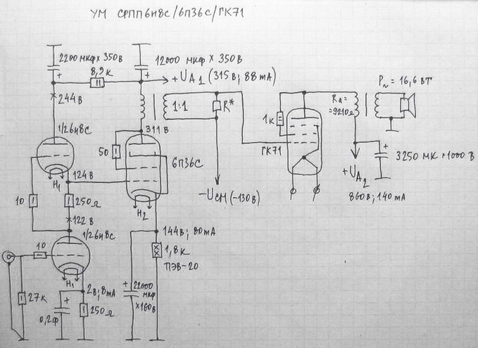

По схеме достаточно классическая схема на ГК-71, однотакт. В драйвере два каскада, т.к. ГК-71 в триоде требует большого напряжения для раскачки. Первая каскад по постоянке соединён со вторым. Во втором каскаде межкаскадный трансформатор, раскачивающий ГК-71. По драйверным лампам ещё не определился. Возможно 6н6п. Либо комбинацию 6н1п, 6н6п. Ну либо 6н23п вместо 6н1п. Или вообще e80cc.
Вот ориентировочная схема. Естественно, тупо повторять не собираюсь, но концепция мне нравится
На мой взгляд, схема - не концепция, схема - план реализации концепции.
 В самых общих чертах, структура концепции могла бы быть такой:
- исходя из площади помещения и выбранных АС определяем требуемую мощность.  Какие предполагаются площадь и  АС?  Указанные на схеме 16Вт выглядят явно избыточной величиной.
- желательная скорость нарастания/полоса полной мощности
- желательное выходное сопротивление УМ.
- допустимая величина КНИ.
Определившись по этим пунктам, переходим к выбору схемы которая позволит получить выбранные параметры. Определяем токи и их амплитуду, выбираем компоненты, лампы (которые могут оказаться другими). В постах (к сожалению - разрозненных)  ЮАМ процесс проектирования расписан.
Думаю, что изначально выбрать лампу - это ставить телегу впереди лошади.
