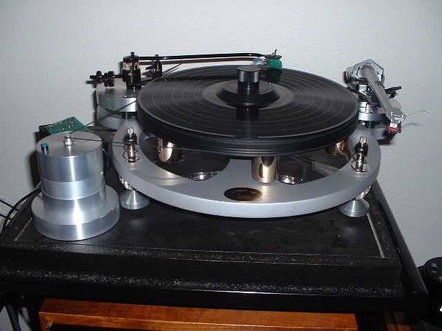

У меня Gyro SE с опциональным блоком питания и м2-9.
При установке армборда столкнулся с проблемой: установочная под тонарм плоскость армборда и диск проигрывателя не параллельны. Подкладывал картонные шайбочки под армборд при установке. Да и пластмассовые втулки с резьбой, на которых устанавливается армборд на плите проигрывателя такие фильдеперсовые... Наружная резьба М4 на пластмассе - издевательство. Хочу сделать промежуточное кольцо из дерева под армборд или армборд целиком из дерева, не знаю, правда, какое дерево что лучше.
Какую головку и корректор используете?
При замене реговского тонарма на SME M2-9 был использован штатный армборд для реговского тонарма, но в нем с использованием спецоборудования было сделано отверстие для SME тонарма и нарезана резьба для установочных винтов тонарма, кроме того были изготовлены проставочные втулки соответствующей высоты. Использую головку Zyx Bloom, фонокорректор встроенный в интегральный усилитель Denon PMA 2000AE. Так же использовал головку Goldring Elite, тоже очень хорошо.

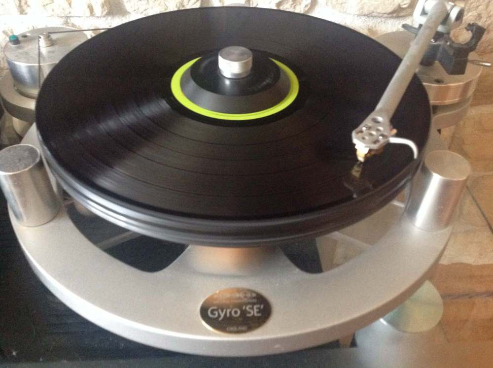

Есть Гиро СЕ с СМЕ М2-9, головка Нагаока 500, корректор AN M2Phono. Достал звон штатного VDH от тонарма, хочу заменить.
Варианты:
1. Ойяд 2075
2. Ортофон 1010
На вырост, под второй тонарм:
1. AN Vx
2. Ортофон 6000
Заранее признателен за высказанные мнения.
