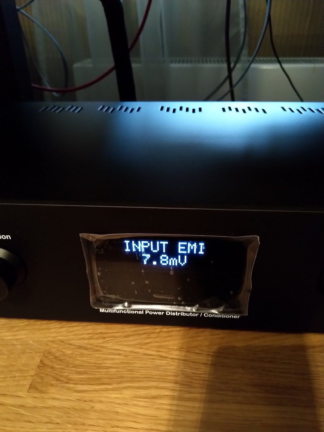

У меня в системе имеется фильтр\кондиционер LAB12 ...вот такой https://www.lab12.gr/product/gordian/
Он имеет довольно наглядную , расширенную измерительную начинку ... и многие параметры для наглядности (по мимо основного меню ) выводит на дисплей в режиме реального времени.
Как то приезжал ко мне Сергей ( форумчанин РСержио) , он для себя хотел на цифрах понять и зафиксировать что есть у меня в сети до \без регенератора ...и что мы получаем после . Вопросов у него в принципе более не осталось . Он об этом писал не раз, в разных ветках связанных с подобной проблематикой, выкладывал фото с цифрами до и после.
Если вам интересно - ищите ) .
