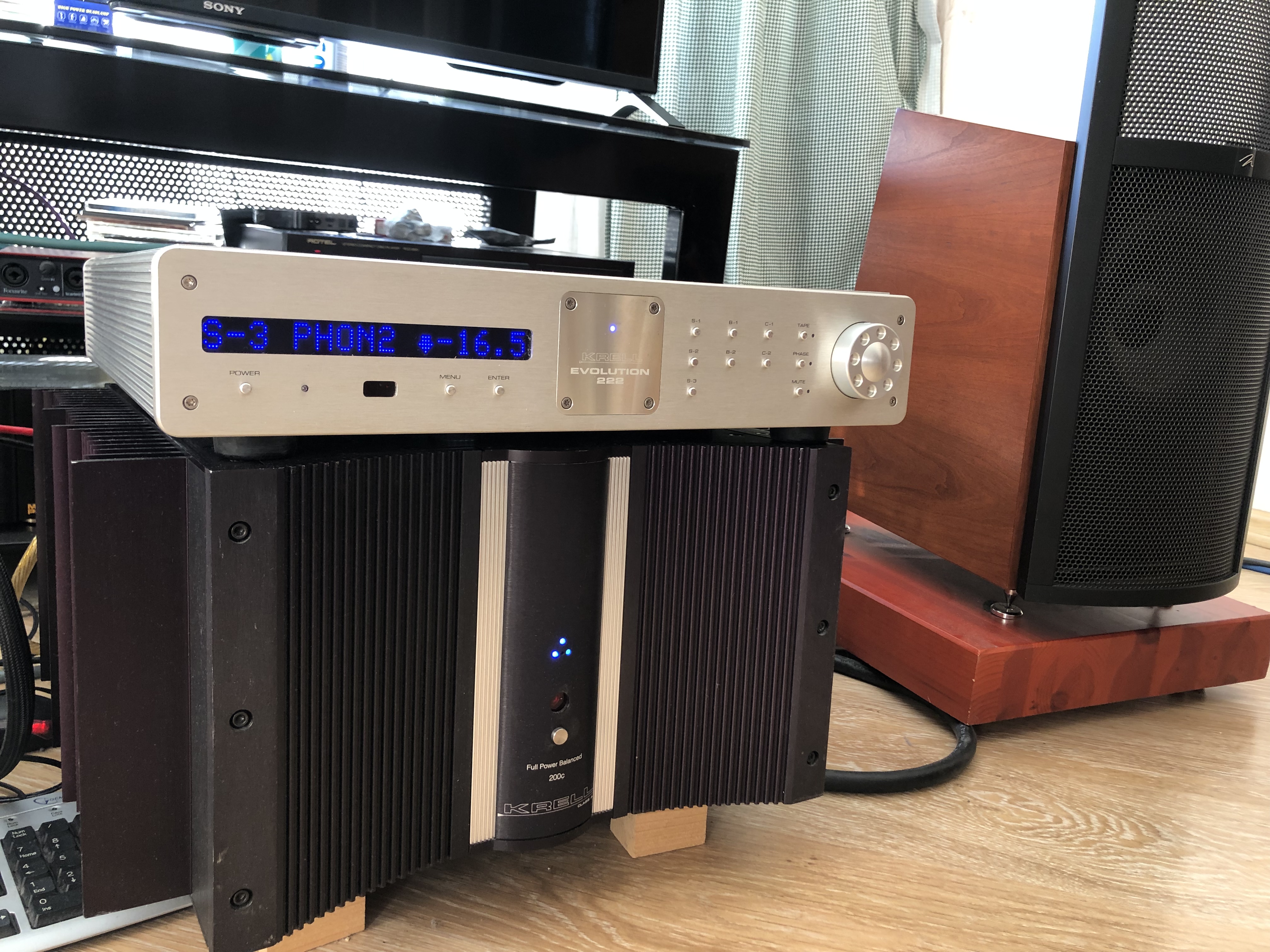

Пока подключил китаезным xlr Odin, сравнил с итальянским (опять забыл название ) с про сектора . Odin сильно лучше. Слушаю уже пару дней , хз 200с или мой цап имеет слабый выход по RCA (что очень похоже), или реально попался удачный krell.
Коротко, сцена шире , глубже, локализация четче , тембра не хуже чем маках ,  динамика это просто офигиваешь , на классике удивился, на пиках он вытаскивает уровень и кажется все , а нет еще тащит дальше , мои маки проседали сразу на этом .
Но блин акустика стала подгуживать на верхнем басе ,  усилитель на полу стоит , решил положить подножки деревянные бруски и пзд гул практически пропал . Не думал что так сильно испортит звук работа на полу, тут нужно экспериментировать.
Кабель xr нужно нарыть приличный, чтоб понять что это за китайское чудо, Odin, так «поет» а друг еще лучше зазвучит.
