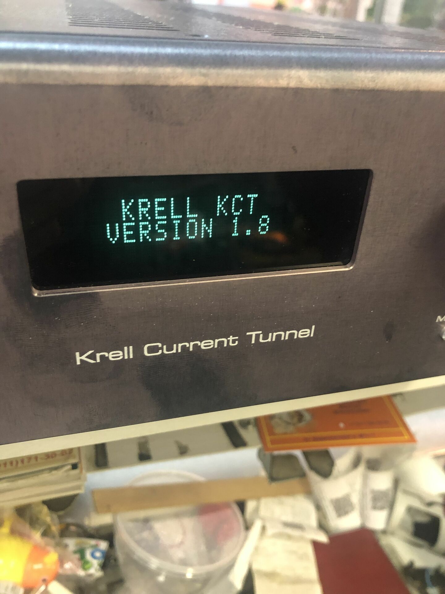

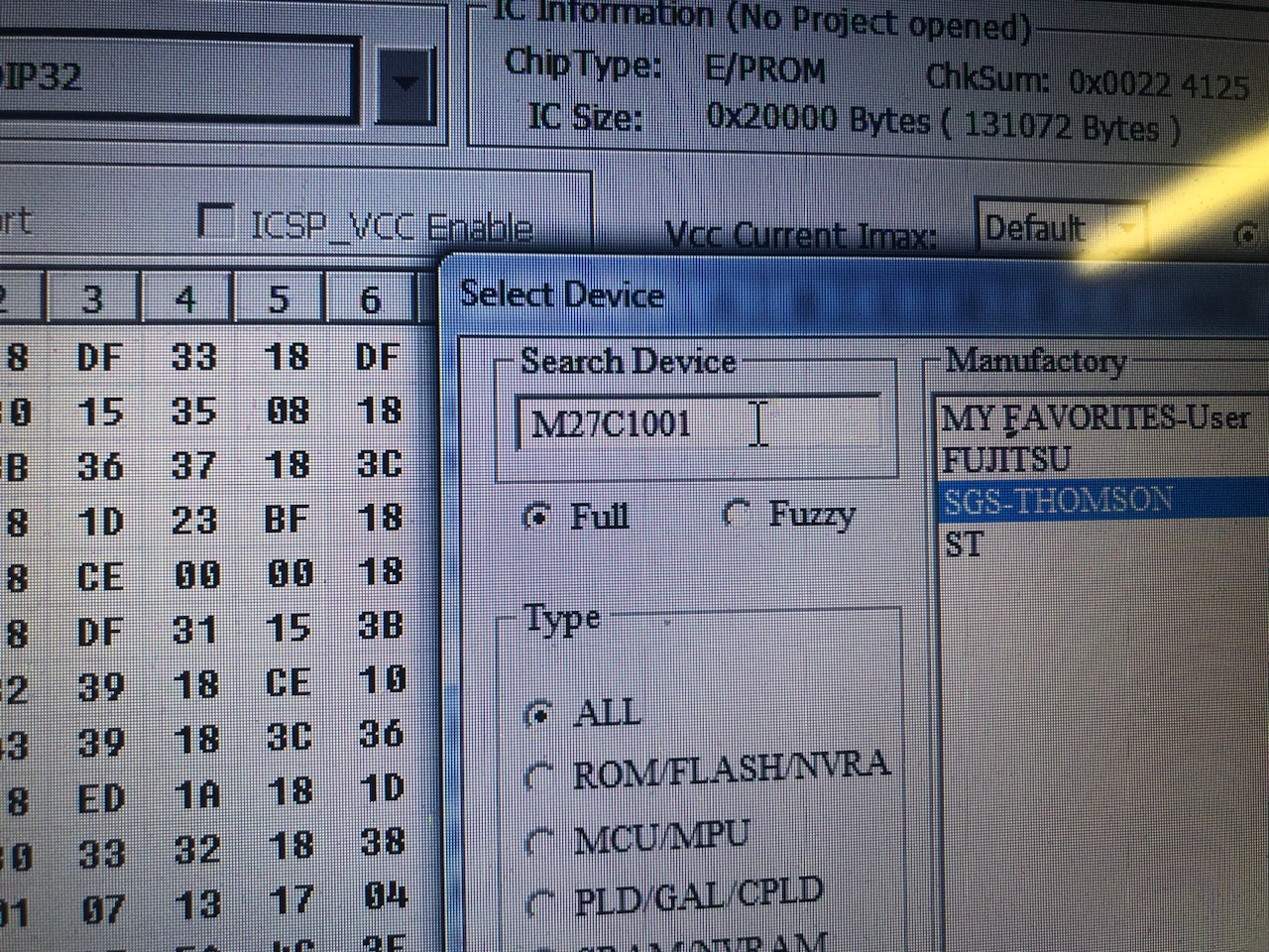

Krell KCT пред, отредактировал прошивку 60ГЦ на 50ГЦ, если кто притащит себе такой пред из штатов, переведу на нашу сеть, заменой флешки с прописанным софтом под сеть 50 гц.
