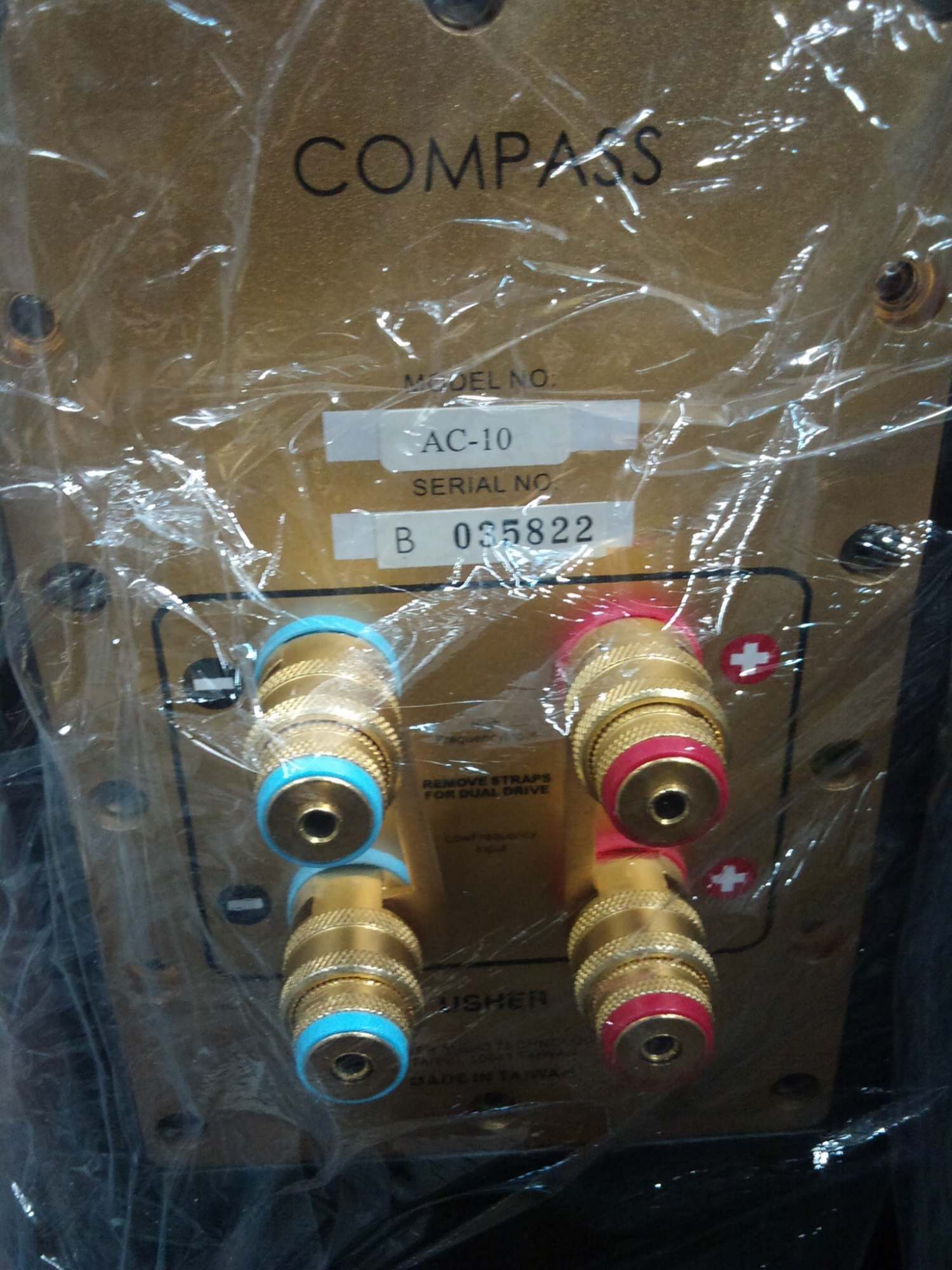

Что касается сочетания красоты с объемом корпус, то вот такой Usher Compass красив, динамики отличные (особенно верх и середина Accuton), басовый динамик тоже неслабый, но владелец жалуется на бас. Хотя объем будь здоров.
Вес кстати тоже, например толщина лицевой панели около 10 см. Внутри стенки усилены свинцовыми пластинами, стоящими на специальных прокладках. (см. снимки).
В общем, вес, объем и даже стоимость ничего не гарантируют, но конечно дают предпосылки.

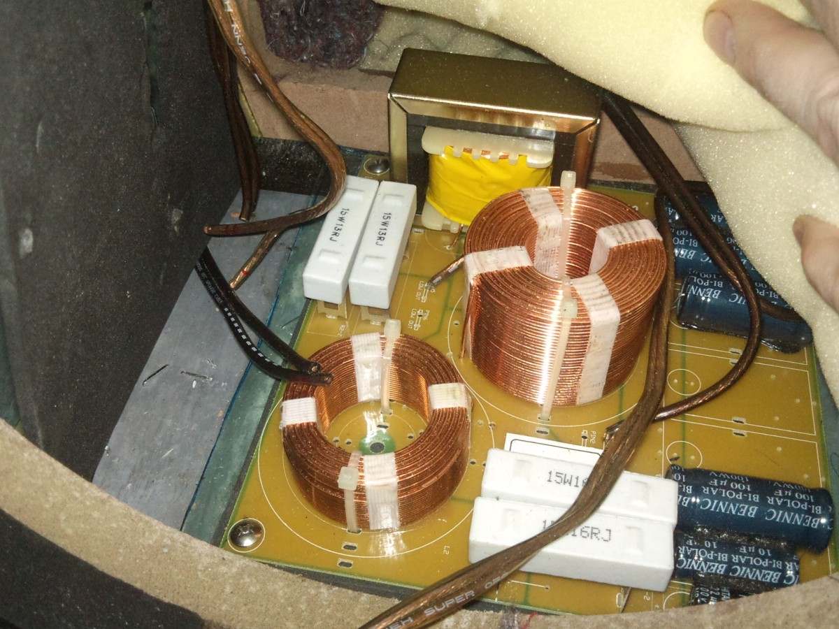

Конденсаторы в фильтре дешевый Китайский электролит все распаянно на плате , да и другая комплектуха плохая, звук будет не очень , красивые зато.

13 минуты назад, muadib сказал:
Очень красивые, особенно в интерьере.
Проводочки внутри ерундовые.
Какой смысл было ставить топовые динамики с никакущими проводами - непонятно.
