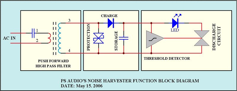

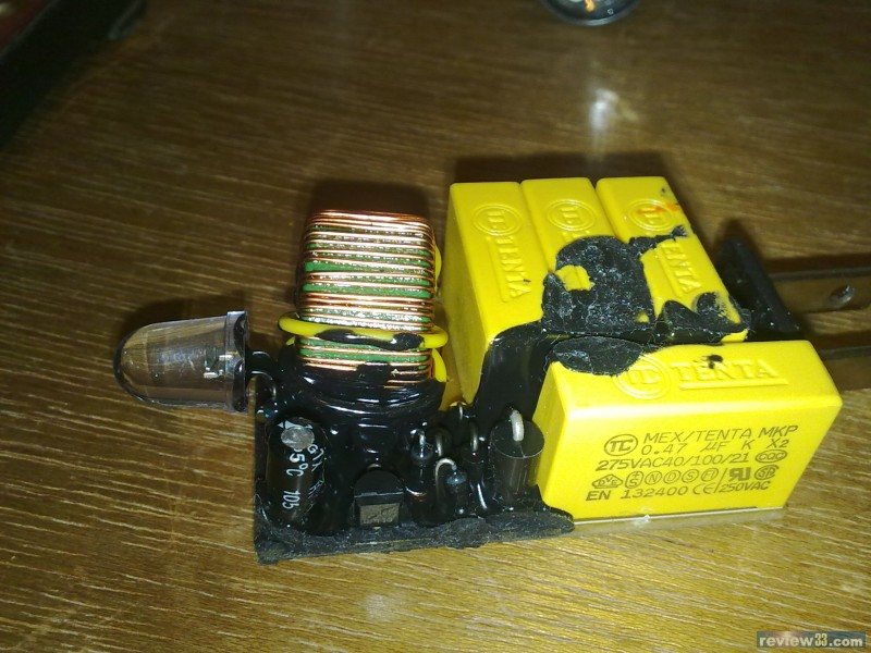

а вот такой PS Audio Noise Harvester помог кому здесь вообще?
9 минут назад, шарикъ сказал:
Не,тут такое не в чести-только самоструй,только хардкор!
23 минуты назад, шарикъ сказал:
любой радиолюбитель, глядя на эту схему скажет, что это просто ночничёк :)

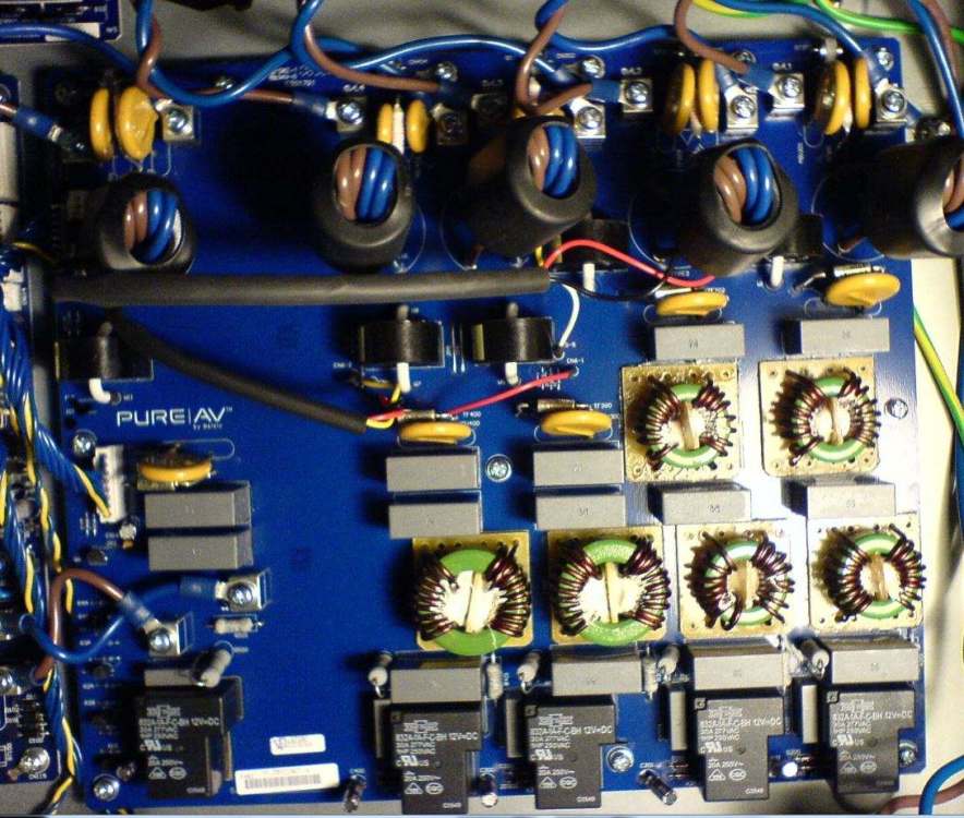

Сетевых фильтров мало не бывает. Посмотрите любой хороший аудиофильский сетевой фильтр- там несколько каскадов фильтрации на разных элементах. Например вот:
На сильно токе - 3 каскада фильтрации, на аналоговых источниках 4 каскада и они отличаются от 4 каскадов для питания для цифровых источников.

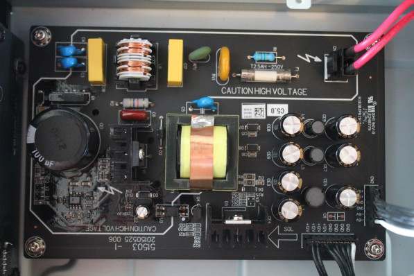

  А вот такой сетевой фильтр в аппарате (как на ссылке) - это скорее вред, чем благо. Так как защитные функции негативно влияют на звук - если на свой страх и риск выпаять желтые Х2 конденсаторы и поставить нормальный полипропилен, а также убрать варисторы будет куда как получше играть.
Так на фото, во внешнем фильтре, тоже самое что и уже встроенный в БП проигрывателя,только без длинных кабелей,и получается фильтр ради фильтра.
