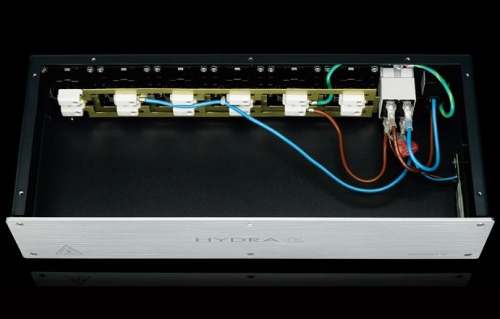

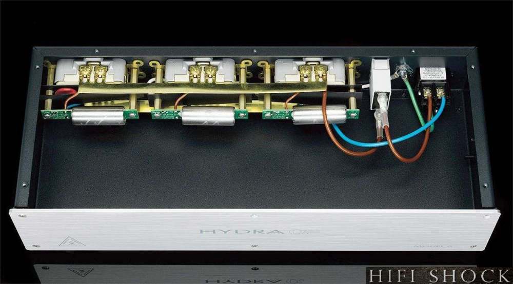

24 minutes ago, Vladbit said:
Там простые катушки из сетевых проводов, оказывается
Входят и выходят как говорится.
Кабели тоже из аналогичных свивок
Без комментариев.
Нет, там какой-то порошок:
NICTM NOISE REDUCTION
NICTM (Noise Isolation Chamber) is a patented technology that reduces high frequency power line noise. NICsTM use a non-reactive ferroelectric substance that actually absorbs high frequency noise. This allows HYDRA power distributors to reduce noise without any of the negatives associated with conventional power conditioner designs. ~ Patent US 8,658,892 ~
и ещё RFI фильтры на каждую пару розеток.

Kei, эти вообще супер.  :good:
Может в вашей модели есть, здесь я не увидел, да я и сам  выше писал, что там порошок, прочитав где то, сроду не интересовался Шуньятой, а до недавнего времени вообще думал по названию, что это Японцы...

Не знаю, не разбирал, может и врут:LOL:
1 час назад, Азиз сказал:
Какой-то *песок*был в другом*фильтре*,там где в трёх трубках по одному проводу.
В Гидре у меня тоже песок, если потрясти.. Вроде даже говорят, что звук меняется, в зависимости от равномерности его распределения :)

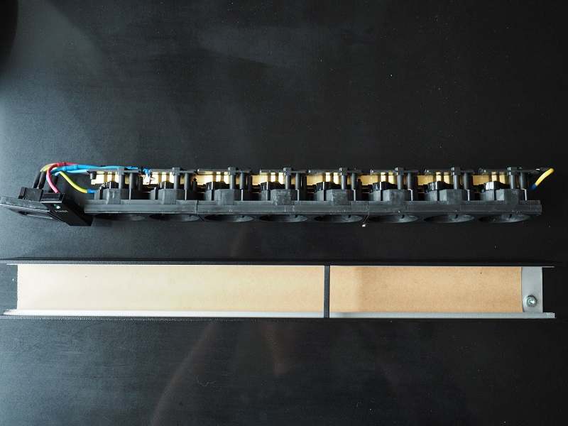

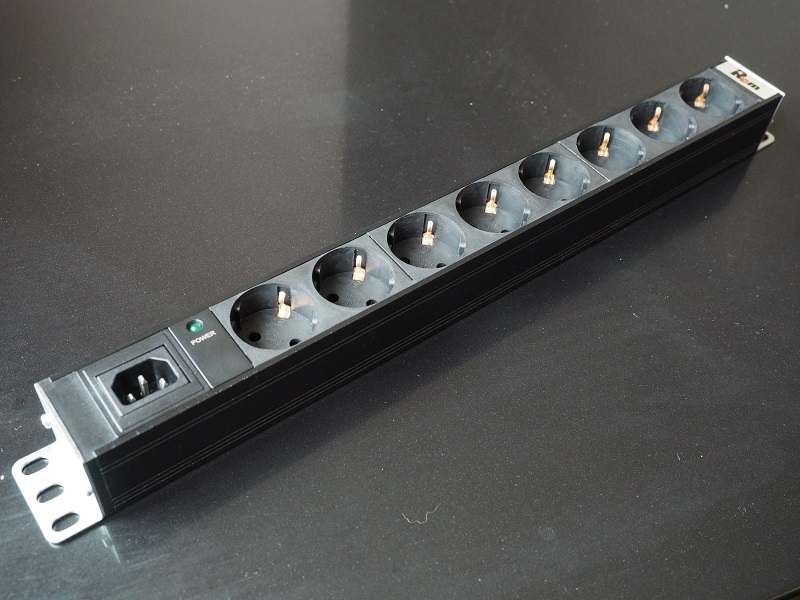

тоже одно время "страдал" этой темой, в итоге понял что пристойное в металлическом корпусе, да на 6-8 розеток будет стОить, что жаба не даст купить. А толку может и не быть. Проще купить простой удлинитель Legrand
Нашел недорогой вариант в алюминиевом корпусе без встроенного кабеля (вход IEC C14).
Все счастье всего 1830 руб. :)
Не верх совершенства, но все-таки в алюминиевом корпусе и можно любой сетевик поставить.
Как первый разветвитель от розетки в стене вполне подойдет, а в него уже можно и другие фильтры включать.

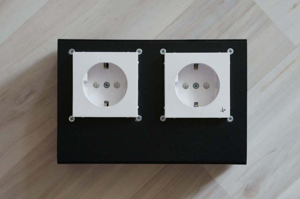

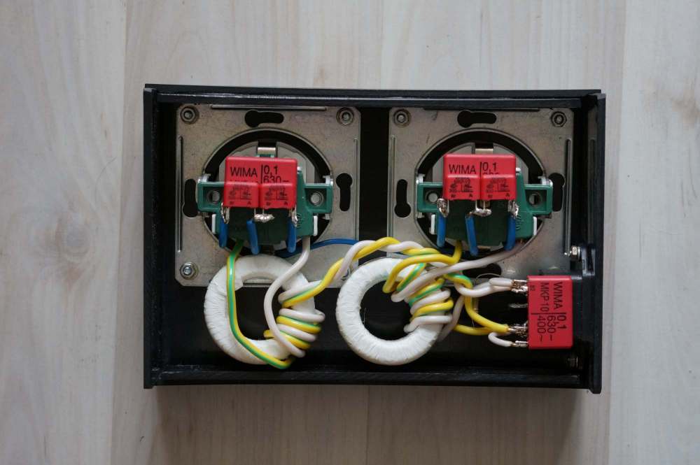

А теперь,наверно,самый животрепещущий вопрос-так ли нужны внешние сетевые фильтры-а если они уже встроены в БП аппаратуры?-или проще обойтись чистым питанием без лишних выкрутасов.
В усилители фильтры обычно не встраиваются.  То что встраивается в источники, выглядит зачастую сомнительно.
Я думаю, воздействие внешних фильтров зависит от применяемой аппаратуры и от сети, а они у всех разные.
Позволю себе привести фотографии самодельного фильтра, который я использую для питания усилителя и CD - проигрывателя.
Влияние на звук заметное и положительное. Возвращаться к сетапу без этого фильтра не собираюсь.

А земляной контакт на инлете пустой что ли? Или просто не видно проводка?
Именно так.  Земляной провод не подключается к земле сети.
Предвидя дальнейшие вопросы, отвечаю :
Усилитель и CD-плейер подключаются к фильтру экранированными трехжильными кабелями.
Экран каждого кабеля подключается к среднему контакту IEC штекера, то есть соединяется с корпусом устройства.
Со стороны фильтра к вилке подключается экран только сетевого кабеля, ведущего к усилителю.

про экран понятно, а третий провод трёхжильного кабеля подключен?
В моем случае третий провод гальванически соединен с экраном.  К штекерам и вилке я подключаю именно третий провод.

У Вас получается, что корпуса аппаратов соединены между собой через этот дистрибютор. Получается земляная петля.  Даже если сигнальная земля не подключена к корпусу, все равно через емкостные связи помеха проникает.
Земляная петля является широкополосной рамочной антенной и эффективно ловит большой диапазон эфира, этот сигнал попадает в сигнальные цепи.  Явно он может и не слышен, но на детальность и микродинамику влияет.
Попробуйте убрать перемычку в дистрибюторе и послушать.
Quote
Нет, не получается. Я же определенно написал :
"Со стороны фильтра к вилке подключается экран только сетевого кабеля, ведущего к усилителю."
В кабеле, ведущем к источнику, экран не подключается к вилке Schuko, а только к штекеру IEC
