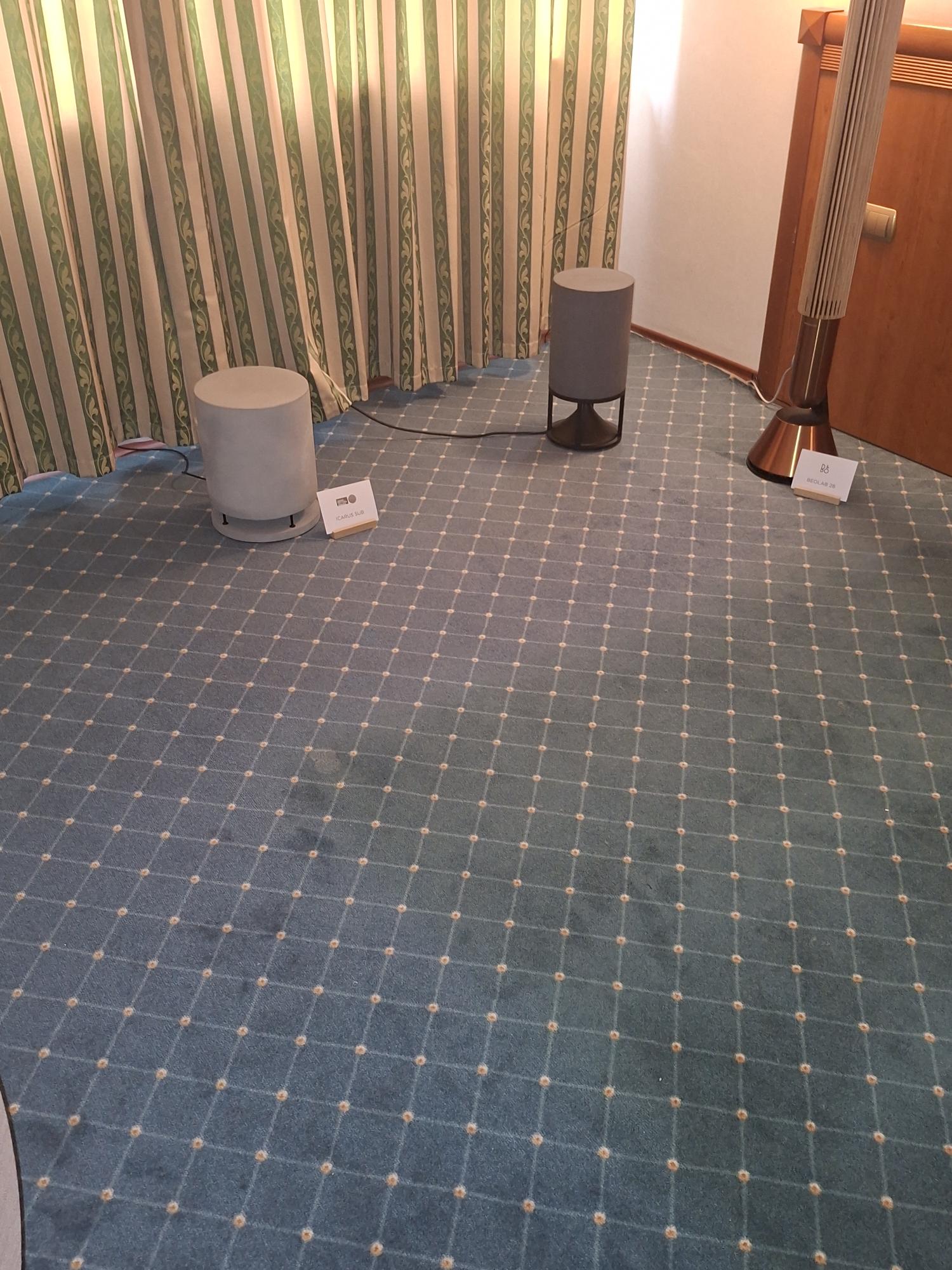

20.10.2025 в 10:31, dimo61 сказал:
колонки с круговой направленностью..
позиционировались как колонки "для веранды",для прослушивания из разных точек
Такая направленность разве, что для того, чтобы была одинаковая слышимость всем окружающим. Зачем она дома? Кто-то ставит колонки в центре комнаты?
