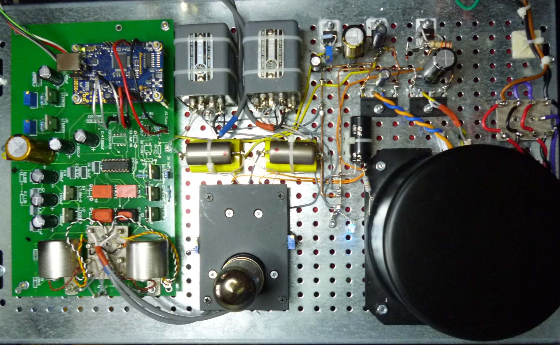

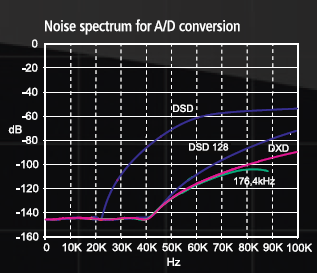

Не. Только только. Результат пока выглядит так (из письма Виктора который собирает и тестирует устройство, попробую его в это обсуждение пригласить).
Юрий, добрый день.   По платке.  В общем, попортила она мне нервов, отняла у меня кучу времени и некоторое количество средств. Итог неутешительный - конструкция очень сырая и местами опасная в пользовании. Во-первых, вариант "включил и работает" с ней не проходит - при неверной настройке формата вывода (что может произойти в общем-то случайно), то есть при установке PCM вместо DSD на выход "шурует" частота дискретизации максимальной амплитуды (5V). C долгой  и счастливой жизнью твиттеров это несовместимо [emoji4] Во-вторых, даже при выходном каскаде с двумя балансными трансформаторами, характеристики которых специально были выбраны так, чтобы ограничить полосу по ВЧ после  22 кГц - сигнал все равно содержит существенный уровень ВЧ шума.  На слух ВЧ шумовая "поддержка" воспринимается как некоторая "живость", но в целом и общем - все как-то простенько, первое впечатление осталось прежним. В общем, инженеры DCS и Berkeley могут вздохнуть спокойно. На фото - вид окончательного макета, который плавно перерос в прототип, но похоже в большую жизнь его выпускать таки рановато. Поскольку корпус, блок питания и выходной каскад уже есть, то чуть позже могу вместо "платки" установить нормальный USB цап, понимающий в том числе и DSD.
Аналогичные впечатления от данной схемы реализации преобразования DSD ->аналог. Мне есть, что сказать по данной теме, но здесь не место для этого. Скажу лишь, что по требованиям Scarlet Book для SACD для фильтрации ВЧ шума необходим ФНЧ с частотой среза не выше 50кГц и крутизной не менее 30дб на октаву (т.е. суммарно фильтр 5 порядка). Одиночный транс на аналоговом выходе - это всего лишь 6 дб/октаву (ФНЧ 1 порядка).
8 часов назад, SharapoFF сказал:

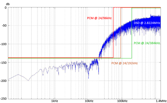

Вот еще графики с комментариями:

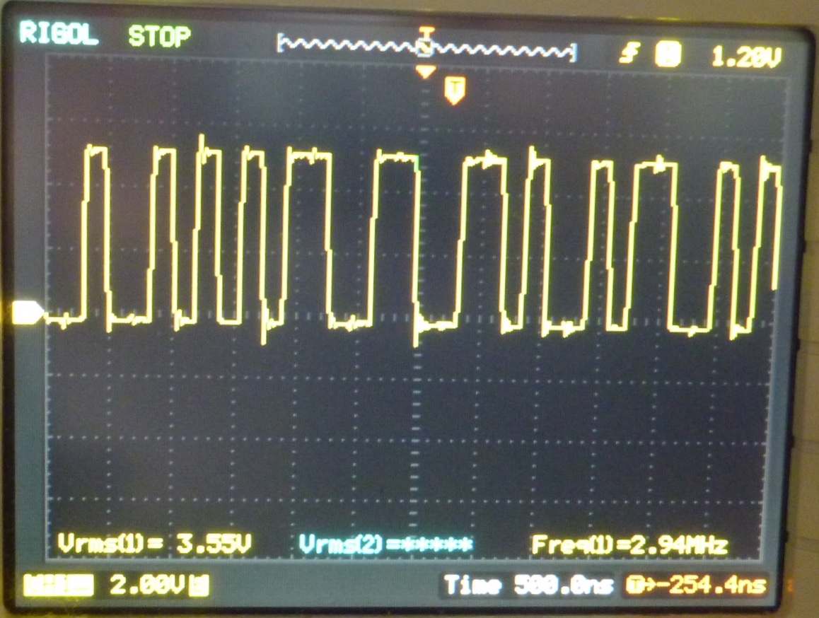

Еще пара картинок. Первая- DSD "поток" на выходе платы (до первого трансформатора). Обрати внимание на частоту.
Да, и частоту нужно выбирать максимально возможную (путем или оффлайн, если не позволяет мощность компа делать это "на лету", или онлайн, если позволяет,  апсэмплинга в DSD), т.е  для данной usb платы jlsounds - 11.2 мГц (DSD256). При этом ВЧ шум смещается выше по частоте и его легче отфильтровать.
1 час назад, Сергей Михайлов сказал:

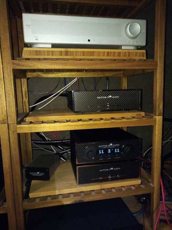

Сегодня приехали малыши .... моноблоки от HATTOR NC1200
Встали на прогрев ))) ... премьера пройдет на выставке в ноябре MHES-2017
Отличие от младших моделей NC 500 более чем ощутимо , во всем спектре диапазонов ! ;) ... это радует .
Выше разрешение , точнее сцена , более собранный и более глубокий бас .

РСМ сигнал туда подавать не надо. Проблема в том что при воспроизведении с пк (юсб как никак) он может и сам «прилететь» - нажмешь не ту папочку и заиграл.
и случится тогда такое веселое чудо - платка приняв этот случайный сигнал отправит на выход высокочастотный щелчок который спалит любой твитер в любой колонке.
неприятно, да?
что касается «читает» и «вопросы» - надеюсь Виктор который собирал устройство на базе жтой платки здесь вскоре появится и предметно, понятно доя специалистов и с соответствующими аргументами все прояснит.
Проясню более подробно.
По фильтрации - в принципе, если перед первым балансным трансформатором установить RC фильтр второго порядка - то, учитывая что трансформатор все-таки это не только L, но еще и набор всяких паразитных C, то спад после него будет несколько лучше, чем 6dB на октаву. Учитывая так же дополнительный спад вносимый еще и выходным трансформатором - в итоге получается не так уж и безнадежно. Не строго требуемый 5-й порядок, но где-то довольно близко.

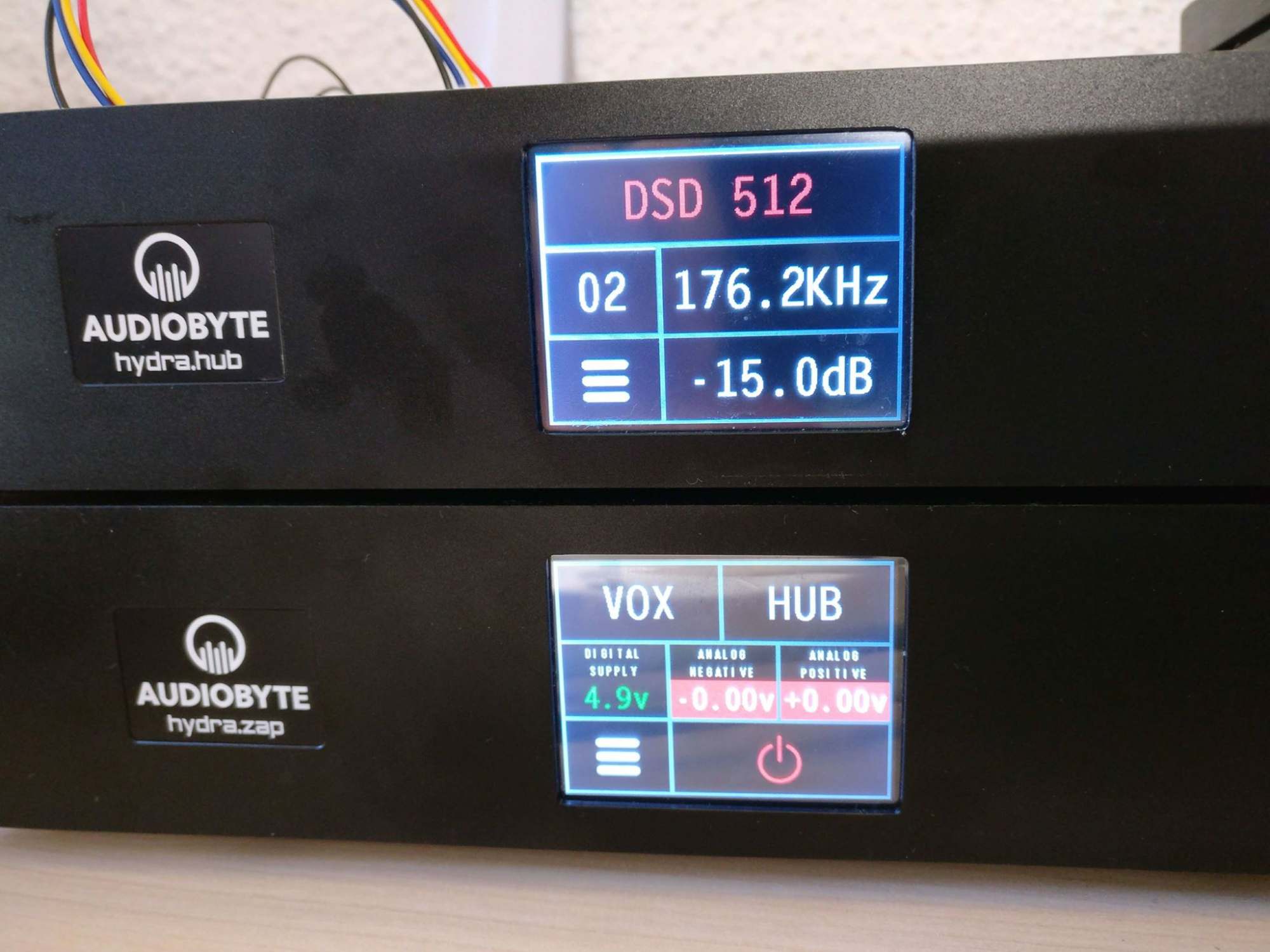

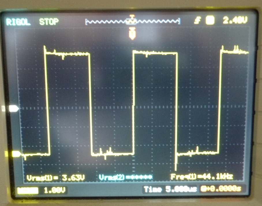

По PCM. Для Windows драйвер "по умолчанию" ставит 32 bit 44.1 кГц.  Если, например в папке с музыкой  любимого исполнителя есть несколько версий одного и того же альбома то случайное воспроизведение PCM - приводит к тому самому красивому мощному меандру 44.1 кГц на выходе.
Далее. Если переключить формат на 32 bit 384 кГц при PCM на входе - на выходе получаем "почти" синус частотой 44.1 кГц с но с амплитудой меньшей, чем в предыдущем варианте.
По DSD - ASIO в комлекте драйверов нет, поэтому DSD in Native не получается. Работает DSD in DoP 1X и 2X, причем 2X существенно чище. Я воспроизвожу через JRiver (23). Драйвер виден как WASAPI.
