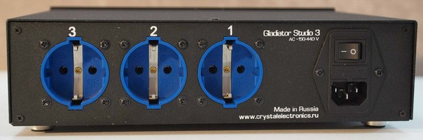

svb1261 Опубликовано: 1 июня 2015 Поделиться Опубликовано: 1 июня 2015 А если неохота лезть внутрь OPPO и что то там паять...встраивать...подключать...то вот недорогое решение проблемы... Stuidio3.pdf 1 Ссылка на комментарий Поделиться на других сайтах Больше способов поделиться...

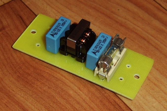

xa6800 Опубликовано: 1 июня 2015 Поделиться Опубликовано: 1 июня 2015 Игорь про такой намекал 1 Ссылка на комментарий Поделиться на других сайтах Больше способов поделиться...

Игвин Опубликовано: 1 июня 2015 Поделиться Опубликовано: 1 июня 2015 Игорь про такой намекал STA70912.JPG Да, именно. Это наилучший вариант для плеера. Ссылка на комментарий Поделиться на других сайтах Больше способов поделиться...
