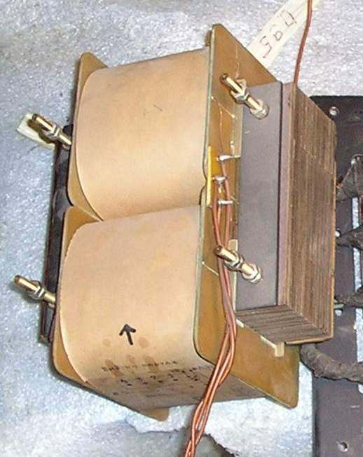

Меньше эмоций. Я не спрашивал о трансформаторах такого веса или размера.  Я просто просил показать трансформаторы с вполне определёнными параметрами, я их указывал.  Уточню: можете показать готовые усилители, даже фирменные, в которых такое можно констатировать. Я, к сожалению, таковых не встречал. То есть, закономерность простая: есть хорошие методики - есть хорошие усилители. А так для сварочников трансы могут быть ещё больше.:D

Отлично. На этом и закончим. Я не смог показать вам того, что вы хотели видеть. Дальнейшее бесполезно.
Так и есть. Я сам нигде не смог увидеть то, что хотел.:D
