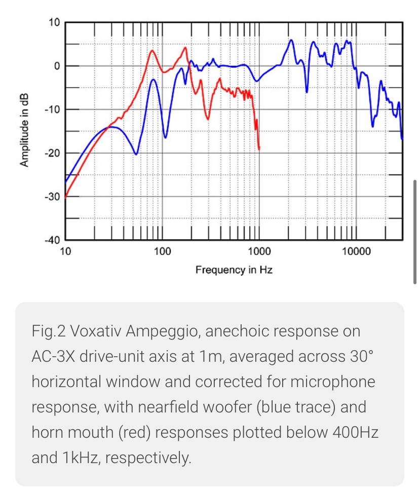

Расскажите мне пожалуйста, как победить  подъем на 6-7-8-9 и выброс  10-12 кГц  ( широкополосный ВЧ) в любом акустическом  оформлении этот подъем и выброс. Задолбал уже, меня это ширик.
Voxativ в фирменном оформлении дал феноменальную линейность в точке прослушивания по измерениям Эткинсона. В ближнем поле ждать линейности от ШП не стоит
Да, как вариант отдать ширик  Эткинсону и он намерит гуд:). Остальные идут по проторенной тропинке - душим ширик после пятерки режектором, помогаем ему пищалкой, снизу подпираем сабиком (нч звеном) и получаем "широкополосную трешку"...

Не, в ближнем поле там кривизна у него намеряна... но вот в ТП - космос.

А что он не так намерял? Вот с метра. Ну так данные АС конструировались на линейность с 3х метров и далее. Что и подтвердил Эткинсон в своих измерениях.
