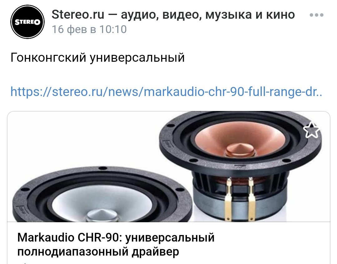

iu-ra Опубликовано: 18 февраля 2021 Поделиться Опубликовано: 18 февраля 2021 Увидел в новостях 1 Цитата Ссылка на комментарий Поделиться на других сайтах Больше способов поделиться...

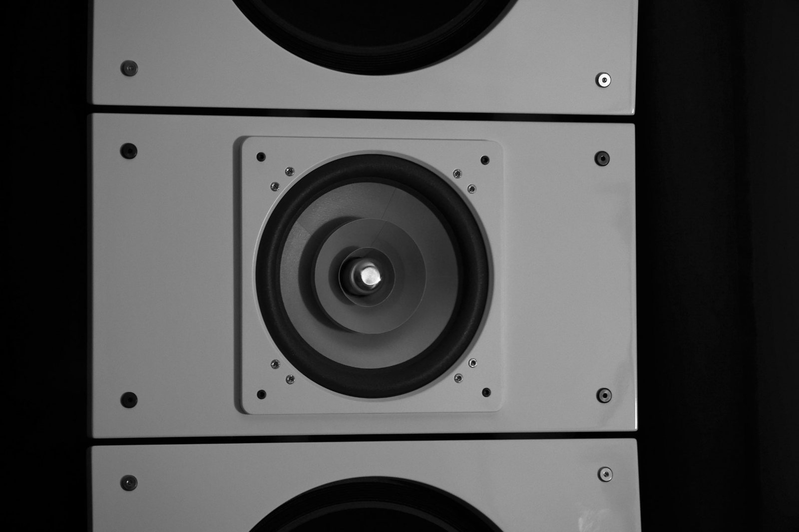

Andrey Molochnik Опубликовано: 19 февраля 2021 Поделиться Опубликовано: 19 февраля 2021 1 Цитата Ссылка на комментарий Поделиться на других сайтах Больше способов поделиться...
