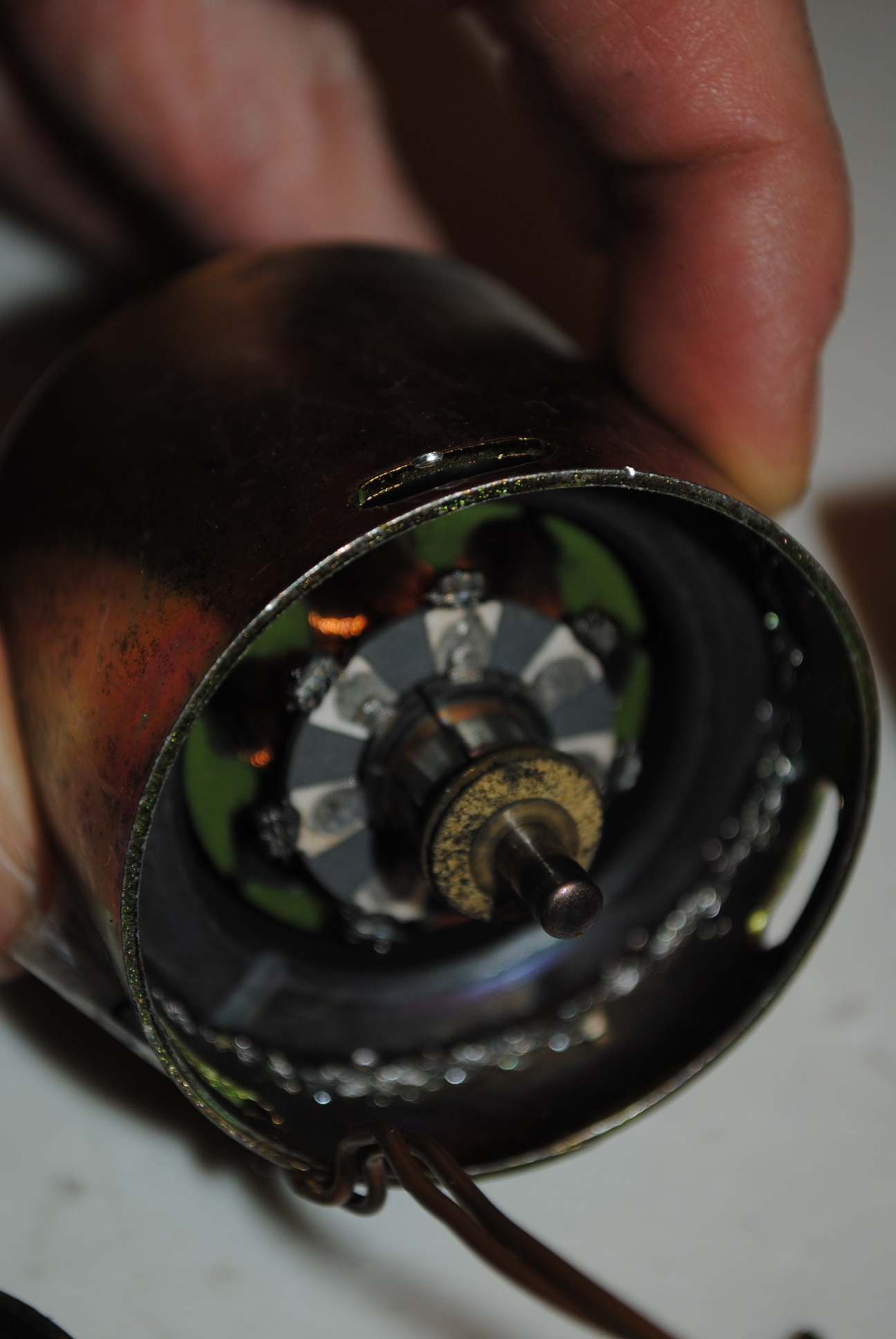

Вот так выглядит главный движок,  после перегрева, хорошо видны следы припоя у подмоток ротора. И конечно угольная пыль и капли олова.
7 минут назад, Alex777 сказал:
Странно все это! Надо проверить модуль управления двигателем! Попробуйте промыть, смазать подшипники и собрать. Потом подайте от батарейки на двигун питание - должен хорошо вращаться.

Сам не хочу паять, потому отдал движок опытному инженеру, он зачистит все концы проволоки, они почерневшие. Пропаяет аккуратно, сделает всё возможное. По смазке толком не знаю, что лучше?
Промывать чем лучше, подшипники?
