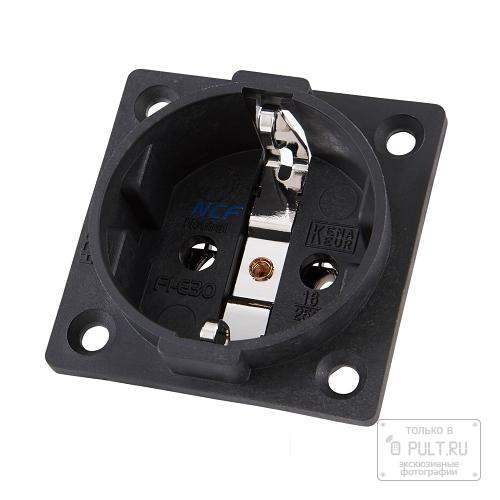

Я думаю перемычки между розетками можно той же фуджикурой соорудить.  Можно здесь пару вопросов  задать про  фуджикуру?                                                          В розетку или в держат.предохранителя просто концы кабеля подключать или каким-то способом, можно фотку как выглядит подключение ?                                                                                       На фото фурутек  FI -E30 NCF родий отлично подойдёт, если я не буду делать монтаж розетки в стену,а просто подвешу в воздухе вместе с вилкой,по качеству для звука, такая розетка это тоже самое что и полноценная розетка такого же фурутек родий ?    NCF - это последняя модель,круто блестит .                                                                                             И я себе  тоже хочу попробовать подключить дом фуджикурой, только не могу быть уверенным полностью,так как сейчас у меня кабель с сечением 4 х 16мм потому что электрический котёл на 36 кВт,а скоро на газ перейдём и останется всего 18-19кВт и один свободный счётчик. Если  брать самый толстый 5.0 сечение,выдержит он 18.5кВт - это весь дом и напряжение 380в,  духовка например, а 220в всё остальное ?  В таблице при трёхфазном напряжении даже сечение 4 мм.достаточно, а на 220 не достаточная мощность. .                                                                                         Может кто знает такую информацию,что мне ответят, если позвонить в Мосэнерго и поинтересоваться когда в нашей деревне начнут менять двадцатилетний голый  алюминий, на провода СИП  (алюминий самонесущий в защите) ? Наверно ответят что 20 лет это уже пора менять,но никто этого делать не собирается. Просто новые дома через дорогу уже СИП везде тянут.                            Спасибо.

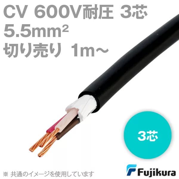

Будет остаток 25 метров (1/2 от заводской бухты) японской Фуджикуры 3 по 5,5, предлагается одним куском, если кому надо обращайтесь в личку.
мне 25 метров не хватит немного (( где лучше покупать  Фуджикуру 3 по 5,5 и автоматы шнайдер?
В 05.10.2016 at 15:57, asymptote сказал:
это он? Fujikura Ltd. CV 5.5sq 600V Rating 3wire (3line 3pcs 5.5mm^2 10AWG) Crosslinked polyethylene insulated vinyl sheath cable MS
Вы нашли где можно купить кабель?
1 час назад, Борис Н сказал:
На японском амазоне.
