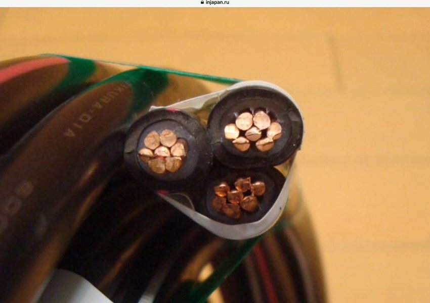

ZUEVV Опубликовано: 14 августа 2018 Поделиться Опубликовано: 14 августа 2018 8 минут назад, andredya сказал: ? Похоже «земля» - красный? Скорее наоборот: красный- актив, фаза; белый- нейтраль; чёрный- заземление, чернозём..))) 1 Цитата Ссылка на комментарий Поделиться на других сайтах Больше способов поделиться...
andredya Опубликовано: 14 августа 2018 Поделиться Опубликовано: 14 августа 2018 Моей интуиции хватило только предположить, что японцы - дальтоники Цитата Ссылка на комментарий Поделиться на других сайтах Больше способов поделиться...
Дмитрий Проскурин Опубликовано: 14 августа 2018 Поделиться Опубликовано: 14 августа 2018 Нет. Вот на картинке кабель с 4-мя проводниками от fujikura , который соответствует таблице стандартных цветовых кодов (коричневый, очевидно, вместо черного используется). А в 3-проводном кабеле они убрали один провод в зеленой изоляции, а почему именно зеленый - это у японцев спрашивать нужно. Непорядочек, канешно. Цитата Ссылка на комментарий Поделиться на других сайтах Больше способов поделиться...
andredya Опубликовано: 14 августа 2018 Поделиться Опубликовано: 14 августа 2018 2 минуты назад, Дмитрий Проскурин сказал: ... это у японцев спрашивать нужно. Непорядочек, канешно. Ну, говорю же! Точно дальтоники Цитата Ссылка на комментарий Поделиться на других сайтах Больше способов поделиться...

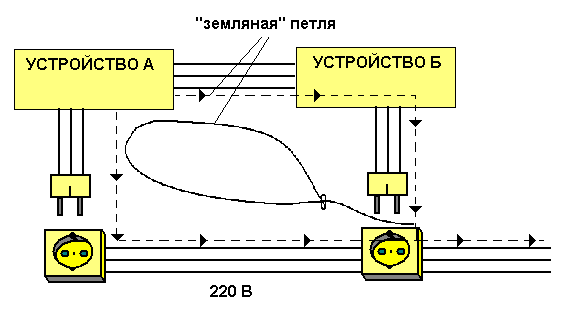

Andrei73 Опубликовано: 25 августа 2018 Поделиться Опубликовано: 25 августа 2018 Господа профи, подскажите пожалуйста как в моей ситуации сделать несколько выделенок,чтобы активный сабвуфер и цифра была отдельно от лампы ? Подключится могу только от стаба,то есть только в одном месте,а как дальше не понятно. Подключить к стабу ещё пару отдельных выделенок или взять толстую fujikura 2x100mm2, у которой каждая жила в диаметре 4мм2 и на конце к каждой жиле подключить розетку? Как раз на фото два варианта. Цитата Ссылка на комментарий Поделиться на других сайтах Больше способов поделиться...
Crossfire Опубликовано: 25 августа 2018 Поделиться Опубликовано: 25 августа 2018 Я не профи, но выделенка должна быть одна к хорошему дистрибьютору. Иначе будут "земляные петли". Фуджикуру на конце нужно либо гидроклещами обжимать, либо зачистить и обпаять жилы. Активный саб (если он Д класс) будет страшно гадить в сеть независимо, вот его нужно сажать на какой-то самопальный фильтр с косинусными кондерами и дросселем. 1 Цитата Ссылка на комментарий Поделиться на других сайтах Больше способов поделиться...
Andrei73 Опубликовано: 25 августа 2018 Поделиться Опубликовано: 25 августа 2018 13 минут назад, Crossfire сказал: Я не профи, но выделенка должна быть одна к хорошему дистрибьютору. Иначе будут "земляные петли". Фуджикуру на конце нужно либо гидроклещами обжимать, либо зачистить и обпаять жилы. Активный саб (если он Д класс) будет страшно гадить в сеть независимо, вот его нужно сажать на какой-то самопальный фильтр с косинусными кондерами и дросселем. Вы правы,Д класс,вот его мне и надо отделить от системы. Земляная петля будет даже если у саба подключение без земли,только два контакта в коннекторе питания ? Цитата Ссылка на комментарий Поделиться на других сайтах Больше способов поделиться...
Crossfire Опубликовано: 25 августа 2018 Поделиться Опубликовано: 25 августа 2018 Насколько я понял в свое время от Виктора Хоменко (БАТ который), любые длинные отдельные ветки до компонента могут создавать некую "дельту" для блока питания. Соединение звездой все-таки предпочтительно - это его мнение в общем-то, не мое. Лечить все-таки лучше первоисточник зла. А в чем проблема попробовать нормальный АБ на низ (типа б/у Threshold, к примеру мощника, они недороги) плюс аналоговый кроссовер для низа под заказ после замеров, тот же Mosfet (Сергей Проворов) этим занимается.. у грифона ведь так сделано - ну более-менее звучит. Сложно вот так оперировать на самом деле - какая разница, гадит Д класс прямо в дистрибьютор или через десяток метров выделенки по петле.... лучше-хуже и насколько - главное - кто скажет? ))... по мне так корень рубить надо ))) Цитата Ссылка на комментарий Поделиться на других сайтах Больше способов поделиться...
Crossfire Опубликовано: 25 августа 2018 Поделиться Опубликовано: 25 августа 2018 Такой эксперимент - подключение звездой и разными длинными выделенками без земли везде - может кто и ставил в приличной системе... Редкость, но может кто поделится опытом. Цитата Ссылка на комментарий Поделиться на других сайтах Больше способов поделиться...
E320 Sportline Опубликовано: 25 августа 2018 Поделиться Опубликовано: 25 августа 2018 3 hours ago, Crossfire said: Такой эксперимент - подключение звездой и разными длинными выделенками без земли везде Сколько у себя пробовал — длинные выделенки с землёй под каждый девайс лучше любого распределителя. Без земли ни разу не пробовал ибо не вижу смысла, никаких шумов посторонних ни разу не наблюдал в системе. 1 Цитата Ссылка на комментарий Поделиться на других сайтах Больше способов поделиться...

dok Опубликовано: 25 октября 2018 Поделиться Опубликовано: 25 октября 2018 Доброе время суток! Все таки у 3 - x проводной Fujicura как разметить провода : черный - фаза, прозрачный - ноль, красный земля? Электрики жестко говорят: ноль всегда белый или прозрачный. В ветке, на форуме, красный - ноль. Если все провода по качеству одинаковые, то может РФ схемы придерживаться? - т.е - ноль - прозрачный!! Цитата Ссылка на комментарий Поделиться на других сайтах Больше способов поделиться...
Alexandroo Опубликовано: 25 октября 2018 Поделиться Опубликовано: 25 октября 2018 16 минут назад, dok сказал: Если все провода по качеству одинаковые Не доверяете своим глазам? Цитата Ссылка на комментарий Поделиться на других сайтах Больше способов поделиться...
andredya Опубликовано: 25 октября 2018 Поделиться Опубликовано: 25 октября 2018 1 час назад, dok сказал: ...т.е - ноль - прозрачный!! У меня так: Цитата Ссылка на комментарий Поделиться на других сайтах Больше способов поделиться...
dok Опубликовано: 25 октября 2018 Поделиться Опубликовано: 25 октября 2018 Вчера дал электрику кусок японского провода (не помню бренд), у него тоже маркировка белый - черный - красный. Электрик даже не спрашивал, вытащил белый - сказал ноль, вытащил черный - это фаза. Я у него спросил, может красный - это ноль. Ответ: ноль у нас белый - как у вас наплевать Цитата Ссылка на комментарий Поделиться на других сайтах Больше способов поделиться...
dok Опубликовано: 25 октября 2018 Поделиться Опубликовано: 25 октября 2018 Похоже andredya прав (картинка выше). В России электрики используют жестко свою маркировку и изменить это не возможно. Вывод: у Fujikura CV 3 - 5,5 sq при монтаже в России следует пользоваться следующей маркировкой: черный - фаза прозрачный - ноль красный - земля. Цитата Ссылка на комментарий Поделиться на других сайтах Больше способов поделиться...
