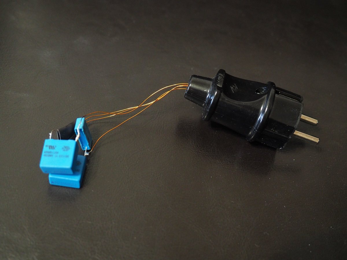

アントン Posted January 10, 2017 Share Posted January 10, 2017 46 минут назад, kei сказал: Так сейчас фильтры уже массово встраивают в аппаратуру,а вы предлагаете ещё фильтров,-больших и разных? В аппаратуру встраивают ЕМС фильтры. Большей частью их встраивают чтобы аппаратура соответствовала стандартам по кондуктивным помехам. Quote Link to comment Share on other sites More sharing options...
Ероним Posted January 11, 2017 Author Share Posted January 11, 2017 Пока конкретики кроме "взять лучшую фазу" не прозвучало. Да,я воспользовался этим решением,но уверен не у всех есть такая возможность.Ну и не помешал бы рецепт определения "худшей фазы". Ведь наверняка многие не выбрали годный вариант усиления именно из-за наличия эффекта "грязной фазы".Т.е. её мы не учитываем как раз при прослушивании при выборе. А суслик-то есть 1 Quote Link to comment Share on other sites More sharing options...
kei Posted January 11, 2017 Share Posted January 11, 2017 23 часа назад, Painmailer сказал: В аппаратуру встраивают ЕМС фильтры. Большей частью их встраивают чтобы аппаратура соответствовала стандартам по кондуктивным помехам. Ну так, в вашем фильтре такие же стоят,вы предлагаете ещё один в цепь поставить-а не поплохеет аппарату? Quote Link to comment Share on other sites More sharing options...
vitta77 Posted January 11, 2017 Share Posted January 11, 2017 7 минут назад, Ероним сказал: Пока конкретики кроме "взять лучшую фазу" не прозвучало. Да,я воспользовался этим решением,но уверен не у всех есть такая возможность.Ну и не помешал бы рецепт определения "худшей фазы". Ведь наверняка многие не выбрали годный вариант усиления именно из-за наличия эффекта "грязной фазы".Т.е. её мы не учитываем как раз при прослушивании при выборе. А суслик-то есть Подключаете осциллограф на каждую фазу, потом анализатор спектра, мониторите с недельку - выявляете "победителя" в соревновании фаз )) И подключаетесь к лучшей из лучших. На практике в квартиру приходит одна, причем без вариантов выбора. Что касаемо загородной фазенды - там фантазию только бюджет может ограничить, хоть свой генератор ставьте Quote Link to comment Share on other sites More sharing options...
アントン Posted January 11, 2017 Share Posted January 11, 2017 13 минуты назад, kei сказал: Ну так, в вашем фильтре такие же стоят,вы предлагаете ещё один в цепь поставить-а не поплохеет аппарату? Не поплохеет. Quote Link to comment Share on other sites More sharing options...

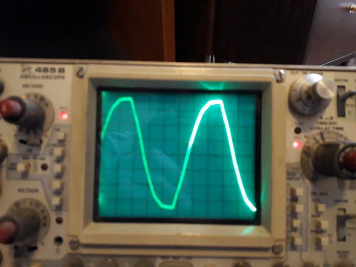

Technician Posted January 11, 2017 Share Posted January 11, 2017 47 minutes ago, владлен said: Но в предлагаемом варианте используются все фазы с "жужжалками" или на выходе будет синус при любых вариантах на входе? Любой трансформатор не является защитой от помех. Хотя и может их ограничить. Что касается синуса, то у выравнивающего трансформатора на выходе будет форма, соотвествующая усреднённым формам подаваемых напряжений. И по той причине, что зачастую искривление формы в одной фазе противоположно искривлениям в других (за счёт этого и появляется перекос), суммарная форма должна быть ближе к синусу. П.С. Вообще-то синус не является оптимальной формой для запитки цепей заряда конденсаторов источников питания аппаратуры. Да и для работы трансформаторов этих источников важнее не синус, а симметрия полуволн. 1 Quote Link to comment Share on other sites More sharing options...

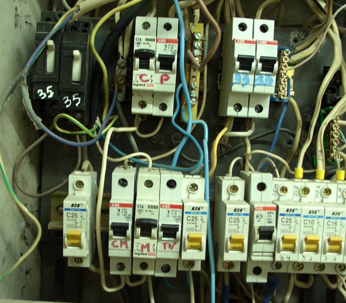

Игорь Медведев Posted February 12, 2020 Share Posted February 12, 2020 Такая же проблема. Тут советовали взять другую фазу.Но я не разбираюсь в этом. У меня выделенная линия .В щитке подключал обычный жековский электрик. Звук периодически пропадает надолго.От времени суток не зависит вообще.Может кто-нибудь порекомендует электрика знакомого с потребностями аудиофилов. Quote Link to comment Share on other sites More sharing options...
Игорь Медведев Posted February 12, 2020 Share Posted February 12, 2020 Общий вид щитка Quote Link to comment Share on other sites More sharing options...
