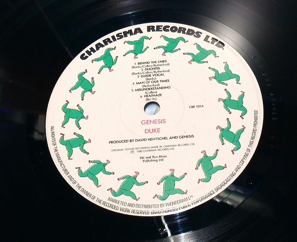

Я посмотрел внимательно свой диск и что-то засомневался в правильности моего утверждения. Может я его с предыдущим альбомом  ("...and then there were three...") попутал?
а вот помнится муть в звуке. Но так как несколько лет уже не слушал, то наверное надо освежить впечатления. :rolleyes:
