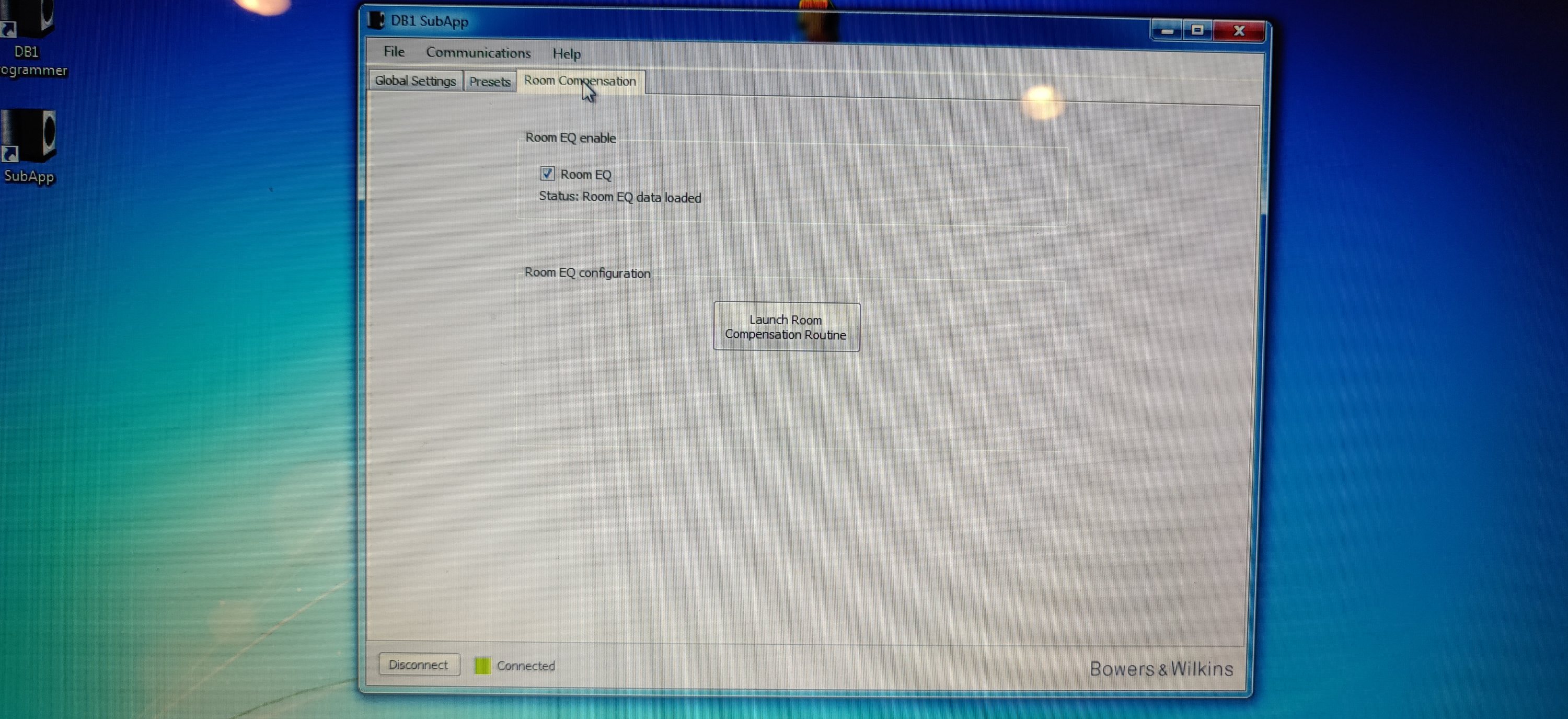

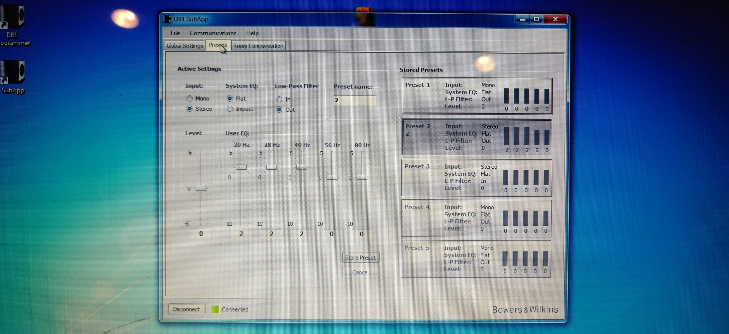

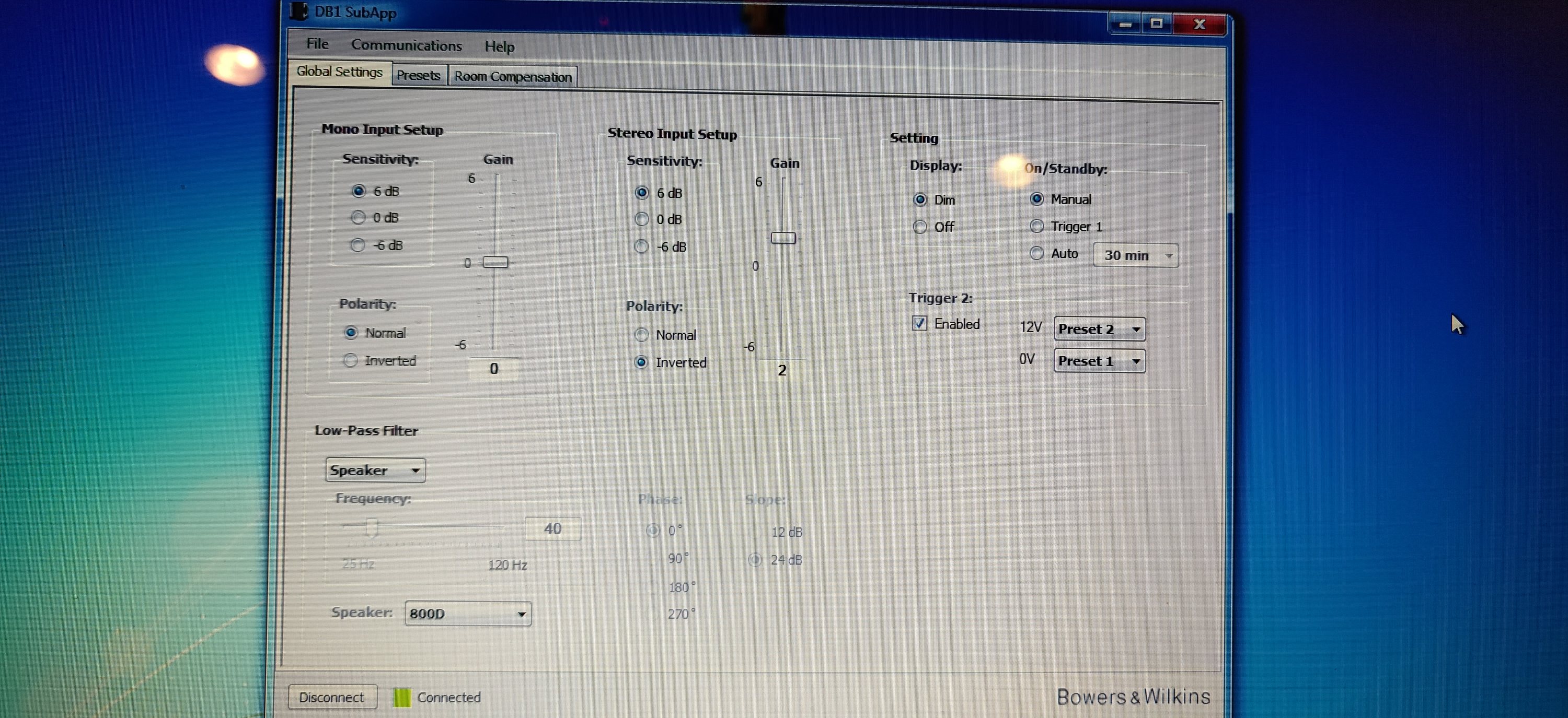

lexal2002 Опубликовано: 25 апреля 2019 Поделиться Опубликовано: 25 апреля 2019 В 22.04.2019 в 23:36, Flaesh сказал: Не хватает - так настроено Вот если можно спрошу по настройкам. В ПО есть три закладки. Начну с третьей. Compensation room. Подключается микрофон, тестовые сигналы, расчет и в конце надпись, что параметры комнаты учтены и сохранены. Где .. не говорит. На первой они рекомендуют выбрать модель АС После чего ручная регулировка кроссовера перестает работать, как и некоторые другие функции. На третьей есть где развернуться. Можно накрутить эквалайзер и выбрать стерео или моно режимы. Собственно и все как видно на рисунке я чуть поднял уровни ниже 40гц. баса стало больше .. Но не сказать, что прям много .. Есть в настройках что то важное, что я не заметил ? Цитата Ссылка на комментарий Поделиться на других сайтах Больше способов поделиться...
Сергей Жеклов Опубликовано: 25 апреля 2019 Поделиться Опубликовано: 25 апреля 2019 6 minutes ago, lexal2002 said: Есть в настройках что то важное, что я не заметил ? Я не заметил там задержек, а должны быть. Еще - Эквалайзер там с фиксированными 6-ю частотами, по количеству полос - даже больше, чем обычно требуется, но то, что частоты фиксированные - плохо. Но лучше, чем ничего, а еще лучше бы с тринновским немцем прийти к консенсусу 11 minutes ago, lexal2002 said: Подключается микрофон, тестовые сигналы, расчет и в конце надпись, что параметры комнаты учтены и сохранены. Где .. не говорит. наверное, после замеров , он делает коррекцию и применяет\сохраняет у себя ее результаты. Где - неважно. Я так понимаю, крутишь сам тот эквалайзер, или его крутит автомат. Цитата Ссылка на комментарий Поделиться на других сайтах Больше способов поделиться...
lexal2002 Опубликовано: 25 апреля 2019 Поделиться Опубликовано: 25 апреля 2019 Немец жмот. У меня есть ощущение, что эквалайзер это одно, а румкоррекция другое. Под эквалайзер у него пять пресетов. Крути и сохраняй .. Румкоррекция к пресетам отношение не имеет. Она и сохраняется сама по себе. В другом месте Цитата Ссылка на комментарий Поделиться на других сайтах Больше способов поделиться...
lexal2002 Опубликовано: 25 апреля 2019 Поделиться Опубликовано: 25 апреля 2019 Задержки если и есть , то только автоматом. А потом какие задержки ? Это же стерео. Вот в на киношном входе все процессор настраивает. С Dirac. Цитата Ссылка на комментарий Поделиться на других сайтах Больше способов поделиться...

Сергей Жеклов Опубликовано: 25 апреля 2019 Поделиться Опубликовано: 25 апреля 2019 28 minutes ago, lexal2002 said: У меня есть ощущение, что эквалайзер это одно, а румкоррекция другое. Эквалайзер это только одна из частей румкоррекции. Не так давно у пионера румкоррекции, JBL, для румкоррекции в инструментах были только эквалайзеры и линейные фильтры. Для нормальной румкоррекции в басах, все таки нужен параметрический эквалайзер, с возможностью точной настройки частоты регулировки, фиксированные частоты , как у этого саба, редко точно попадают в комнатные резонансы, практически - никогда. Цитата Ссылка на комментарий Поделиться на других сайтах Больше способов поделиться...

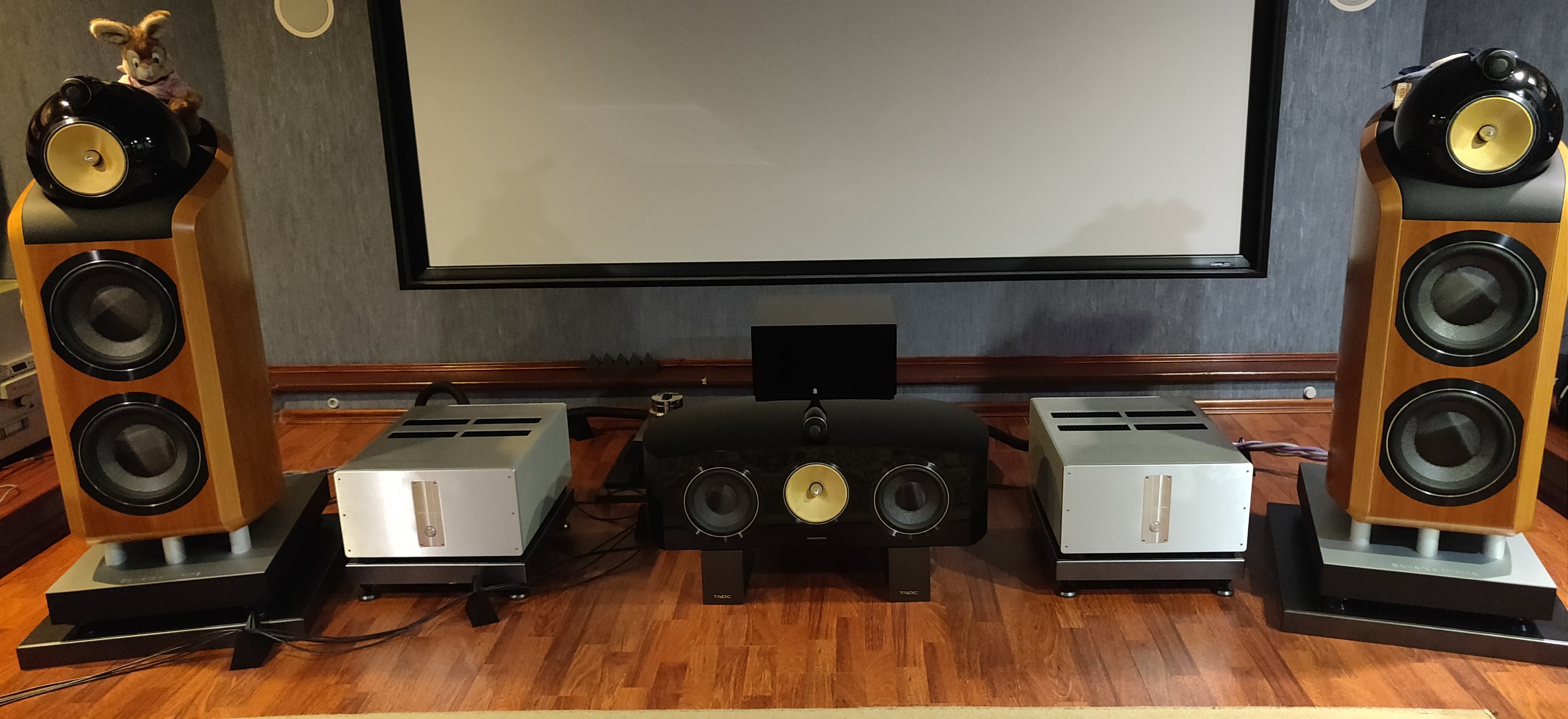

Тру и Ывел Опубликовано: 25 апреля 2019 Поделиться Опубликовано: 25 апреля 2019 1 час назад, lexal2002 сказал: Задержки если и есть , то только автоматом. А потом какие задержки ? Это же стерео. Нет там никаких задержек. Даже мануал рекомендует два Саба ставить вблизи фронтов. А если один - думаю, расчет на управление ресивером/процом по LFE каналу. По бокам от АС снаружи саб(ы) не влезут? Цитата Ссылка на комментарий Поделиться на других сайтах Больше способов поделиться...
lexal2002 Опубликовано: 25 апреля 2019 Поделиться Опубликовано: 25 апреля 2019 5 минут назад, Тру и Ывел сказал: По бокам от АС снаружи саб(ы) не влезут? Не влезут. Только если за АС. Либо вместо мощников. А их задвинуть. Я не думаю, что расстояние в 0,5 м требует задержки .. ? Цитата Ссылка на комментарий Поделиться на других сайтах Больше способов поделиться...
Тру и Ывел Опубликовано: 25 апреля 2019 Поделиться Опубликовано: 25 апреля 2019 Я так понимаю, поставить АС Уже вообще не вариант. А если, грубо говоря, сразу за АС, вуферами вбок? Чтоб только в кабели не упирались? Ну и срез 24 дБ/окт, чтобы область совместной работы была поменьше? Я бы с калькулятором мод сверился да попробовал, если не в двойном-тройном узле окажусь ... Цитата Ссылка на комментарий Поделиться на других сайтах Больше способов поделиться...
lexal2002 Опубликовано: 25 апреля 2019 Поделиться Опубликовано: 25 апреля 2019 Наилучшие результаты будут получены, однако, если DB1 установить между левой и правой колонками или поблизости одной из них. Размещение сабвуфера сбоку, но все еще перед слушателями – это приемлемый компромисс, если домашняя обстановка диктует такой вариант, но мы рекомендуем вам избегать установку сабвуфера позади слушателей. Если необходимо использовать два сабвуфера DB1, то лучше всего один расположить рядом с левой колонкой, а второй – рядом с правой. На диаграмме сверху показано размещение сабвуфера. Примечание: Использование двух сабвуферов в одной инсталляции может улучшить качество звучания за счет поддержания стерео разделения на низких частотах, усредняя влияние низкочастотных резонансов помещения и обеспечивая более высокий максимальный уровень громкости. В случае двух сабвуферов в 2-канальной аудиосистеме, стерео разделение улучшится только тогда, когда каждый канал будет иметь свой собственный сабвуфер, расположенный поблизости от соответствующей сателлитной колонки. Цитата Ссылка на комментарий Поделиться на других сайтах Больше способов поделиться...
lexal2002 Опубликовано: 25 апреля 2019 Поделиться Опубликовано: 25 апреля 2019 Всё таки для стерео два и на месте мощников. Цитата Ссылка на комментарий Поделиться на других сайтах Больше способов поделиться...

lexal2002 Опубликовано: 25 апреля 2019 Поделиться Опубликовано: 25 апреля 2019 Примечание: Ориентация панели разъемов для подсоединения и управления DB1 по отношению к динамикам может быть по желанию изменена за счет поворота усилительного модуля на 90°. При поставке панель динамиков сабвуфера повернута на 90° относительно панели разъемов для подсоединения и управления. Однако могут встретиться ситуации, когда лучше сориентировать панели разъемов и динамики в одну сторону; например, для сабвуфера, установленного в заказную мебель, где по бокам мало места. Полезно иногда читать инструкцию. Цитата Ссылка на комментарий Поделиться на других сайтах Больше способов поделиться...
lexal2002 Опубликовано: 25 апреля 2019 Поделиться Опубликовано: 25 апреля 2019 3 минуты назад, Тру и Ывел сказал: Ну на самом деле, я думаю, их придётся ещё потаскать в поисках точного наилучшего расположения. Так некуда их там таскать. Два места всего, куда можно поставить, а потом скорректировать, благо есть чем. Цитата Ссылка на комментарий Поделиться на других сайтах Больше способов поделиться...

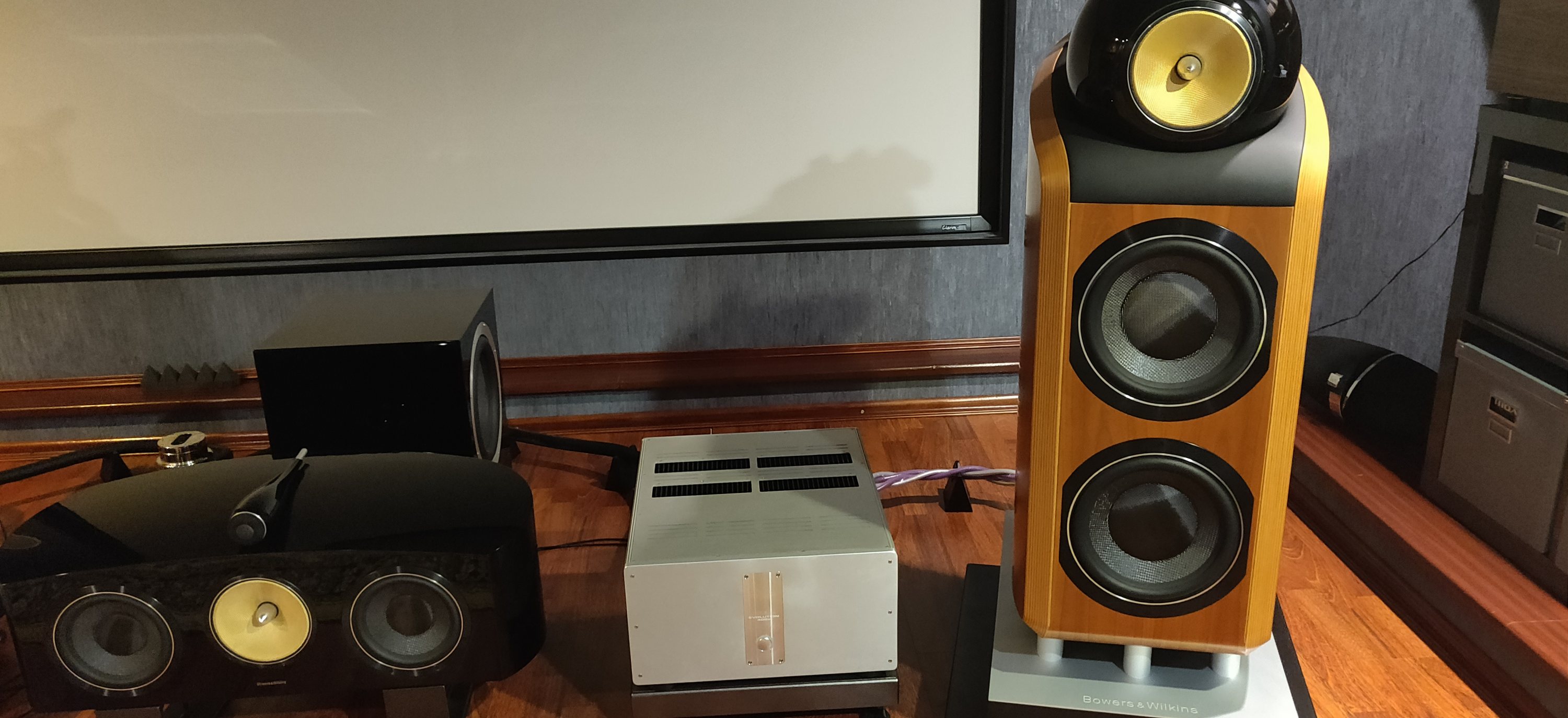

RX797JMLAB Опубликовано: 26 апреля 2019 Поделиться Опубликовано: 26 апреля 2019 7 часов назад, Тру и Ывел сказал: их придётся ещё потаскать в поисках точного наилучшего расположения. ..для 2.2 не надо их таскатb никуда...идеалbное место - это под каждой АС свой, или над АС свой - всё зависит от размера са6а и диапазона игры ... https://www.focal.com/en/focal-le-lab-mastering-montreal-studio Цитата Ссылка на комментарий Поделиться на других сайтах Больше способов поделиться...
